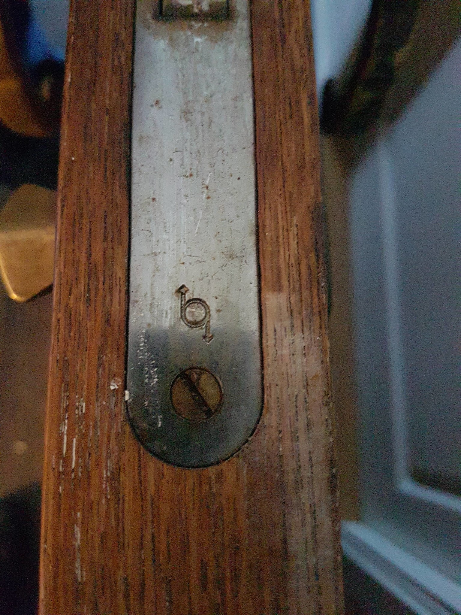

Tänkte fräscha upp och montera in en fin dörr från 60-talet, men vad är det för lås? Kolla logotypen på en av bilderna, en cirkel med två pilar åt vardera hållet.

Logotypen (fabrikatet) är Boda .
Det är standard oval låscylinder i ytbehandling brunoxid på bild, jag kan däremot inte avgöra om du har en äldre kortare (5-stift) låscylinder eller modern standard.

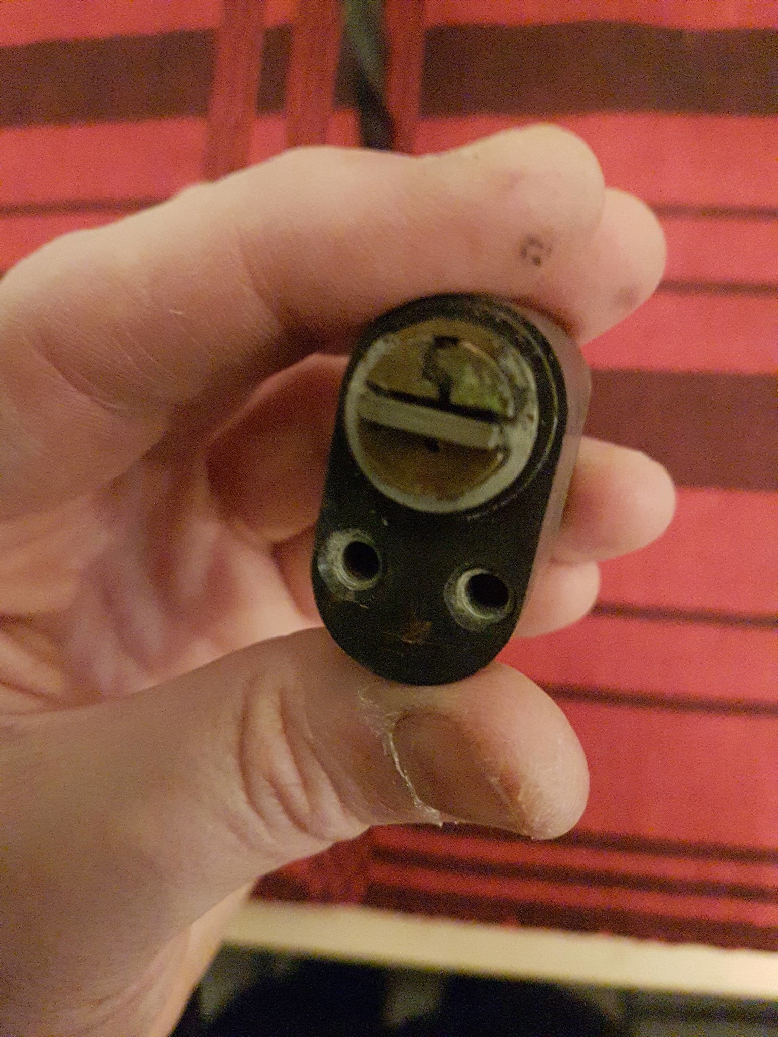

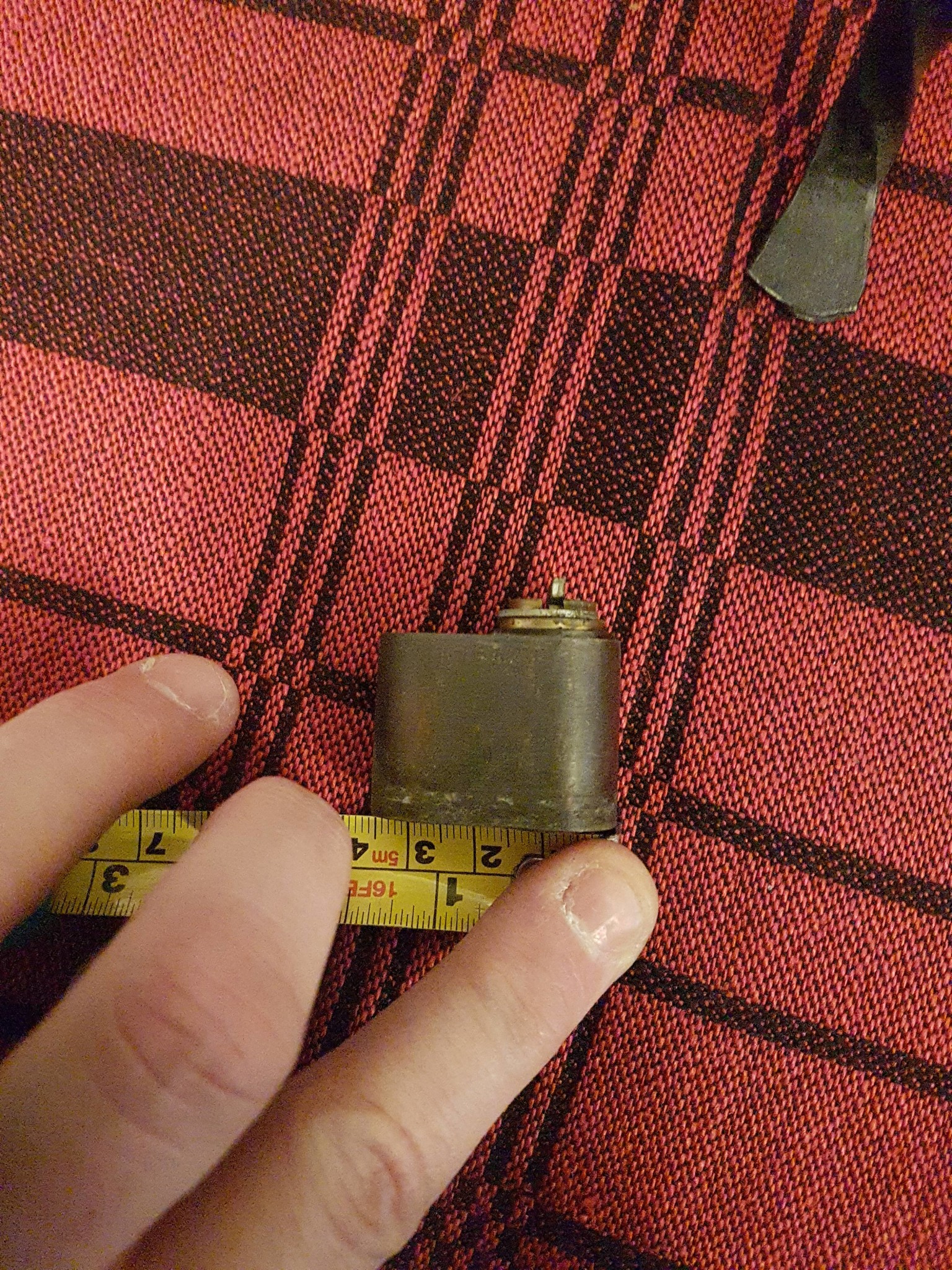

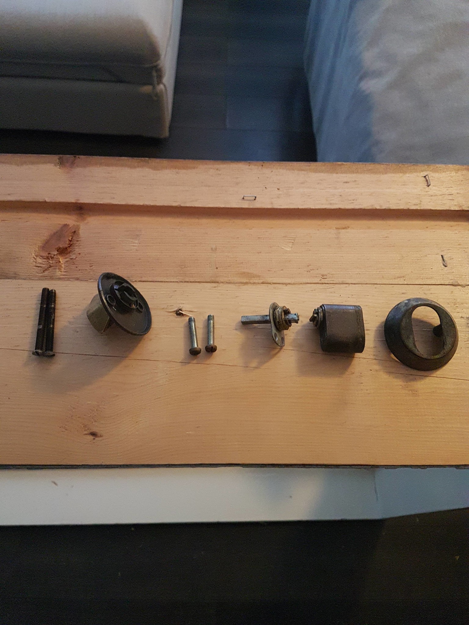

Så här ser det ut. Jag kan inte se några stift. Normalt sett ser man väl stift på låscylindern? Men på denna finns inga stift.
Förvirrande.

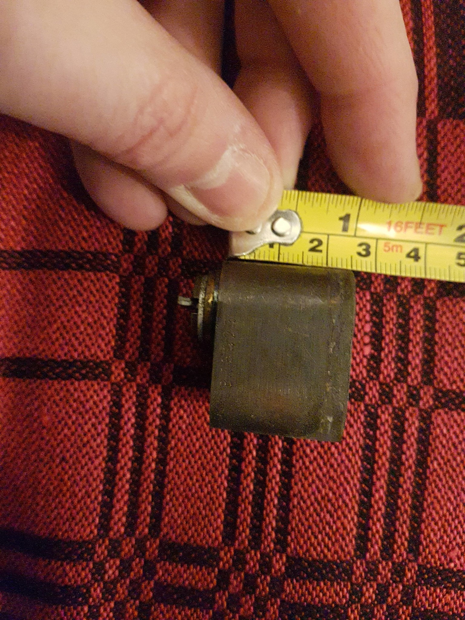

Den är i alla fall 25 mm djup och 35 mm hög. Se bilderna.
Är det möjligt att hitta någon låscylinder i butik?
Vad ska jag ha i så fall?
Stiften sitter inne i cylindern. Den där ser ut som en helt vanlig cylinder. Gissar på fabrikatet Assa. Ersättningscylinder finns "överallt". Byggvaruhus, låssmed eller antagligen även på ställen som Biltema.
Står det ett nummer på sidan av cylindern? Det går isf att tillverka en nyckel, ta med cylindern till en låssmed och undersök detta.

Ok. Det är ett Boda-lås.
Ja, det är ett Boda-lås och på sidan står BT följt av fyra siffror. Antar att siffrorna är känsliga uppgifter? Avslöjar därför inte siffrorna här. Är det serienummer eller?
Troligen nyckelnummer som beskriver nyckeln. Ta med till låssmeden, jag har fått nycklar tillverkade på detta sätt.

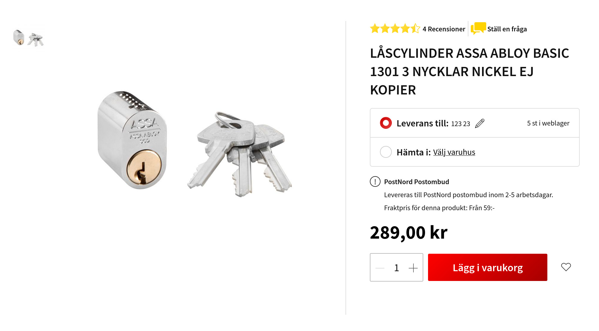

Eller så köper du bara en ny cylinder. Gissar att det blir billigare och även bättre med en ny cylinder utan gamla nycklar på vift.
Exempel:
ASSA ABLOY låscylinder och nycklar till salu online för 289 kronor.
https://www.bauhaus.se/lascylinder-assa-abloy-basic-1301-3-nycklar-nickel-ej-kopier
Exempel:
[länk]

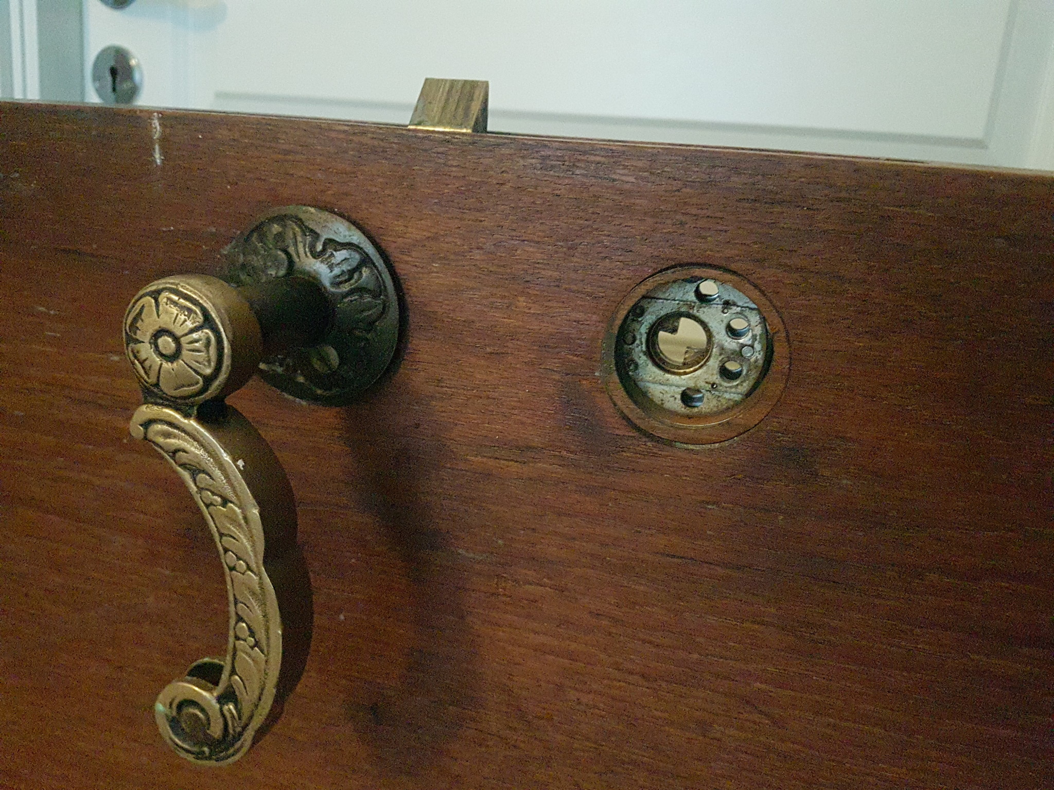

Passar pinnen på andra sidan låscylindern då?
Det sitter ju en pinne från innervredet till låscylindern.
Passar pinnen på andra sidan låscylindern då? Det sitter ju en pinne från innervredet till låscylindern.
Jag skulle tro det. Jag uppfattar det som att dessa prylar brukar vara rätt "standardiserade" men jag är ingen låsexpert så det finns säkert andra som vet bättre.
att du byter cylinder påverkar inte grejorna på insidan . (ny cylinder är 32 mm lång 7 stift)
helst skall cylinder sticka ut max 2mm utanför cylinderringen om man skall vara petig
