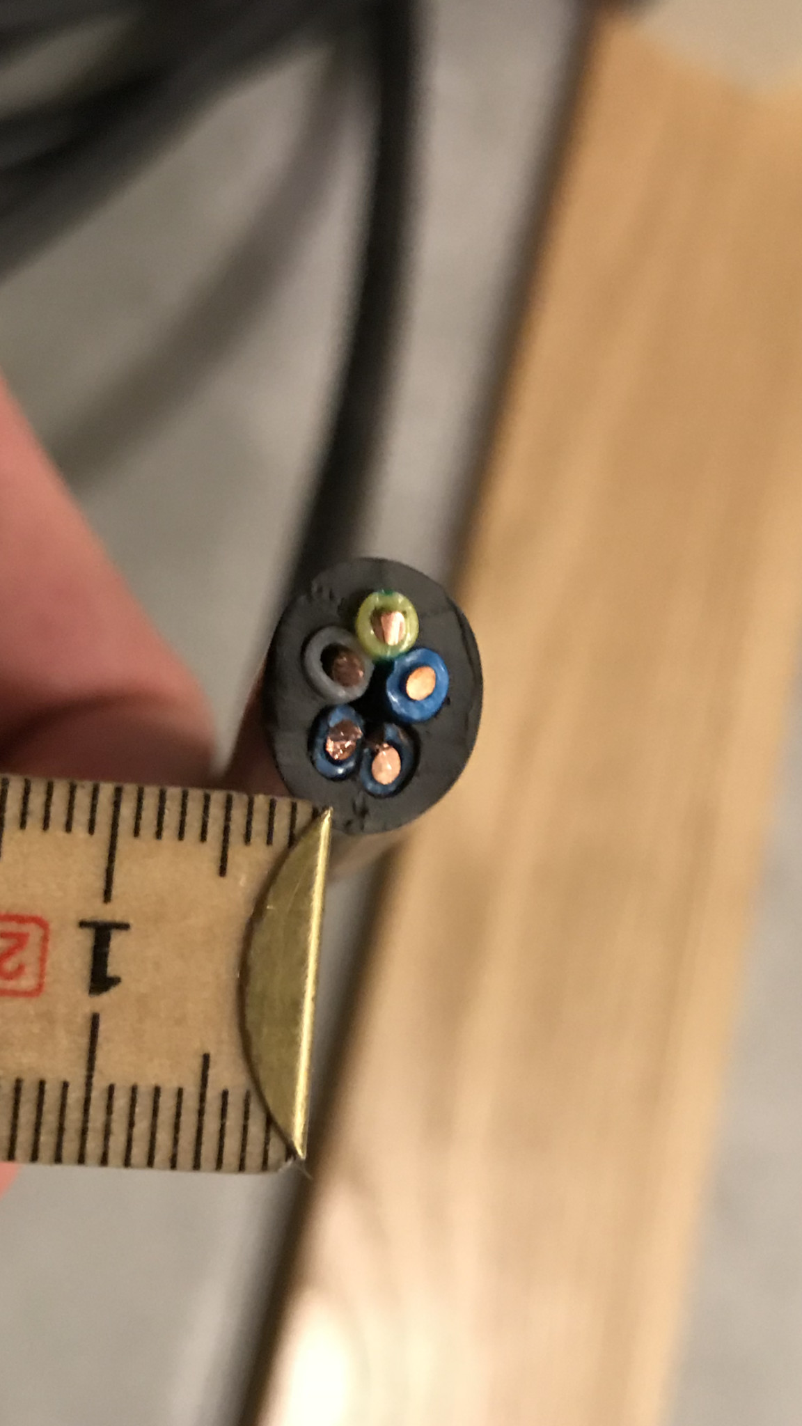

Jag har en elkabel som jag undrar vad det är för någon och om den duger för att dra ut ström till garaget från elskåpet på huset? En bekant fick den över vid ett bygge i somras, men hade ingen koll på vad det är för kabel, så hoppas någon kan hjälpa mig.
Har ett gult kabelskyddsrör som jag (läs elektrikern) drar den i. Jag har 20A in i huset men tänkte nog att 16A räcker ut till garaget. Funkar denna då?

Verkar vara en N1XV-U.
Då kan du använda och säkra av med 10A eller 16A beroende på om det är 1,5 eller 2,5mm2.
Om det inte är så lång sträcka kan du kanske säkra av med ett steg högre värde, men det är inte den vanliga dimensioneringen och inte helt oproblematiskt.
Läs vad det står tryckt på kabeln, det kommer antingen ingjutna eller påtryckta märkningar med 30-50 cm mellanrum.

Det där var en konstig kabel. Det ser ut som en gummikabel men med enkelledare.
Står det något på kabeln?
Edit: Lite för långsam.... Det var nytt för mig att N1XV hade solida ledare.... men jag har bara sett 5G6-varianten. Nyckeln här var alltså -U istället för -R.

Ah, ok. Jag hittade ingen text på kabeln men ska kolla en gång till i bättre ljus. Det är en sträcka på ~15m men om det skulle vara 2,5mm2 så räcker ju det. Tack för snabba svar!Mikael_L skrev:

Hittade texten nu, helt rätt Mikael, och en 2,5a dessutom. Då kan jag alltså använda denna och 16A
Måste den ligga i kabelrör?
