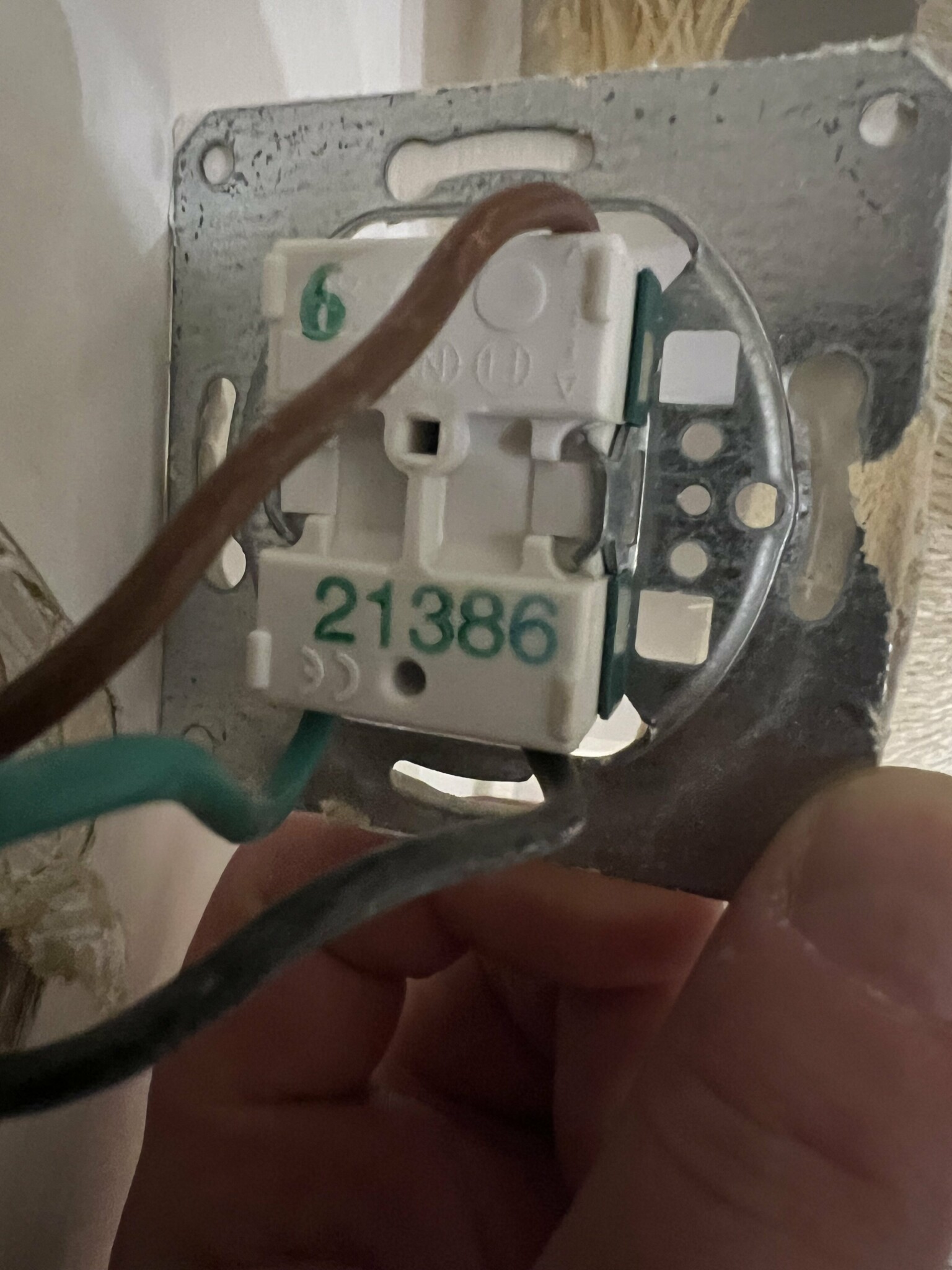

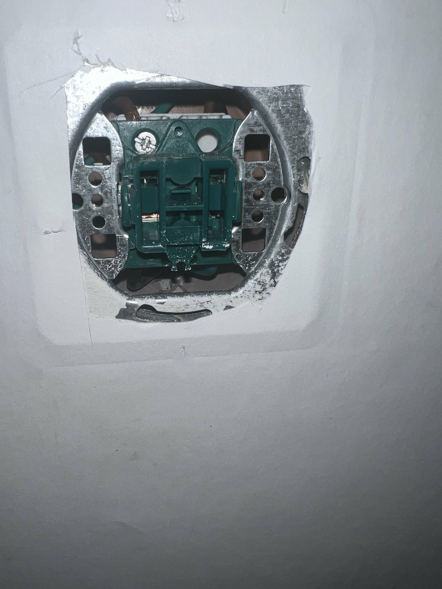

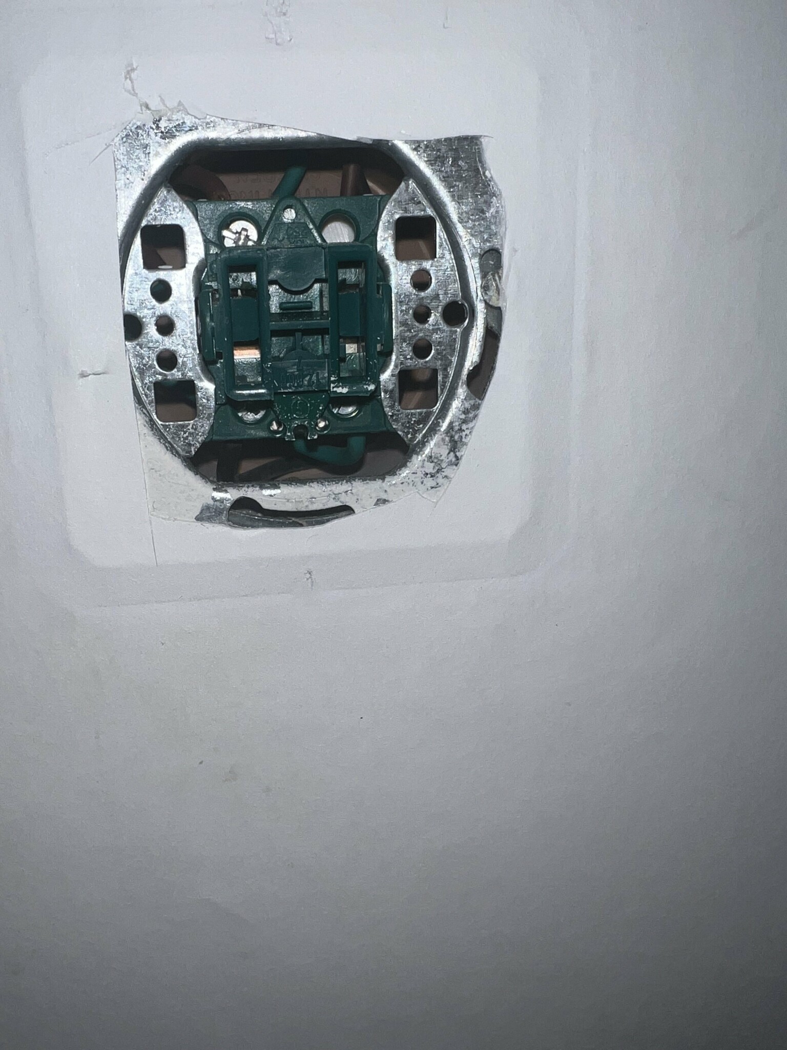

Stötte på en strömbrytare som skilde sig från resten i min bostadsrätt.
Det är en svart kabel, brun kabel och en turkos kabel. Når jag mäter mellan svart och brun när lampan är av får jag 169 v. Även när jag mäter mellan svart och turkos får jag 169V. Mellan brun och turkos får jag noll oavsett läge på strömbrytaren.
Om jag mäter när lampan är på får jag 0V mellan alla poler.
Mäter jag däremot i lamputtaget som går till lampan I taket så får jag 230V som överallt annars när lampan är på. Alltså mellan brun och blå.
Jag misstänker att turkos kan vara jord men det jag inte förstår är att resten av alla strömbrytare endast har svart+ vit eller svart+brun. som det brukar vara alltså.
Jag har försökt dragit i kablarna från både lampan och strömbrytaren men får ingen rörelse i strömbrytare eller vise versa.
Därför misstänker jag att det kan vara så att kablarna kan gå till en annan kopplingsbox innan dom når strömbrytaren eller lamputtaget. Men det är osäkert.
Lägenheterna byggdes 1973.
Någon som har koll på vad det kan vara?

Tur att du kan så mycket! Den sitter i ett vardagsrum med endast en lampa i taket och ett ställe där den kan bli manövrerad från. Vi har totalt 5 ingjutna dosor i väggen för strömbrytare i hela lgh.RoTe skrev:
Känns väldigt osannolikt att det har funnits en till ingjuten strömbrytare i rummet då alla strömbrytare sitter på max 3 meter avstånd i hela lgh. Finns ingen nytta för att ha ett till.
Då menar du även att det är normalt att ha 169V i strömbrytare?
Från vp röret i taket som ger kablarna till lampan så sitter det ockå en turkos kabel som inte är inkopplad. Hur jag då mäta på svart + turkos i strömbrytaren och få 169V?

Tack snälla! Har du också någon koll på hur jag kan mäta upp 169 volt från svarta fasen till den turkosakabeln som inte är inkopplad i takdosan? 🙈 Alltså den takdosa med lampan som strömbrytaren styr. Sen är ju frågan varför man har dragit den turkosa överhuvudtaget.useless skrev:
Det har förmodligen suttit en kronbrytare där tidigare och i taket ett 3-pol kronlamputtag men har under åren blivit bytt och brytaren ersatt med en 1-pol/trapp. Så var det förr när man hade tex kristallkronor i vardagsrum och där man kunde tända/släcka 2 sektioner av armaturen.
Brytaren är märkt med en 6:a och är en trapp. kan vara att f.d ägare har satt i en ny , när den gamla pajat.
troligtvis har det nog varit en kron tidigare, dubbla vippor och varit för 2 steg i en armatur. Därav att den turkosa inte är kopplad i taket. Spänningen skiftar mellan troligtvis turkos och brun. Se till att isolera den turkosa i taket och bry dig inte om det som andra säger. Det är ingen månresa som ska göras. Det är alltid klurigt att mäta på ledningar som går paralellt. Trappen kan användas som bara brytare.

Ser ut som en strömställare av trappfunktion. Fungerar den inte eller är frågan bara var ledarna tar vägen och vad dessa styr?

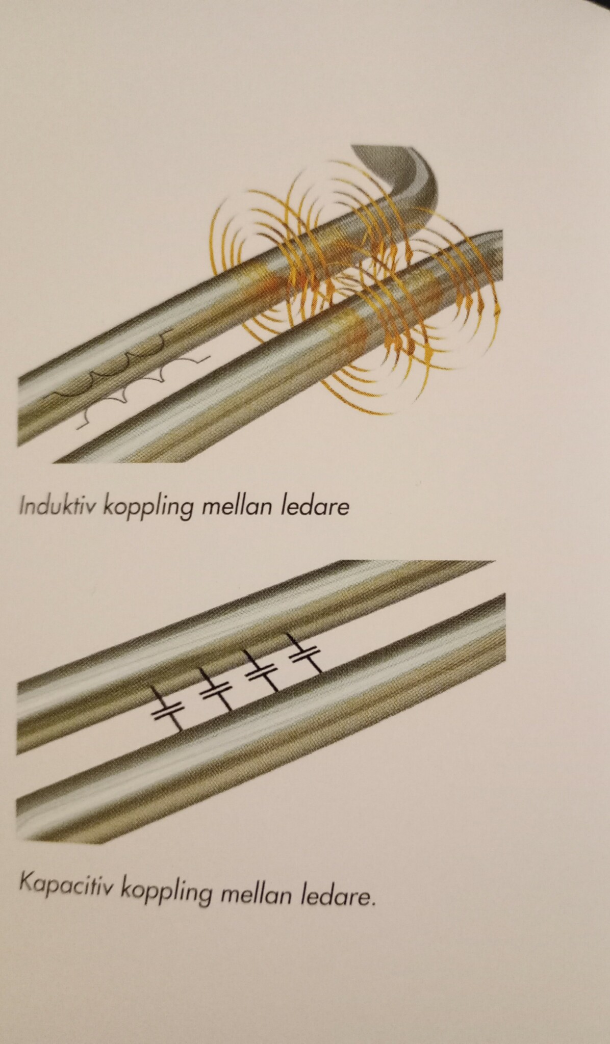

När man mäter spänning mäter man potentialskillnaden mellan två punkter (den elektriska laddningen) och instrumentet visar denna skillnad i volt.
Lamputtaget har en ledare med ungefär 230V och en ledare med ungefär potentialen 0V så skillnaden mellan dessa är ofta cirka 230V.
Med strömställaren påslagen sluts kretsen och det blir ingen potentialskillnad som går att mäta upp i denna punkt. 230V-230V=0V
Med strömställaren av så verkar det som att tändtrådarna får en liten laddning ~60V av intilliggande ledare. ~230-61=169V
Man brukar inte spänningsmäta i en strömställare eftersom man inte har någon potentialskillnad att mäta mot och resultaten blir svårtolkade som i detta fall.
