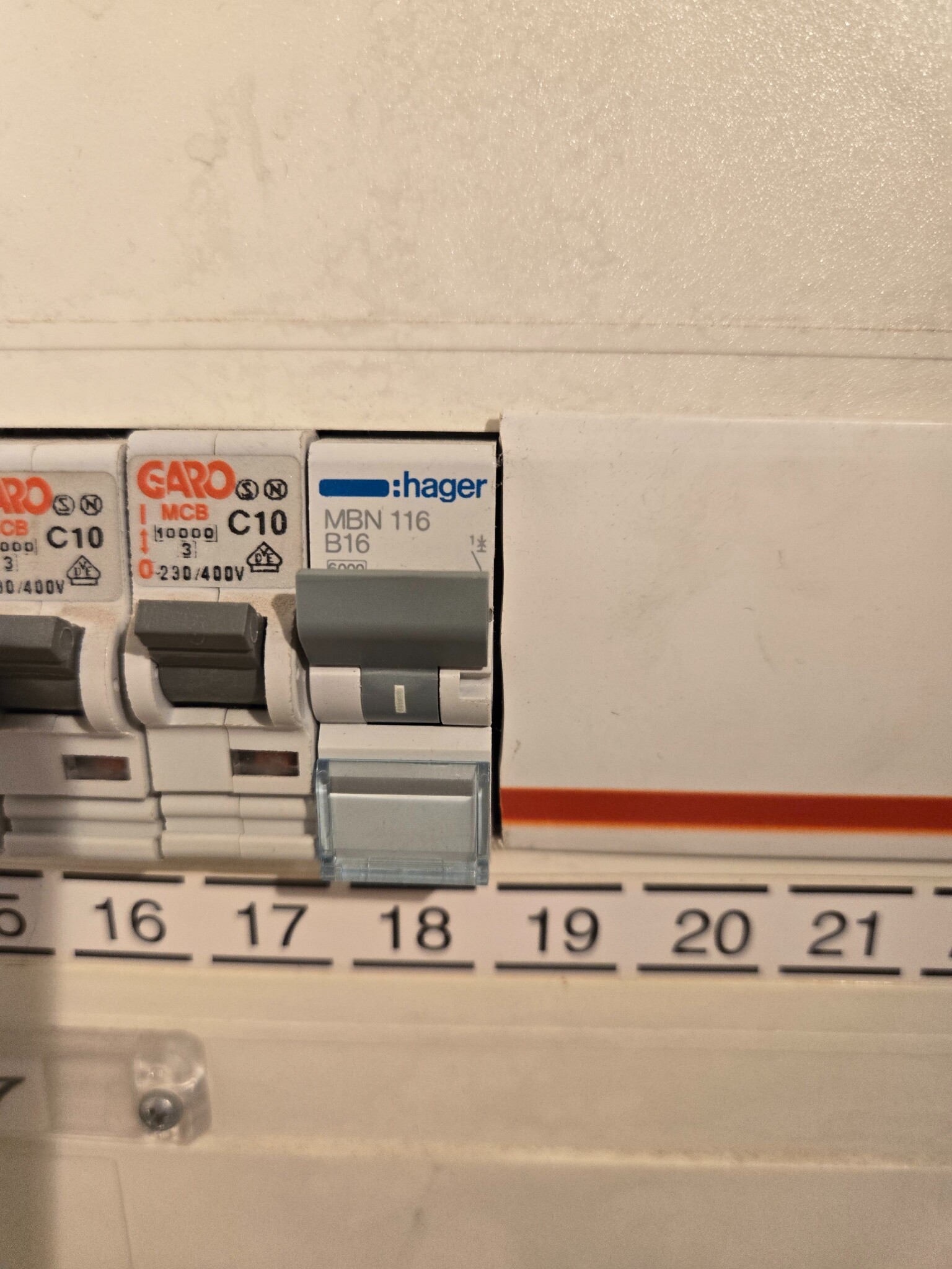

Jag har denna säkring på plats 18, alla andra ser ut som dem bredivid. Vad skiljer denna från de övriga? Eller är det samma användningsområde, bara en annan modell?
  • Elektrisk säkringsskåp med flera automatsäkringar, inklusive märken från Garo och Hager, och numrerade platser för säkringar.
Det är en 16 amperes säkring och de andra på bild är 10 Ampere. Utöver det så är det en säkring med B-karakteristik, det vill säga att den löser ut vid mindre överlast än de som har C-karakteristik
Två olika fabrikat, två olika designavdelningar.
Samma spec och användningsområde
Nej, beteendet vid överlast är detsamma.
Det är momentanutlösaren som skiljer.
Plupp 168896 och 1 till
Vad betjänar den säkringen
Vet ej, flera av säkringarna saknar beskrivning, jag tänkte jag skulle testa mig fram genom att stänga dessa säkringar och se vad som inte funkar. De kan ju vara icke anslutna för all del men då visar väl det sig. Hursomhelst ville jag vet lite mer om just denna säkring innan jag testar.
Tror var 3-5 gånger märkströmmen.
Ur perspektivet "testa vad den betjänar" eller att skapa en gruppförteckning är de alla likvärdiga. Bara olika fabrikat och olika märkström.
