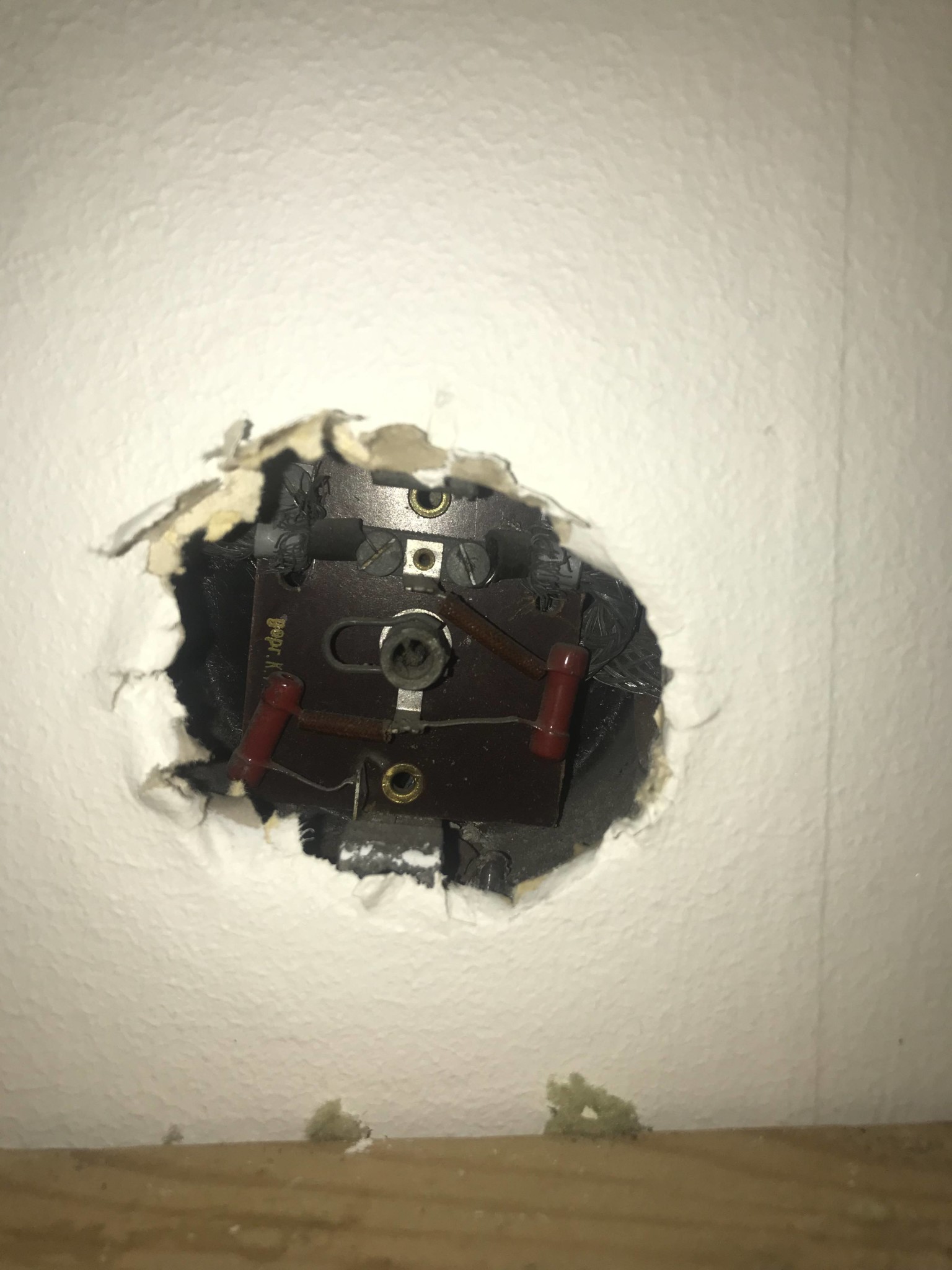

Detta sitter i vardagsrummet något man kan bygga in spackla över?
Eldosa med utsatta elledningar och skadad vägg redo för spackling.

Är det ett flerfamiljshus, eller används (eller kommer användas) något annat antennuttag i huset, så får man vara lite försiktig med vad man gör.
Ofta sitter dessa uttag i en lång slinga, så det är inte bara att ta bort, inte ens det sista, isåfall ska slutmotståndet flyttas till uttaget innan.
Mikael_L
Börja med att karva bort mer tapet så hela uttaget blir frilagt och kan demonteras. Så kan man t.ex kolla hur många ledningar det är dit
