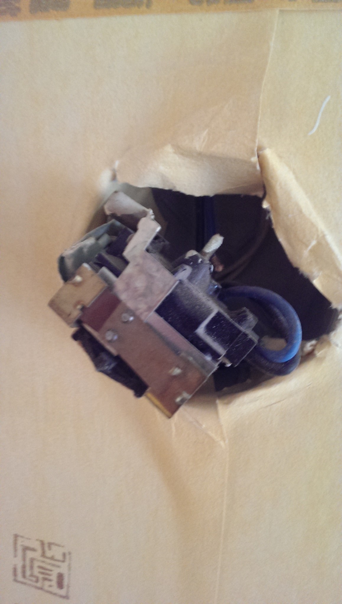

Hittade denna i väggen, kunde känna att går ström igenom den då nästan vibrerar lite och luktar.
Vad är det? Ska det se ut så? :)

Kan det vara en gammal ringklocka till entrédörren??

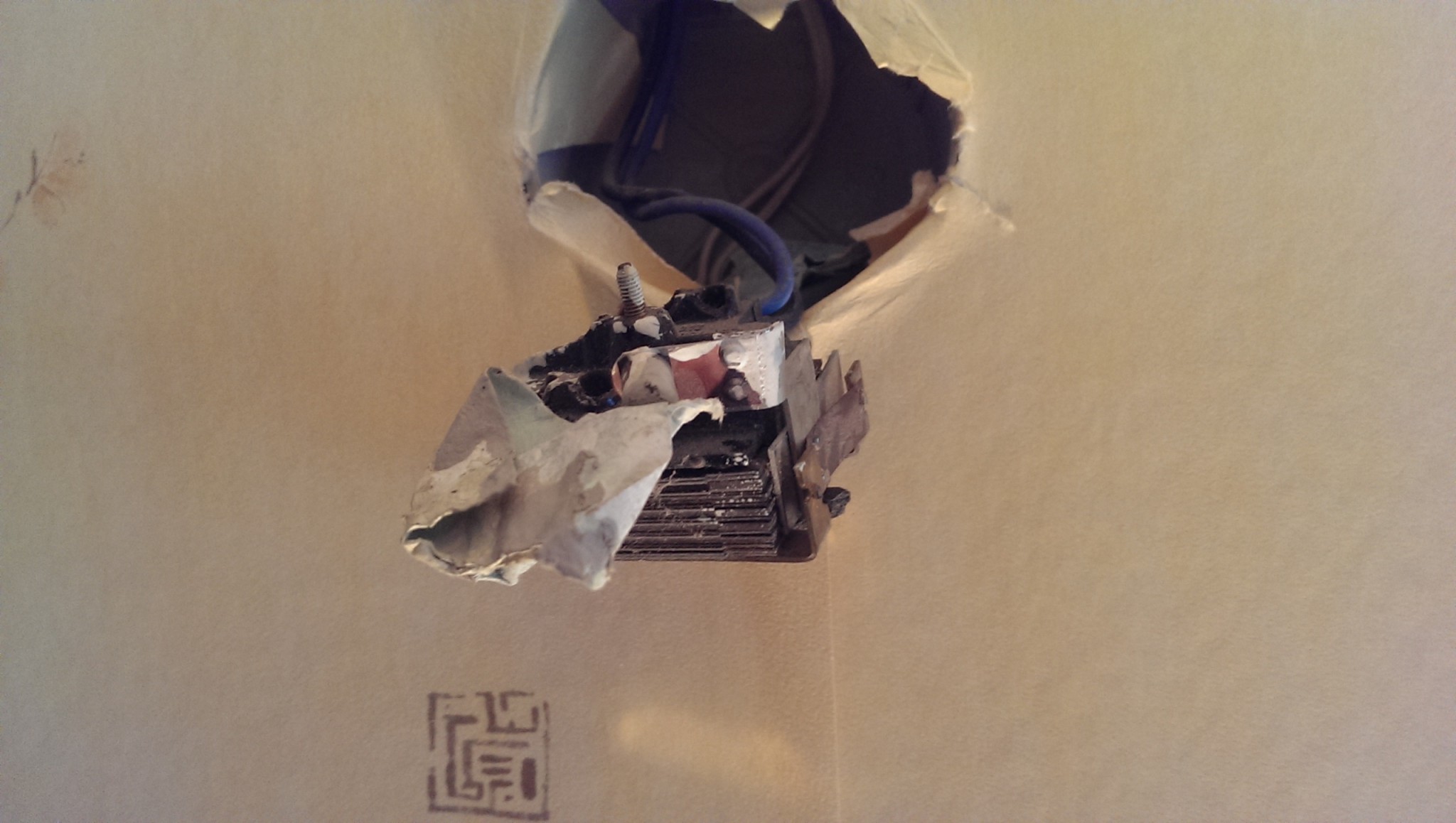

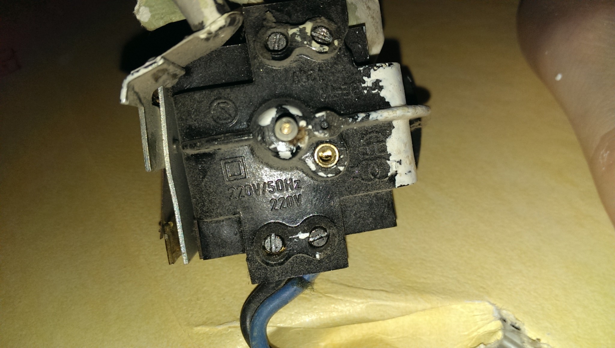

Spontant känns det som nått annat. Två bilder till om det kan hjälpa.
Det är en liten ringledningstrafo, men inte i bruk bara primärsidan 230 V ansluten och andra sidan mot ringklocka, knapp urkopplat. Ev en kombinerad trafo/summer och då är knappen det som är bortkopplat.
