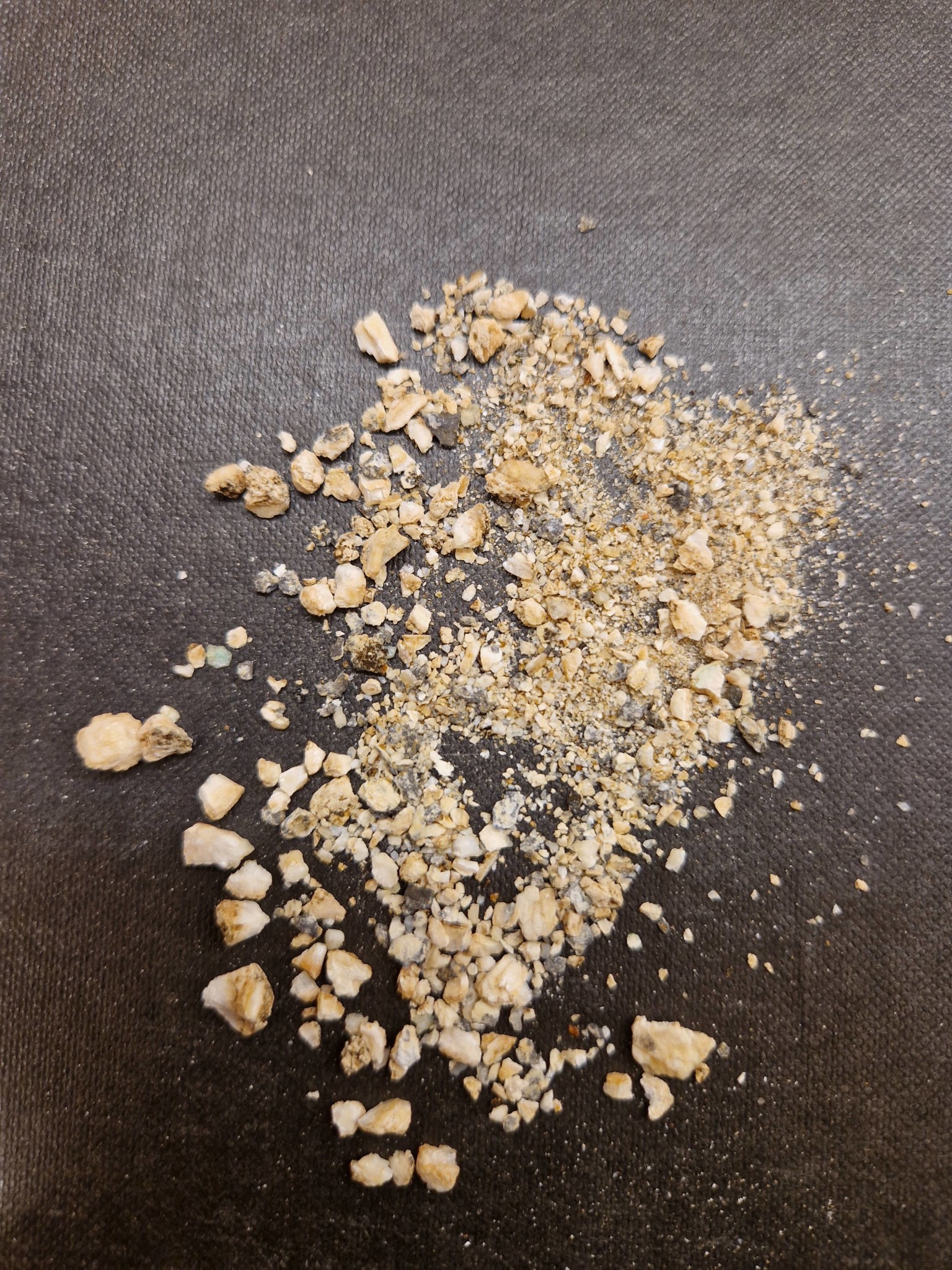

Har återkommande igensättning av silen före den kommunala vattenmätaren. Kommunen har tagit bort plomberingarna så vi själva kan rensa vid behov. Men vad vi tycker är konstigt är att dom inte kommer tillrätta med det. Det som ligger i silen är inte hårt som sand, utan man kan trycka sönder det med naglarna.
Detta problemet har vi haft återkommande i ett par tre år. Innan dess har vi haft kommunalt vatten utan problem i ca 30 år. Vi har under samma tidsperiod fått väldigt mycket luftbubblor i varmvattnet. Det blir alldeles mjölkvitt när det är nyupphällt.
Grannfastigheten har samma problem, men i lite mindre omfattning.
Vi skulle gärna vilja veta vad det är som sätter igen silen och varför det plötsligt har blivit så mycket luft i systemet. Vi har en bra dialog med kommunen ang detta, men dom verkar ha svårt att lösa problemet.
Är det någon som har en bra teori?

Hej tensiden
Testade detta... lade materialet i 24% ättiksprit.
Det var ingen större reaktion, kom några få bubblor. När det hade legat över natten hade det löst upp sig lite mer och gick det lite lättare att mosa det mellan fingrarna.
