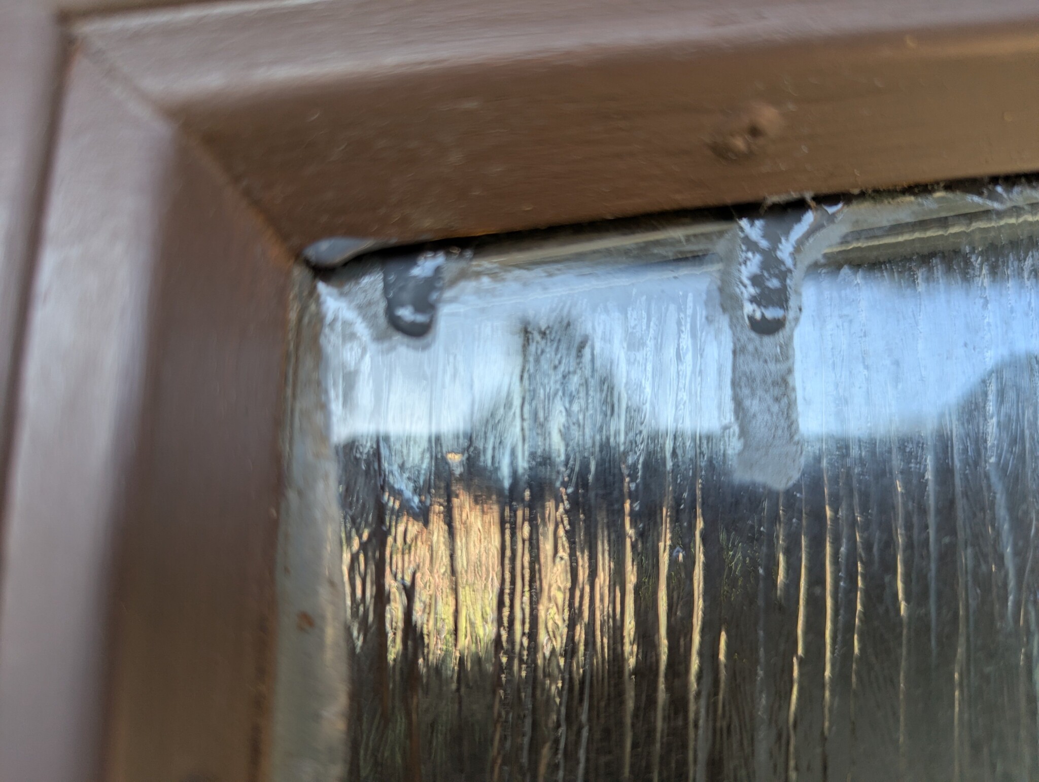

Ja, som rubriken säger. Vad är det för något som börjar rinna från vårt fönster i dörren när det blir varmt? Grått och segt. Någon slags tätning? Finns det något jag kan göra åt det?
  • Grå och seg substans rinner från fönsterramens hörn vid värme.
Jättesvårt att veta, men min gissning är att någon tidigare ägare har lossat trälisterna och tätat med någon "gucka" som inte tål värme. Det du kan göra är att plocka bort trälisterna och titta. Ta bort "guckan", gör rent och täta med något annat mera lämpligt.
Tack för svaret. Var ungefär det jag kom fram till själv också så ville mest kolla om någon annan hade något mer konkret, men tydligen inte 😅 Det är den stora nackdelen med att köpa ett hus från ett dödsbo. Man har absolut ingen aning och får gissa eller helt enkelt undersöka saken själv. Plocka isär och åtgärda med andra ord. Ska ändå fixa dörren lite inom kort så det passar bra i planeringen att ta det samtidigt 😁
