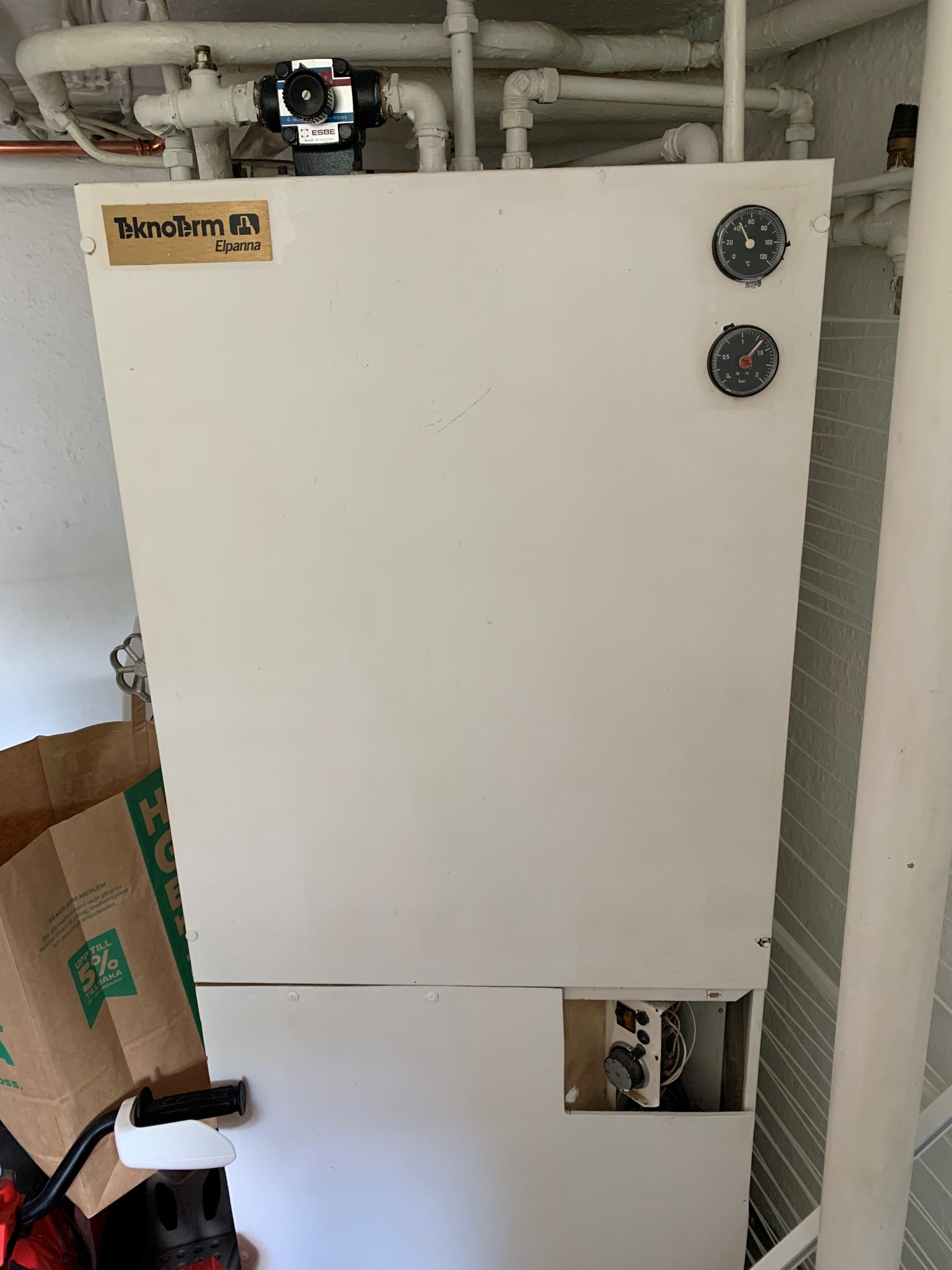

Förra året köpte jag ett hus på landet. 90 kvm trähus, byggt slutet av 1800-talet och ombyggt runt 1940. Huset används på helgerna och hela sommaren, skollov etc och värms med luftvärmepump och vattenburen elvärme. I källaren står en elpanna TeknoTerm från tiden när jesus gick i kortbyxor. Det är mot den jag nu börjat rikta misstankar.
Vi började ganska tidigt få bekymmer med att huvudsäkringen (16A) löste ut ofta, som vi tyckte "utan anledning". Dvs utan att vi kände att vi belastade särskilt mycket. Vi har haft elektriker ute ett par omgångar för att byta lite gamla kablar samt installera elbilsladdare. I samband med att jag kopplade in en Tibber Pulse till elmätaren fick jag en lastbalanserare för elbilsladdaren. Funkar fint.
Tibber Pulsen har försett mig med mängder av information om belastningen och jag har kunnat börja förstå mer om vad det är som händer när säkringarna löser ut.

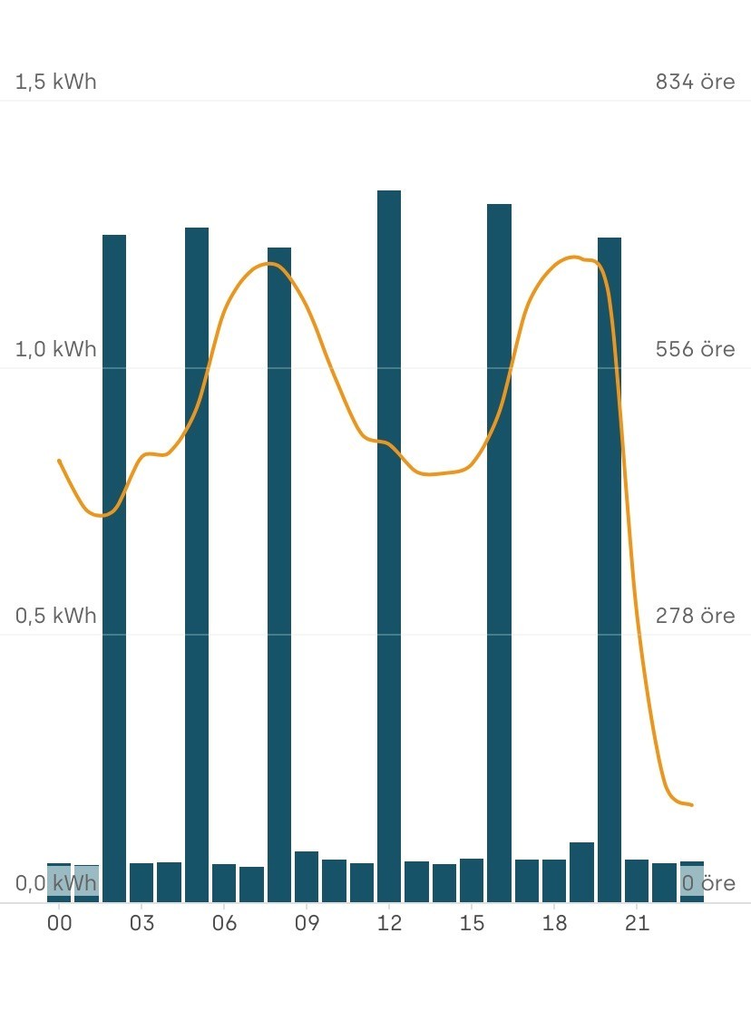

En vanlig dag när jag inte är i huset ser förbrukningen ut så här:

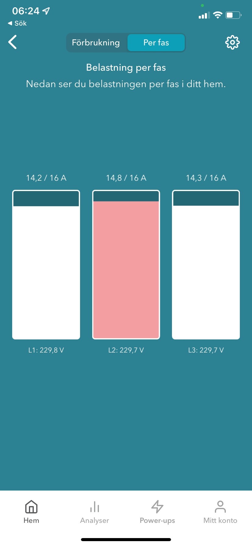

Vid "spikarna/topparna", som varar ca 10 minuter, är belastningen per fas som följer:
No surprise att det vid det tillfället inte går att sätta på en diskmaskin eller göra en kopp kaffe... Ibland klarar säkringen överbelastningen en stund och löser inte ut första gången, men kanske andra eller tredje. Alltid väldigt varma när jag ska byta propp.
Vad kan det vara som gör att det blir så här - och framförallt - vad kan jag göra åt det? Utöver att säkra upp till 25A då. Det kan jag ju såklart göra, men det känns lite som en lappa-och-laga-lösning och att det egentligen är något annat som är grundproblemet.
Bifogar några bilder på min huvudmisstänkte. Om jag är fel ute och han ska frias vill jag gärna höra det också såklart... Men kanske är det någon inställning som är olämplig?

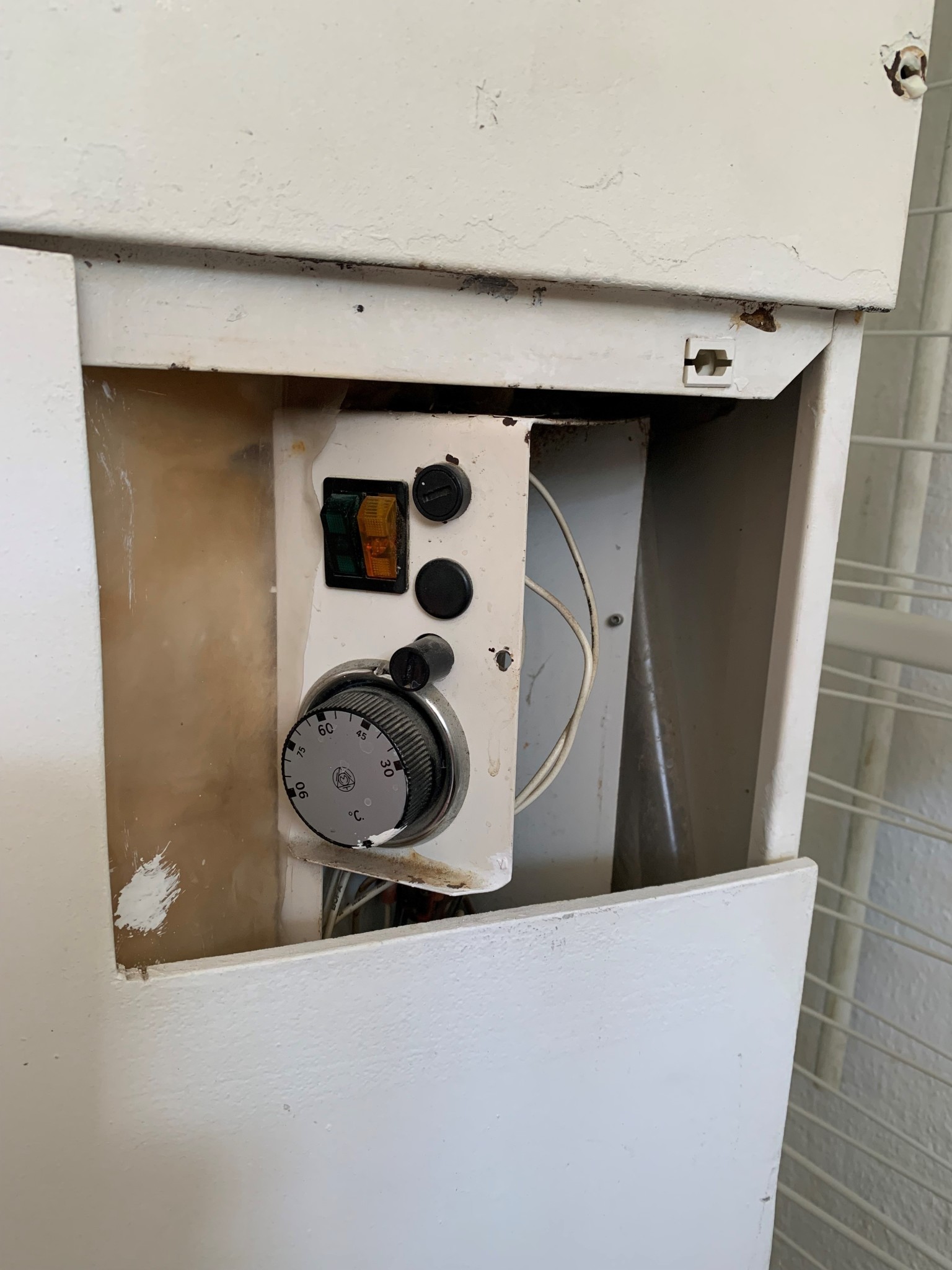

Du kan väl börja med att testa de två strömbrytarnas funktion.
Nu verkar både den gröna och gula vara påslagna.
Är bara att höja termostaten och ställa brytarna i olika lägen och kolla strömförbrukningen.
3 kW resp 6kW på grön resp orange brytare och 9kW med båda påslagna.

Ja en lite erfaren elektriker ska inte ha nått problem med styrningen av en elpanna, det handlar om en rätt enkel konstruktion. Men innan du tar dit någon så fråga om denne kan/vet för det finns lite olika kunskaper hos olika personer.
Är nog varmvattnet som toppas upp periodiskt. Kanske lite väl ofta i så fall, står det och läcker lite varmvatten någonstans?
Det är väl inte omöjligt att det finns en dekal med alternativ för hur elpatronen skall kopplas för olika effekt någonstans innanför plåten.
Skulle tippa att man hade högre huvudsäkring när pannan kopplades in och senare sänkt till 16A för att få lägre nätavgift. I så fall borde man samtidigt ställt om pannan, men det kanske glömdes.

Förbrukningsdiagrammet ser ju korrekt ut, pannan värmer med ca 1200 W var 3:e timme.
Däremot fasbelastningen ser rejält maxad ut, drygt 14 A på varje fas. Varför syns inte denna effektförbrukning på diagrammet?
Inte sällan har termostaten i pannan flera steg som beroende på uttag av varmvatten kopplar in värmepatronen i två steg. Kanske något är fel med den.

Beroende på vad stor pannan är, men jag vill nog mena att 16 amp på en elpanna är väldigt på gränsen.
bergvärmen jag har hemma körde vi på 16 amp med lastbegränsare på.
Den är på 9 kW.
Det gick.
Men utan lastbegränsare klarade vi det inte.
vi gick upp till 20 amp säkring hemma för att klara oss.

Det är energi du ser i diagrammet, inte effekt.E etompau skrev:Förbrukningsdiagrammet ser ju korrekt ut, pannan värmer med ca 1200 W var 3:e timme.

C:a 14,5A på alla faser ger 10kW vilket känns som onödigt mycket under sommarhalvåret. Leka lite med de båda strömbrytarna kanske ger något.
