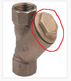

Vad är det som är fel på fjärrvärmeväxlaren?
Har du lokaliserat det? Smutsfiltret sitter på returen innan värmeväxlaren. Ser oftast ut som ett Y-rör med en gängad plugg i.F Fredda112 skrev:
Du måste göra filtret trycklöst innan du öppnar det. Stäng av cirkulationspump. Stäng ventiler ut på värmesystemet släpp trycket via säkerhetsventilen.
Du kan stänga ventilerna på inkommande fjärrvärme (primärsidan) också så blir det inte tokvarmt när du ska greja.
Märk väl att det sitter ett filter på primärsidan också, bara så du inte tar fel. För lossar du detta med tryck på så kan du skålla dig!

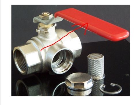

Kan se ut så här två sorter den översta stänger med armen , behövs en spec tång
( segersäkring för att få ut filtret ) inga ventiler behöver stängas
Den undre sitter filtret under sexkanten , den ska ventiler stängas före och efter den
