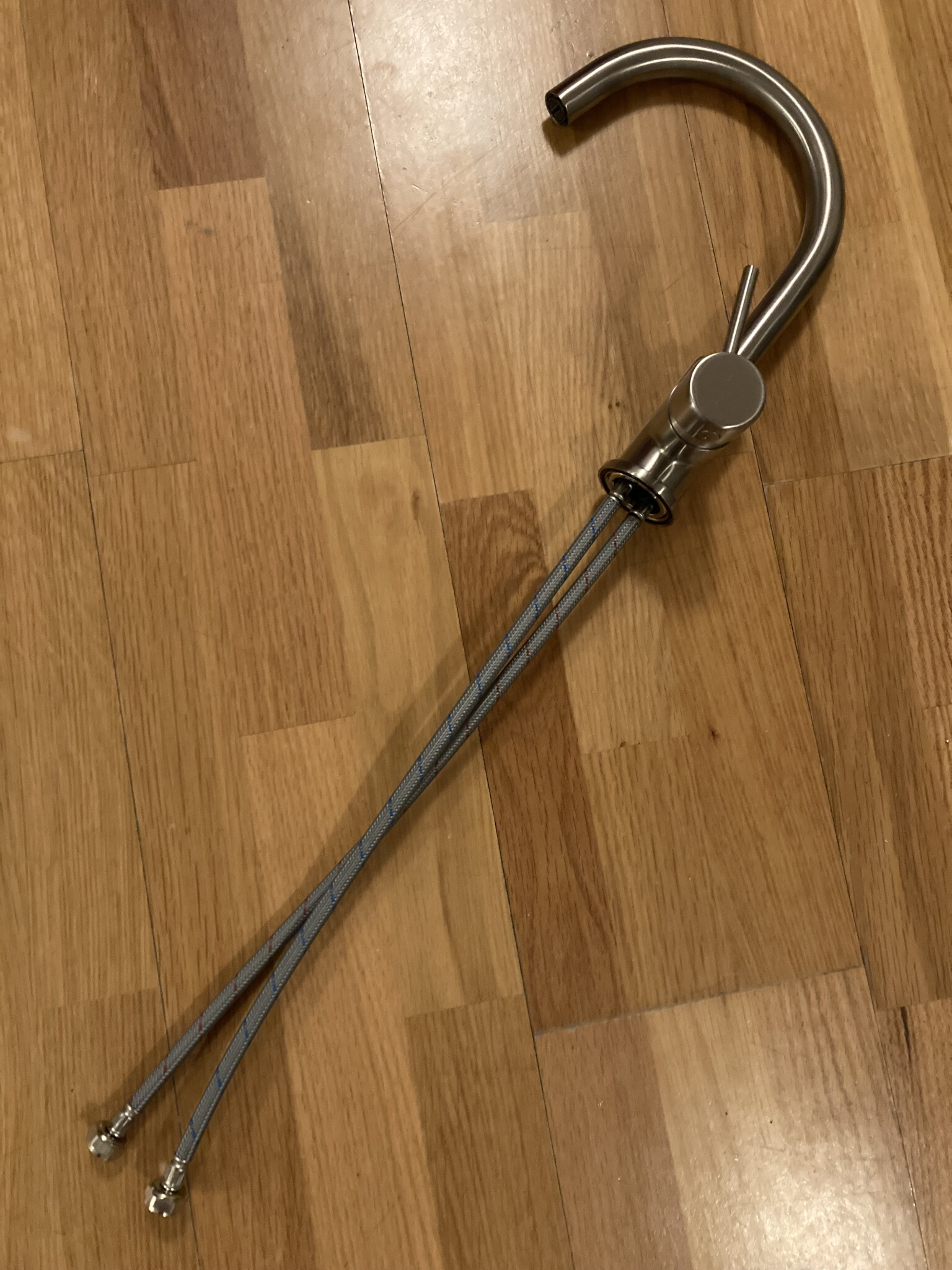

Jag har köpt en IKEA Glypen till mitt tvättställ. Såg dock att vattenslangarna är för korta då kranen sitter på sidan av tvättstället. Kan någon ge mig en länk till rätt slangar att förlänga dessa med? Jag behöver ca 40 cm till. Det ser ut som att innermåttet på muttern är 15 mm.

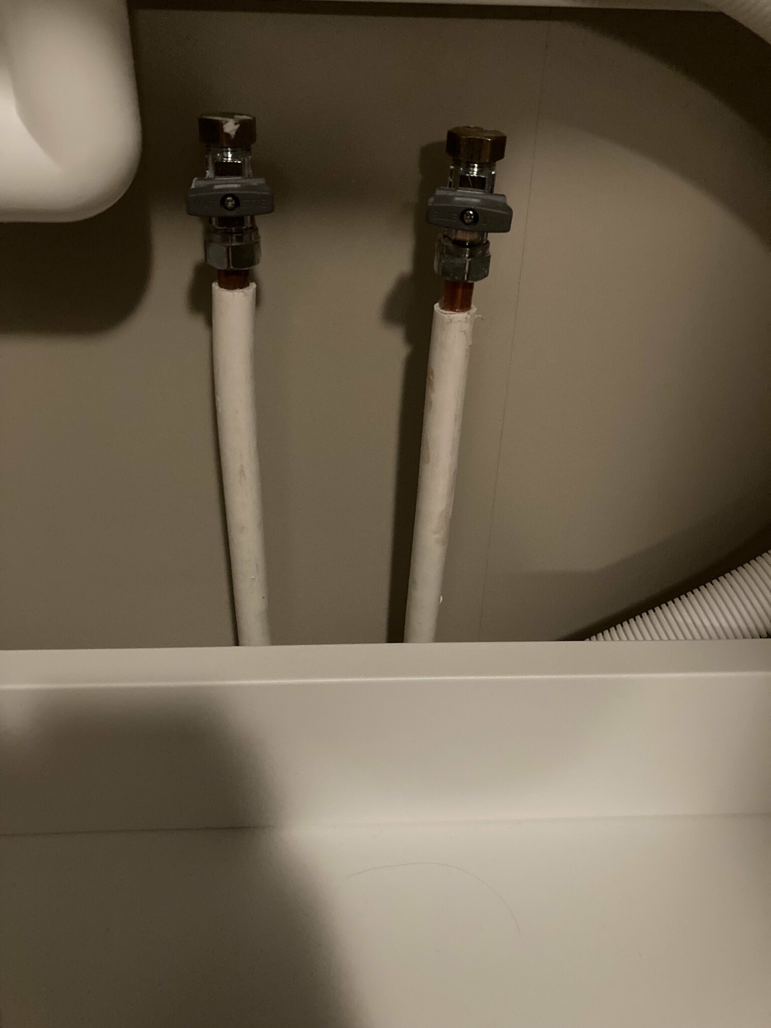

Det är G3/8 /R10 anslutning på den, det mest korrekta är väl att förlänga ledningarna under tvättstället, hur ser det ut där under?
Här är en bild på hur det ser ut. Jag vill helt enkelt förlänga slangarna så att dom når ledningarna.Störstmjölken skrev:
Köp ett kopparrör i samma storlek som kulventilen har, som muttern indikerar

Så passar blandarkopplingen uppe på klämringskopplingen sedan
Och muttrarna som du inte behöver som följer med klämringskopplingarna använder du för att fästa kopparröret i kulventilen.

Håller med om att hellre förlänga rören än att skarva med ytterligare anslutningsslangar. Men om du behöver flytta i sidled så behövs vinkelkopplingar istället för raka som länkades ovan. Du får korta ett av rören. Det ser ut som Vatette ventiler men kolla så att det står på muttrarna, du ska använda samma fabrikat till det nya om kopplingsdelar blandas.
Jag hade satt vinklarna på dina befintliga rör och avstängningen där du ansluter slangarna.
Ofta kan man byta blandarens anslutningsslang men det står inget om det i IKEAs monteringsanvisning och då är det vanskligt att köpa annan slang.
