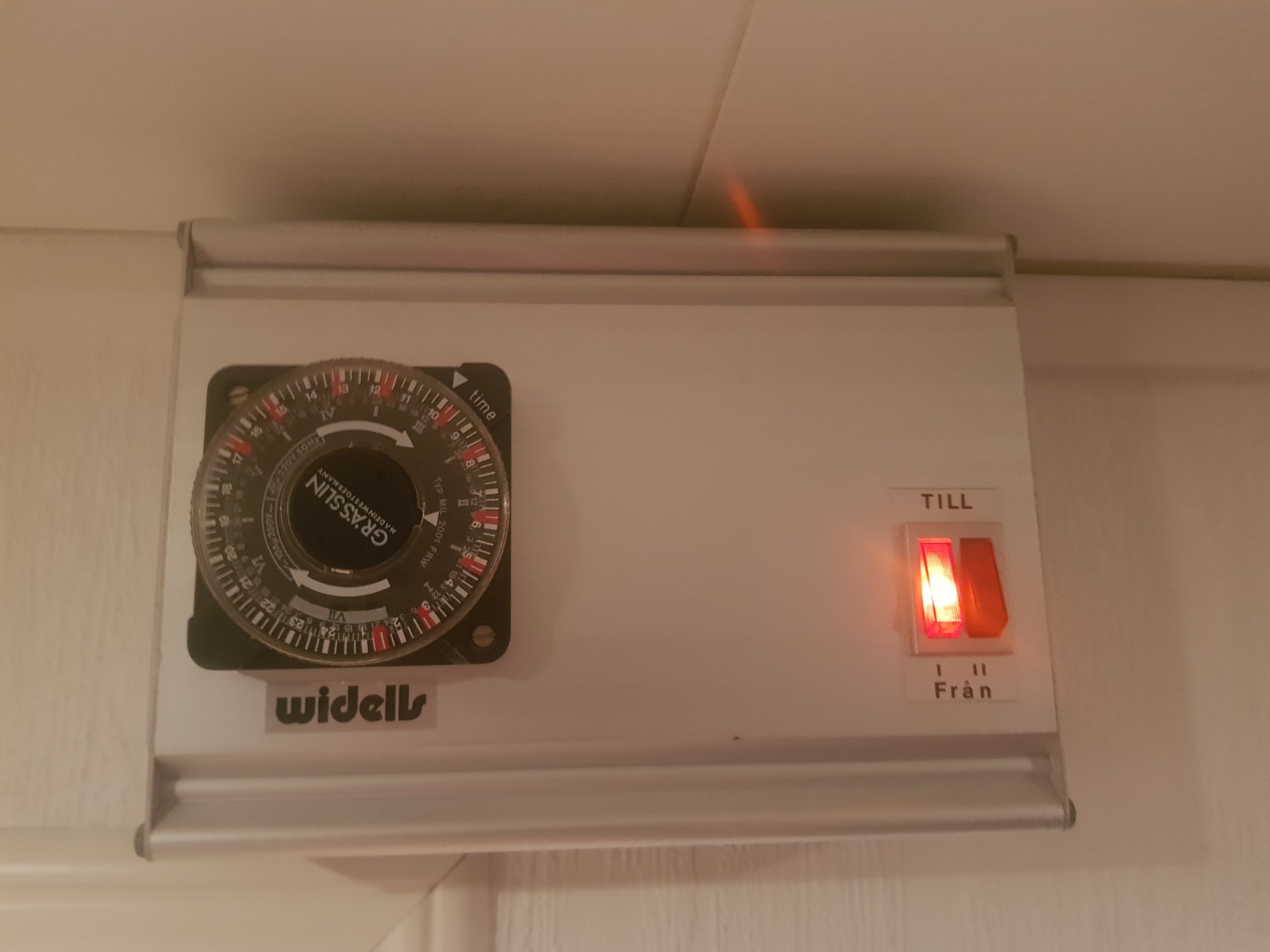

Vi har nyligen köpt hus och funderar på vad detta kan vara (se bild).
Hoppas att någon stött på något liknande och kan ge en förklaring. Eftersom jag inte vet vad det är för någonting kan jag ha lagt tråden under fel kategori.

  • En tidsinställd termostat med knappar märkta "Till" och "Från" och en lysande röd indikator.
Kanske ett gammalt ur som är kopplat till varmvattenberedaren ?
Det var inte ovanligt förr om det fanns hög och lågtariff på elen ..
På landet har vi haft ett sånt till utebelysningen.
Stäng av den och se vad som slutar funka.
udihow
Gissar vidare... Det är ett kopplingsur som styr något utifrån "klockslag". Har du elvärme? Skulle kunna styra nattsänkning av temperaturen.
elmont
Timer/kopplingsur
Vad den styr får du bara reda på genom att prova dig fram precis som skrevs innan

Har en exakt likadan som har styrt värme dagtid och nattetid. Törs inte vara och peta i den egentligen men nu ska den undersökas för att se om det sitter någon typ av transformator i den.
Tack för alla svar, har nu efter en hel del testande här hemma landat i att den styr elementen i källaren. Inte elementen på ovanvåningen. Varför bara elementen i källaren vet jag inte.

Köpte radhuset av ett dödsbo så vi vet tyvärr inte så mycket om någonting. Imorgon kommer en elektriker och ser över alla element och kopplar bort den. Tror att den även kan användas för att på ett smidigt sätt sänka värmen i hela huset om man exempelvis ska på semester. Var säkert riktigt modern på 70-talet när huset byggdes men nu är det luftvärmepumpen som sköter värmen.
