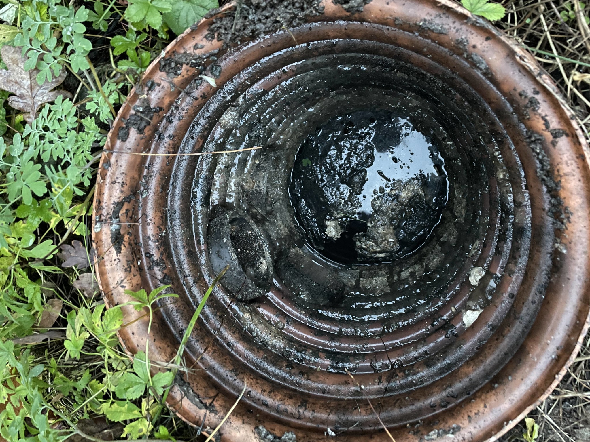

förra året köpte vi en sommarstuga utan avlopp, jag trodde i min enfald att det bara rann ut i någon stenkista men nu har vi hittat den här. Vad är det för något?
  • Öppen brunnslock i marken visar en insyn till en potentiellt gammal avlopps- eller septiktank.
Liten enkammarbrunn antagligen. För att inte slammet ska hamna i stenkistan
Aha, visste inte om att det fanns såna ens. Tack!
Nä det lär väl knappast vara godkänt idag så man ska väl inte nämna det för kommunen iaf :D
Kan vara bra att skopa upp slammet nån gång ibland
Ok, firar ner en hink och tar upp det värsta i morgon. Behöver man spola rent rören också eller bara se till så att det ser ”normalt” ut..?
Nä. Behöver nog inte spolas något. Men förutsätter att detta bara är bdt-vatten? Så länge man diskar eller nått så man tömmer en stor mängd vatten på en gång då och då håller det sig rent i rören.

Det är nog stenkistan. Eller om du vill kalla den för sjunkbrunnen.
Yes, endast bdt.
