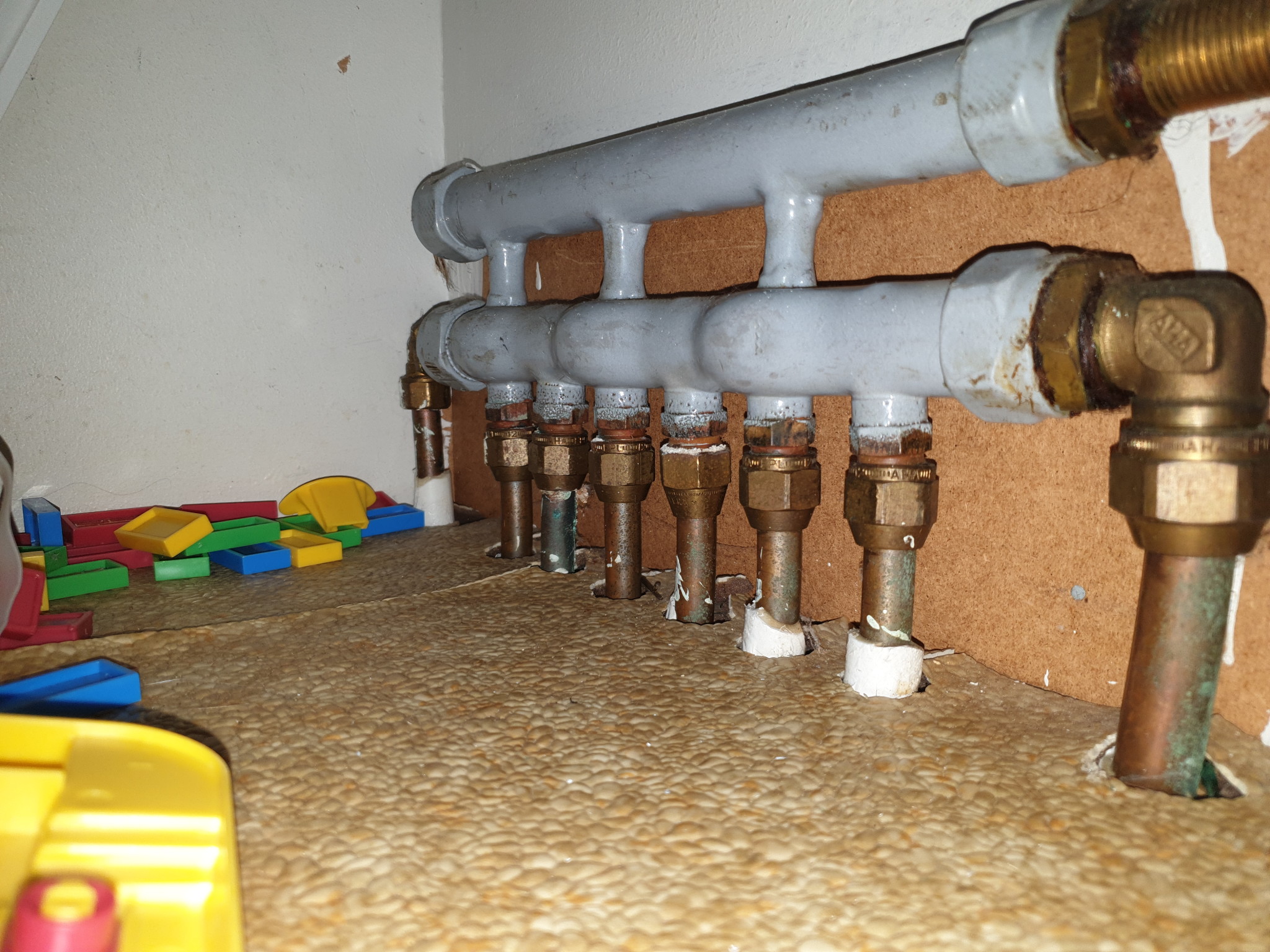

Den här sitter i en garderob, jag har frågat en bekant och han trodde att det var föredelarrör till golvvärme men vi har ingen golvvärme
alla rör är kalla så de kan inte vara till elementen heller, någon som vet vad det är?

Till kall och varmvatten?
Jag skulle också gissa tappvatten.
Spola varmvatten någonstans ett tag och se om den ena (gissningsvis övre) fördelaren blir varm.
Golvvärme är osannolikt, det är kopparrör som kommer upp och det vore väl lyxigt att lägga sådana som värmerör i golvet.
Det verkar stämma, tack för hjälpentommib skrev:
