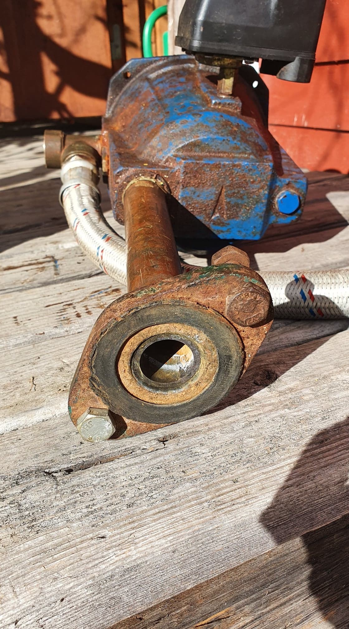

Den här sitter efter en sjövattenpump på ledning in till ett hus. Är helt okunnig, är det en cirkulationspump?
  • Rostig pump monterad på träunderlag, kopplad till slangen, fråga om dess funktion.

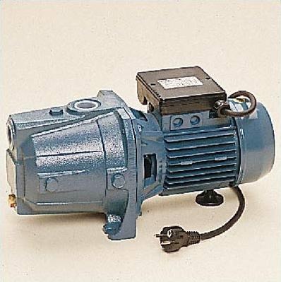

Ser mest ut som pumphuset på en JET-pump, alltså en självsugande centrifugalpump.
Ser hela apparaten ut så här ungefär:?
Är du säker på att du har en pump innan denna? En JET-pump är en mycket vanlig pumptyp för att pumpa upp vatten från exempelvis sjöar och grunda brunnar.
Lite långsökt skulle man kunna tänka sig att pumpen gått sönder och att någon kopplat en annan pump innan för att slippa dra om diverse rör. Men det är en konstig lösning som leder till stora tryckförluster.
