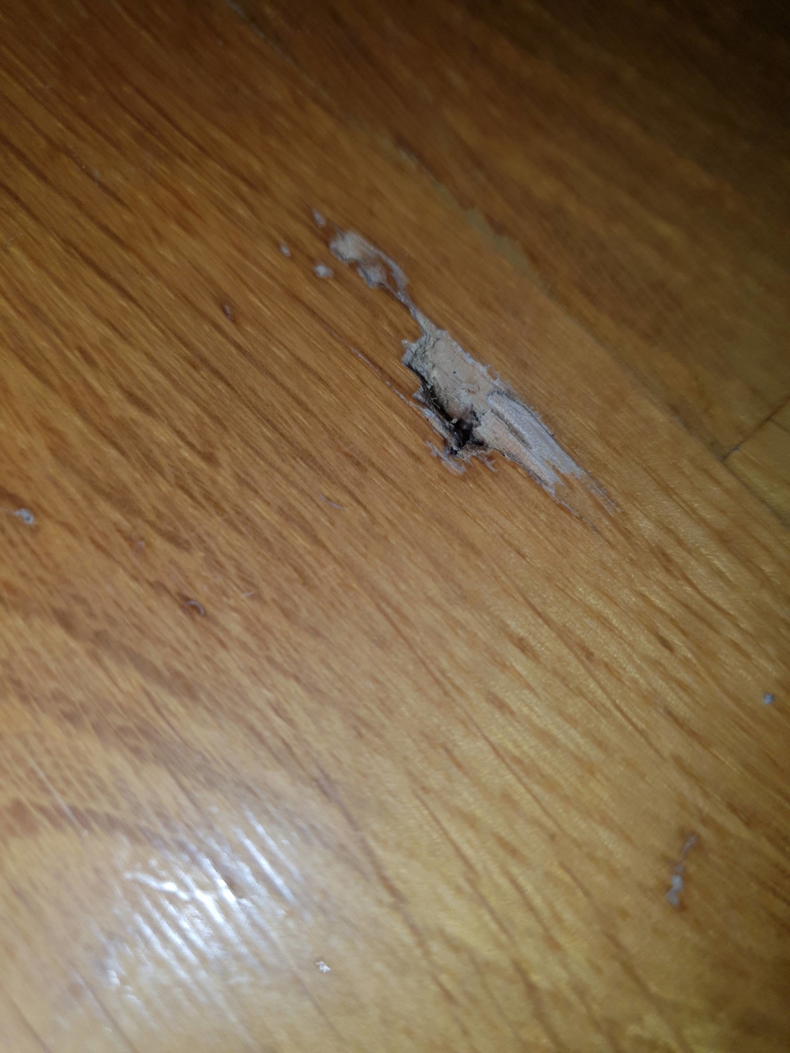

Har nyköpt hus och i ett av rummen skulle vi vilja byta eller helst slipa om golvet. Frågan är dock om det är slipningsbart?
Kan någon avgöra utifrån bilden vad det är för golv? Tagit bild på en skada i golvet.

Det ser ut som ett ekgolv med en skada där träet att grånat.
Det går nog att slipa om. Är det ett äldre golv så är det ofta mycket god kvalitet och då är det nästan ett brott att inte slipa det. Är det nåt från 80-talet eller senare är det vanligen bara tunn faner på spån/kryssfaner, det vi idag kallar för klickgolv. Ligger det i så fall löst på ett äldre golv så kan nog byte vara det enklaste.
Håller med om att det är ek, men på bilden ser det ut att vara hål rätt igenom, och då går det ju inte att slipa.Claes Sörmland skrev:

Det gråa verkar vara någon slags lim som man försökt laga skadan med.
Vad är det svarta — är det golvet under eller vad?
Golvet är sannolikt från 90-talet. Bör gå slippa då eller?Claes Sörmland skrev:

Varför går det inte att slipa om du är hål rak igenom?ricebridge skrev:
Hålet blir ju kvar fastän du slipar. Men visst kan man laga det med t ex en bit ekrundstav innan slipning. Lossar du en vägglist så kan du se hur tjock träfaneren är (syns det inte så borra i golvet under listen så det du). Ju tjockare den är desto fler gånger kan du slipa golvet.
