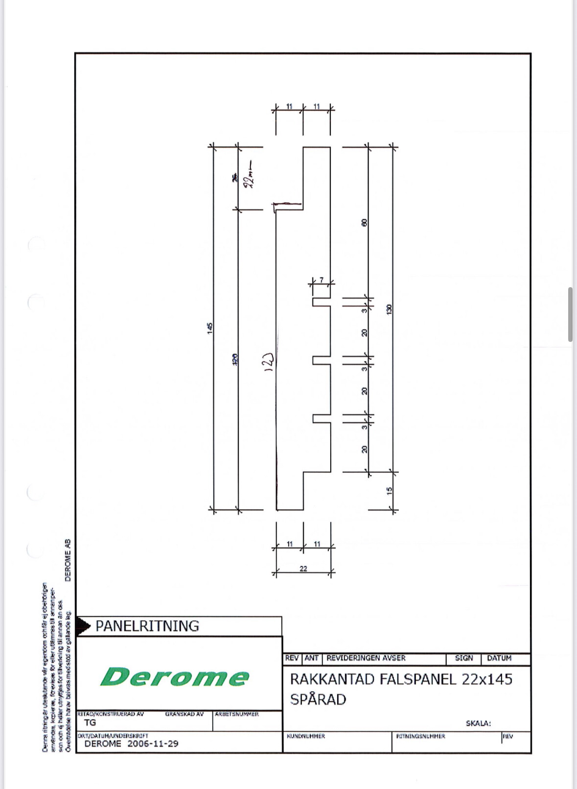

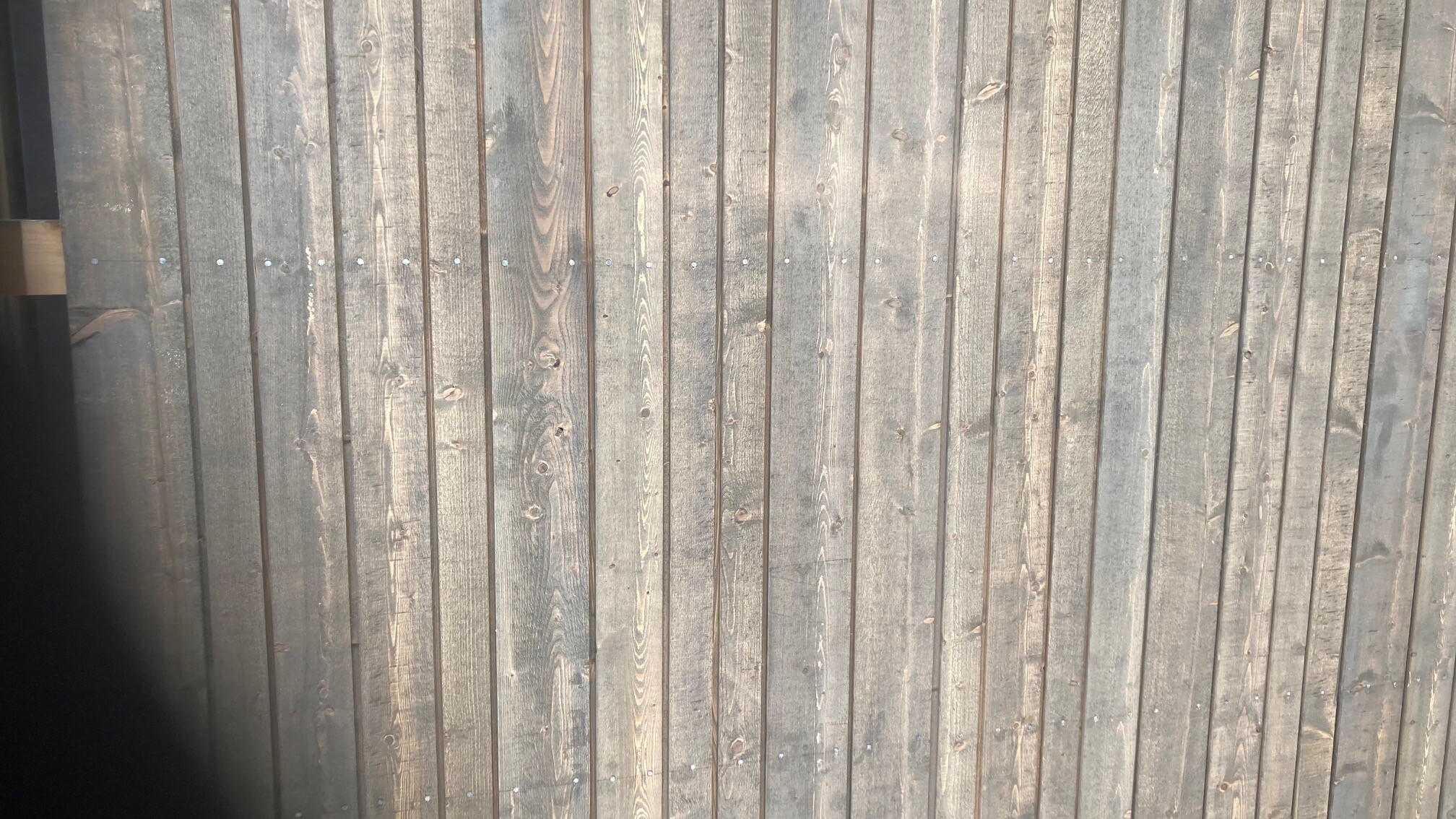

Hej, är det någon kunnig som kan berätta vad detta är för panel, den verkar ju spontad men med olika bredd?
Brädpanel med spontade brädor i olika bredd, fastsatta med skruvar.
J
Det är rakkantad falspanel..
  • Ritning av rakkantad falspanel 22x145 mm med måttangivelser från Derome AB, daterad 2006-11-29.
Okej, men denna verkar bara finnas (vad jag hittat) i 95 bredd som minst, men den på bilden är ju nekligen smalare på de smalaste brädorna
J
95 bredden är bara ca 70mm i bredd resterande försvinner i spont..
Jag vet ingen här hemma som har dessa i lager utan vi fick beställa och då 22x95, 22x120 och 22x145 som du har på ritningen alla sågade med samma mått..
Att någon har tre olika storlekar hemma är inte realistiskt utan du får beställa..

Alla dom större kan du beställa av Woody, XL bygg, Beijer, Derome säljer oftast bara till företag dock..
Sedan finns alla mindre handlare i landet beroende på var du bor..
Skriv ut ritningen du fick och fråga..
