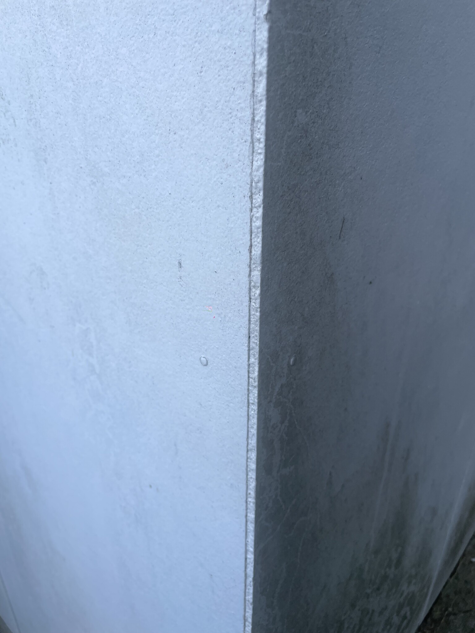

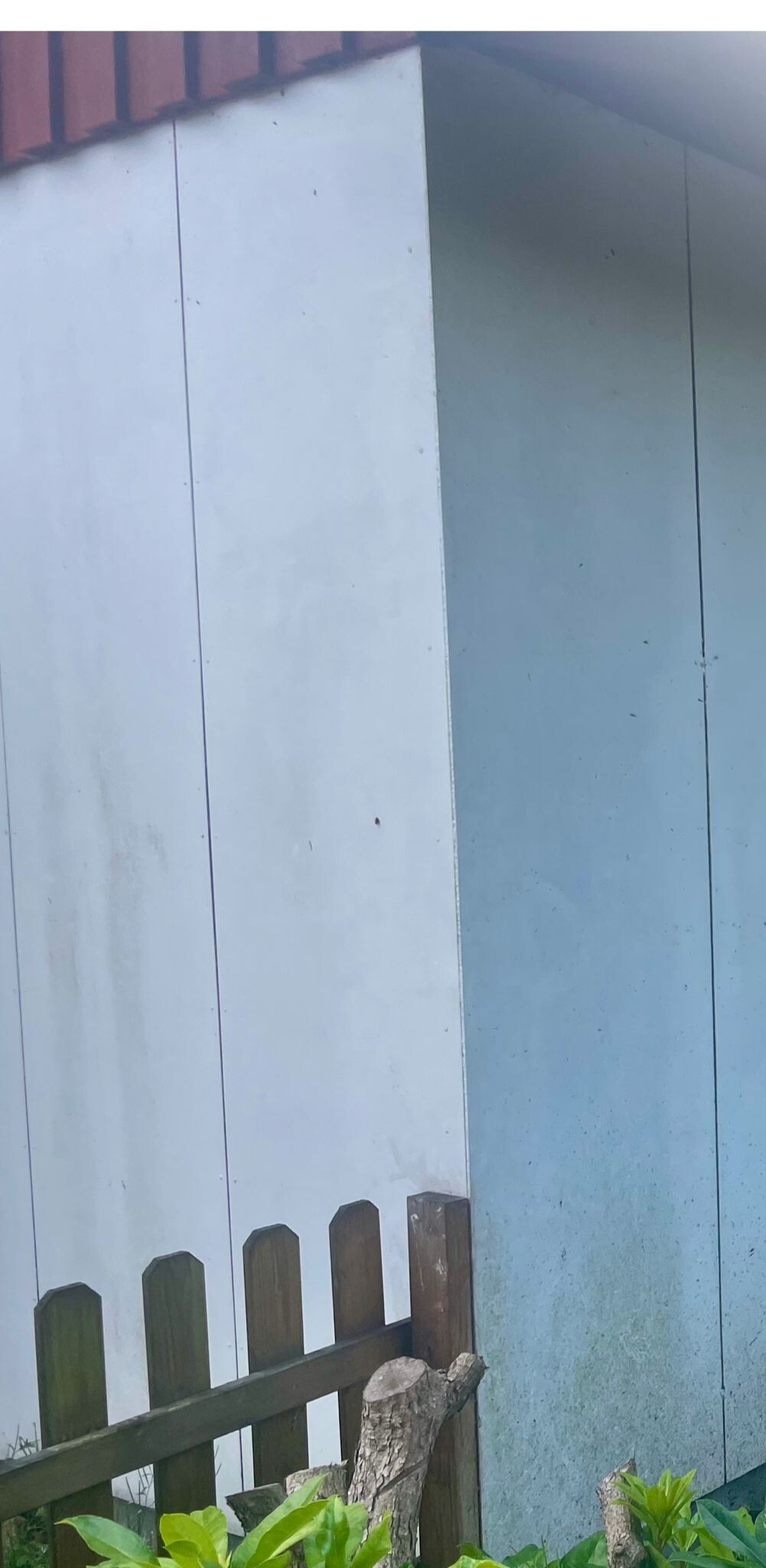

B Biloz #1 Medlem · skåne · 41 inlägg 23 jul 2025 19:47 Biloz Medlem skåne 41 inlägg 23 jul 2025 19:47 #1 Som topic lyder så undrar jag om det är eternit skivor lr något annat på bilderna. Inloggade ser högupplösta bilder Logga in Skapa konto Gratis och tar endast 30 sekunder Inloggade ser högupplösta bilder Logga in Skapa konto Gratis och tar endast 30 sekunder #skiva #skivor
Oldboy #2 Medlem · Skåne · 7 488 inlägg 23 jul 2025 19:52 Oldboy Medlem Skåne 7 488 inlägg 23 jul 2025 19:52 #2 Hur gamla är de?
Magnus E K #3 Husägare · Östergötland · 4 801 inlägg 23 jul 2025 19:57 Magnus E K Husägare Östergötland 4 801 inlägg 23 jul 2025 19:57 #3 Ser ut som riktig asbest-eternit från ca 1970-75, även om det teoretiskt skulle kunna vara betydligt nyare asbestfri "nyeternit" (aka fibercement).
B Biloz #4 Medlem · skåne · 41 inlägg 23 jul 2025 20:16 Biloz Medlem skåne 41 inlägg 23 jul 2025 20:16 #4 Oldboy skrev: Hur gamla är de? Ingen aning men huset är från 66
Oldboy #5 Medlem · Skåne · 7 488 inlägg 24 jul 2025 11:58 Oldboy Medlem Skåne 7 488 inlägg 24 jul 2025 11:58 #5 Ja, då finns det ju en risk att det är asbest/eternit. Det står inget i husritningarna? Annars är det att skicka en bit på analys.
