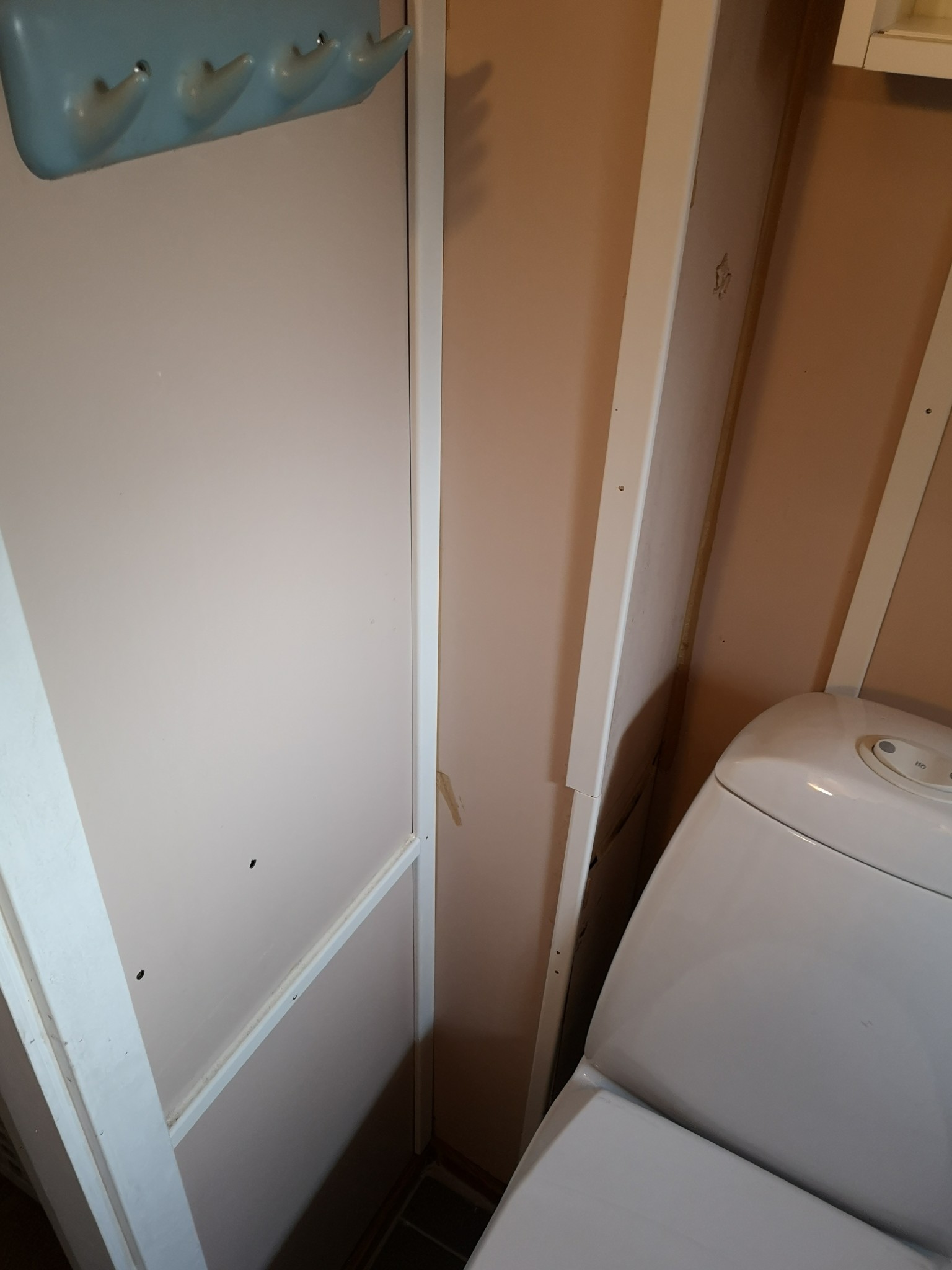

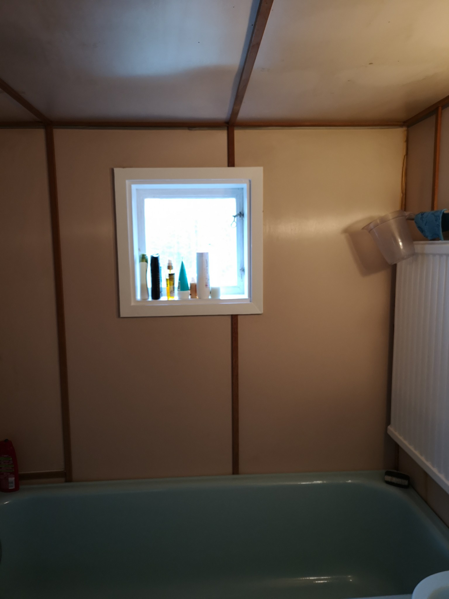

Ska riva badrummet och vill veta vad det är för skivor som sitter på vägg/tak.
Är några millimeter tjock och stenhård.
Vad heter skivan? Vad är den gjord av?
Vet att jag rev loss likadan skiva men i annan färg i köket för några år sedan.
Där den fungerade som stänkskydd ovan diskbänk.
Äldre badrum med beige skivor på väggar och tak samt ett fönster ovanför en grön badkar.
Hårt och tunt material på vägg och tak i badrum intill toalett, möjlig stänkskyddsskiva.

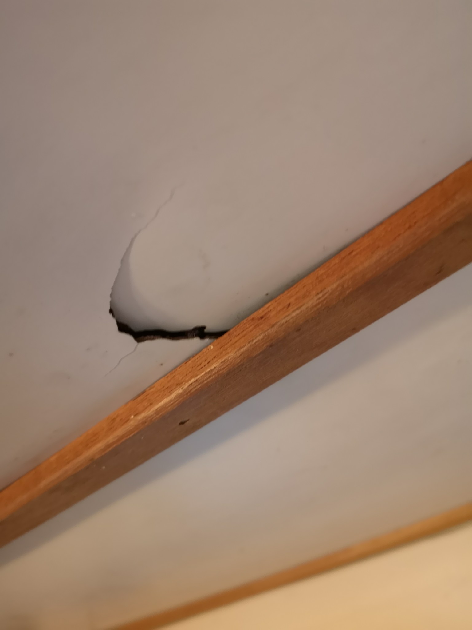

Stenhård skiva med spricka nära trälist i tak eller vägg ovan diskbänk.
Kan det vara någon typ av perstorpsskiva eller har de alltid det speciella mönstret med streck. Vi hade ett köksbord i perstorp när jag var liten.
Annars skulle jag gissa på någon form av fukttålig board.

Melamin! Härdad plast.
BirgitS
Perstorpskivor är plastlaminat:
Perstorp-Plattan består av kraftpapper impregnerad med fenol-formaldehydlack med ett ytskikt av en plast tillverkad av melamin och formaldehyd.
https://sv.wikipedia.org/wiki/Perstorp_AB
Perstorpsskivor fanns i 10 år innan Virrvarr skapades och även efter det såldes det med flera olika mönster.
https://www.hd.se/2010-11-15/perstorpplattan-firas
Perstorpsskivor består av ett tunt skikt högtryckslaminat av papper, fenolharts och melamin på spånskiva. Kan vara högtryckslaminat i dina skivor, finns i varierande tjocklek och är stenhårt

Det ser ut som ark av laminat. Hade det i min toalett också. Använd handskar då du tar ner det annars får du snabbt skärsår
Mitt hus är från -62 så det kanske var något de grejade med på den tiden. Hur gammalt är huset/badrummet?
S Stefan1972 skrev:
Mjuk i kärnan? Nä oljehärdad masonit är nog hård rakt igenom. Vanlig masonit däremot kan ju vara ganska mjuk.
Olja eller inte, masonit är lika "mjuk" eller "hård" i båda fallen. Och jämfört med denna skiva är dom som bomull.
Badrummet är fr 1967
Då är det nog samma som jag hade, den går inte sönder på samma sätt som masonite utan spricker i revor när man drar och är mycket styvare än masoniten.
