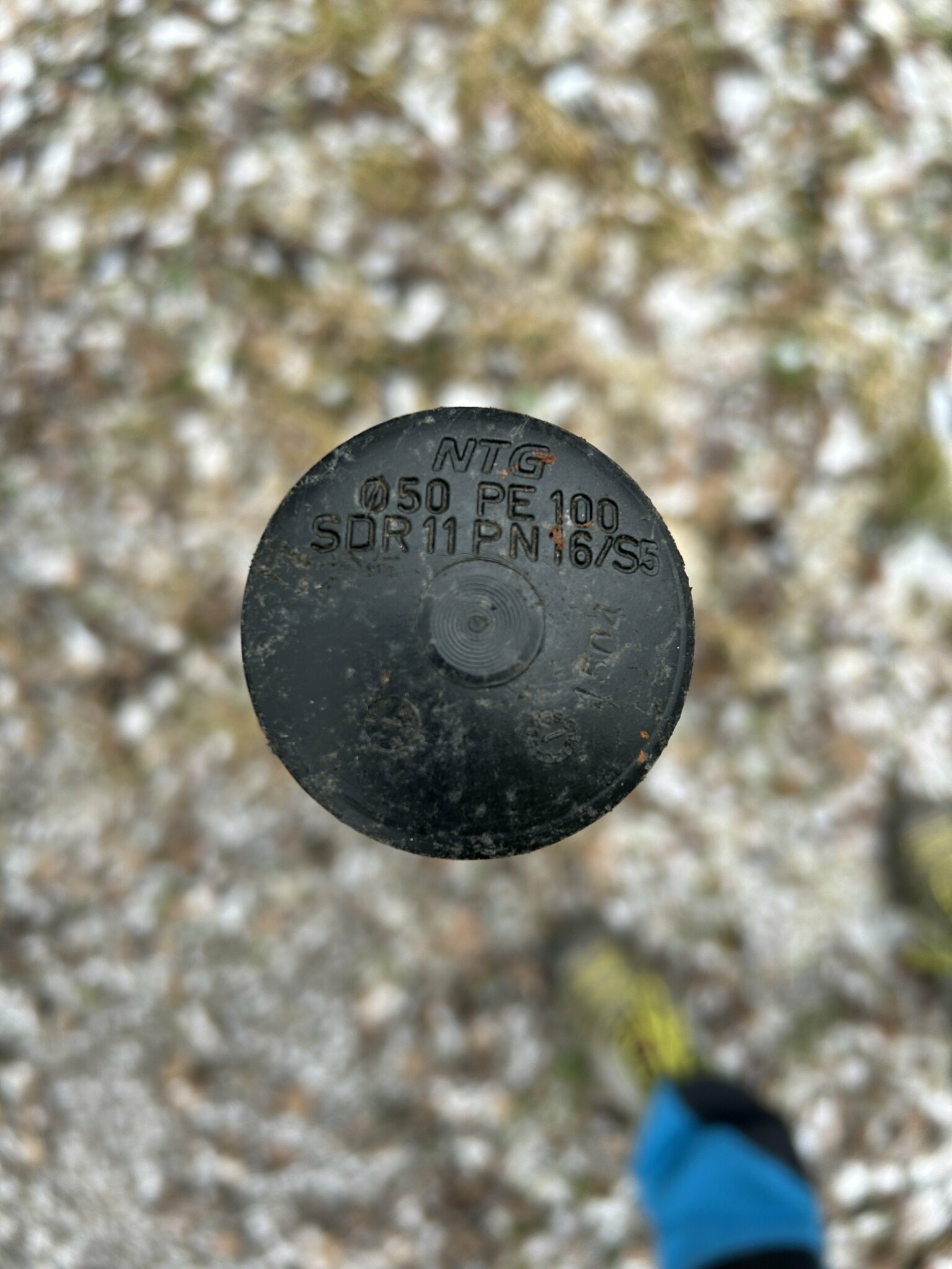

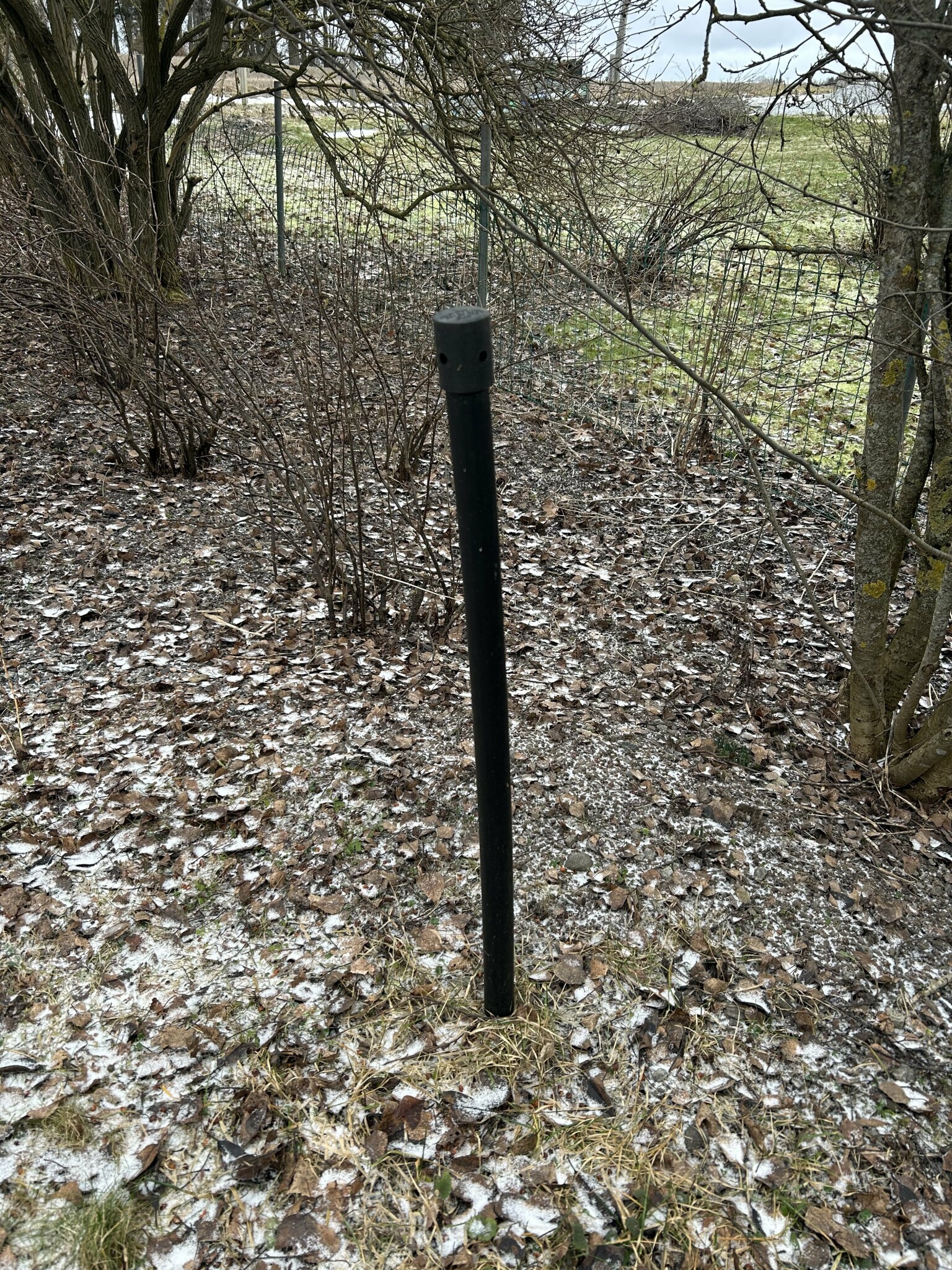

Jag har nyligen köpt ett äldre hus med enskilt avlopp (trekammarbrunn) som är relativt nytt jämfört med huset.
Längre bort från locken på brunnarna sticker två tryckrör ut från marken, kanske 20 meter längre ner på tomten. Är det någon slags avluftning för avloppet? Jag är inte direkt insatt i detta, kan någon förklara?
Tack!
  • Svart tryckrör sticker upp ur marken i en trädgård med vissna löv och ett staket i bakgrunden, eventuellt avluftning för avlopp.
  • Svart rörlock med texten "NTG Ø50 PE100 SDR11 PN16/S5" ovanpå snötäckta marken.

Smalt för att vara luftningsrör för spridarledningar i självfall. Har du pumpning till spridarlagret?
Jag tror inte att jag har den.
Instämmer, det där är för smalt för luftrör.
Bor du i närheten av vatten måhända? Jag har ett gäng liknande rör på tomten som jag fått förklarat att dem är för att mäta jordrörelser och/eller grundvattendjup i errosions eller skredkänsliga områden. Vilken myndighet det är som satt upp dessa är jag osäker på.
Instämmer med föregående. Här omkring finns massa rör som liknar ts som just använda för att mäta något kopplat till vatten, gissningsvis nivå. Inför kommande bygge är diverse konsultfirmor ute och trycker ner nya lite här och där samt kollar något med de befintliga.
Intressant! Jag bor väldigt nära en å så din teori kan stämma.
Claes Sörmland
Kanske för att kolla grundvattennivån när avloppet anlades? Den får inte ligga för högt om markbaserad rening ska fungera.
Z
Baga är jag rätt säker på att de kan ha så smala luftningsrör i sina "paket".
