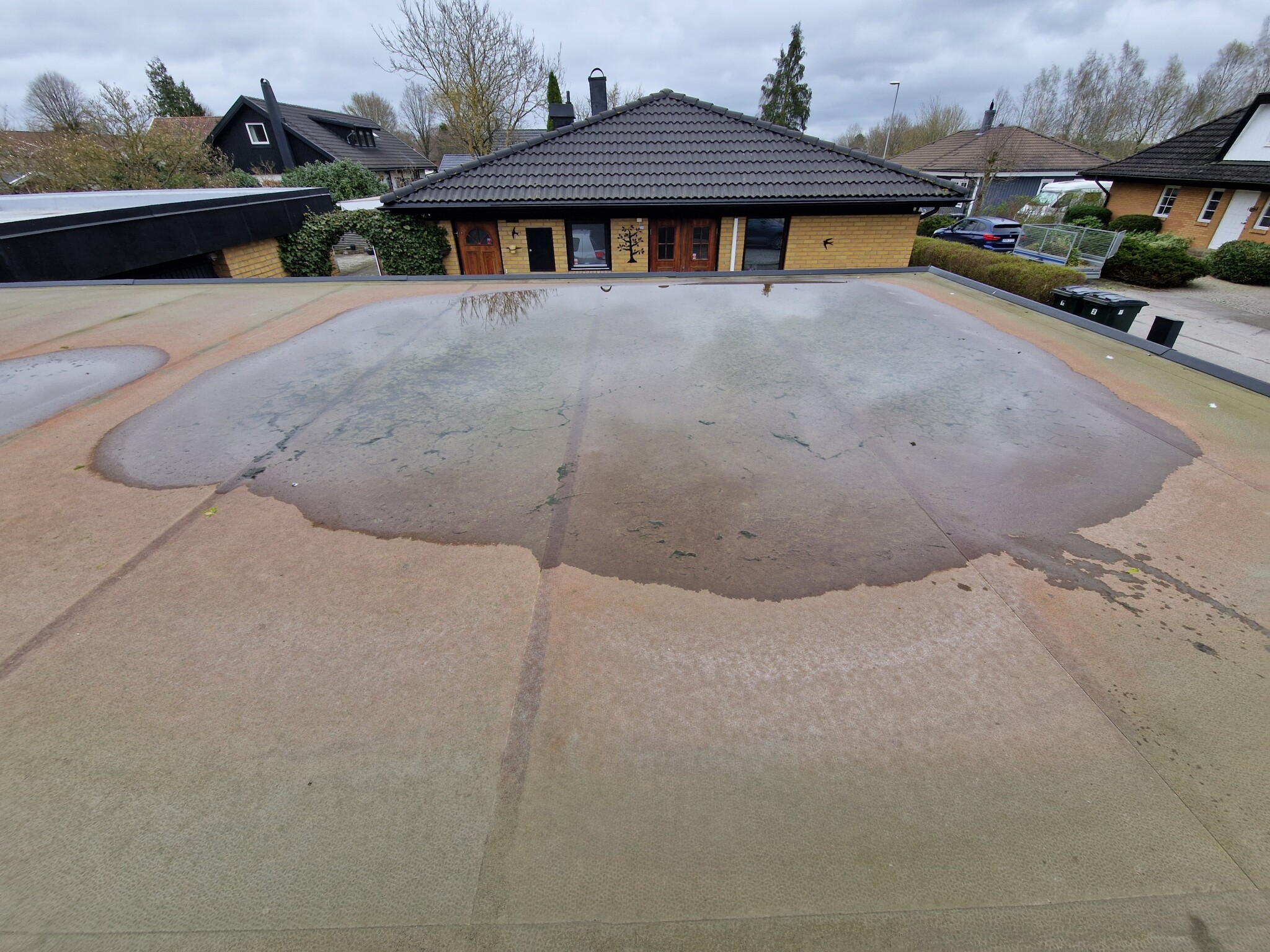

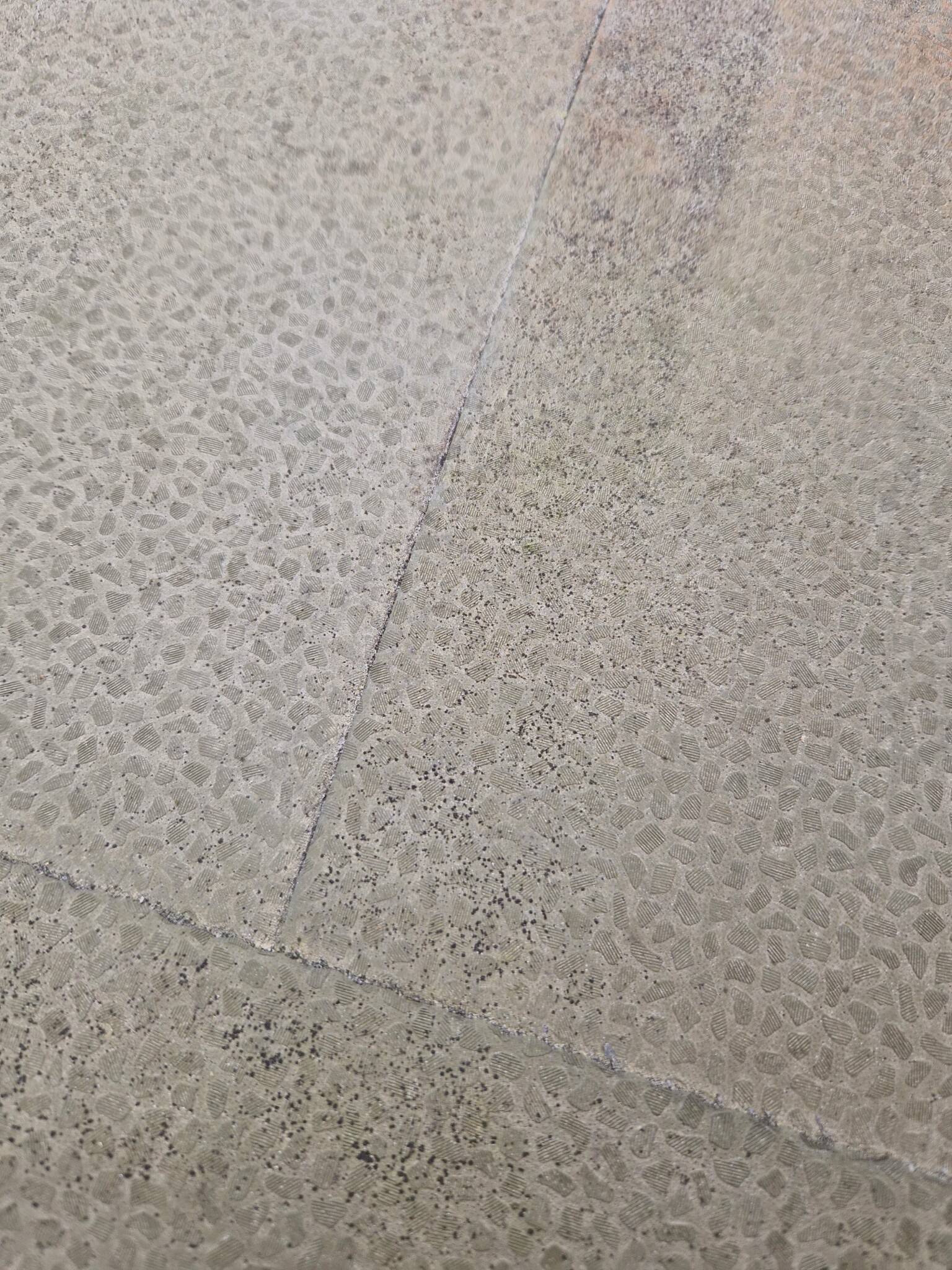

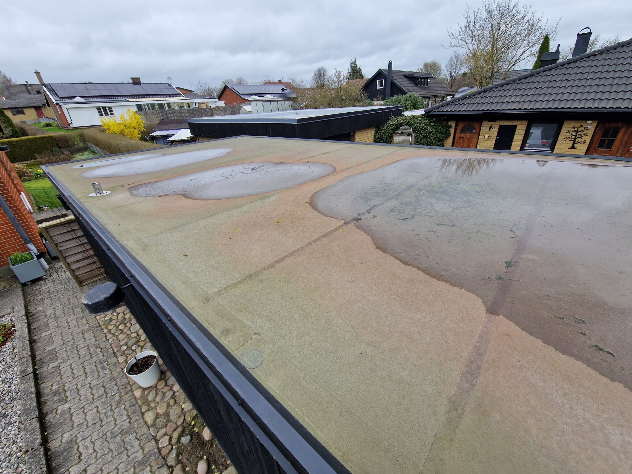

Jag har problem med fukt i garaget. Vissa gipsskivor är helt kassa och måste bytas. Men såklart det tittas på grundproblemet, hur fukten kommer in. Jag gissar att det är för det samlas vatten som bara ligger där.
Så min fråga är, vad är det som ligger där idag?
Är det något man fixar i skarvarna eller dags att byta ut hela?

  • Vattenansamlingar på ett platt garagetak med delvis skadat tätskikt.
  • Närgränsad bild på betonggolv i garage med synlig fuktskada och mögel längs skarven mellan två plattor.
Skulle lagt nytt tak med mer lutning, behövs bara lite mer så vattnet rinner av. Att bara täta skarvar där lär ju hålla en kvart eller så.
