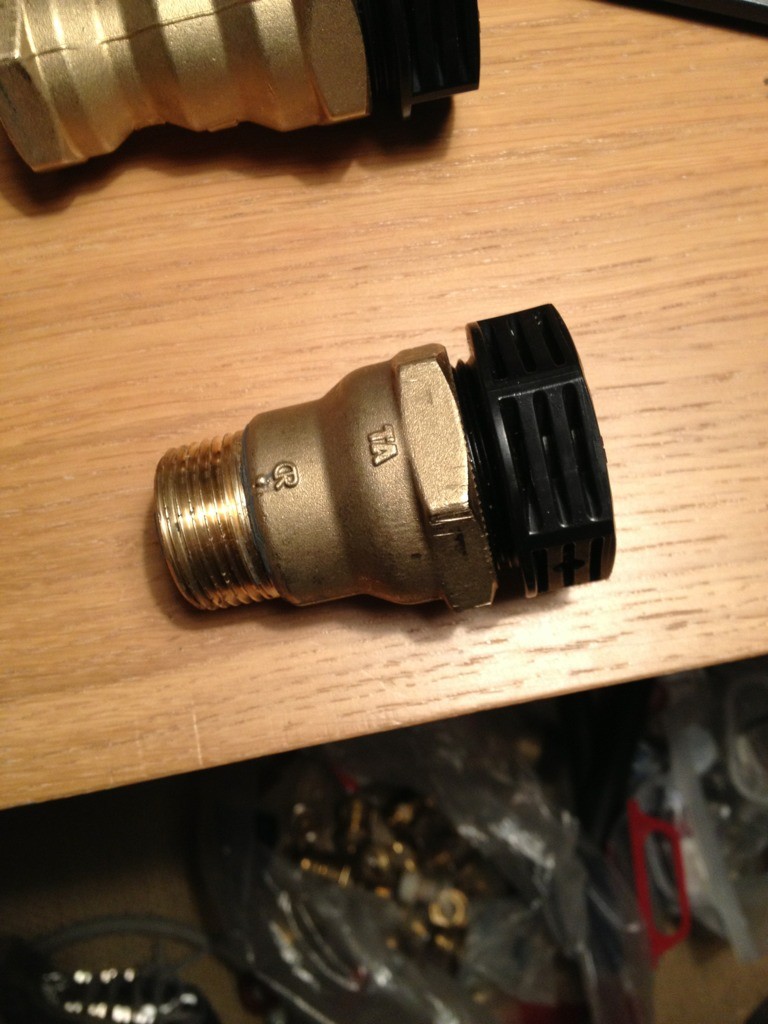

Bild 1 = Hur det var kopplat för den tidigare ägaren och deras pump. Den svarta gängan med avsågad slang tillhörde samma slang som går upp ur brunnen, vilken vi nu också använder oss av. Det är också samma utvändiga gängor på den idag (32).

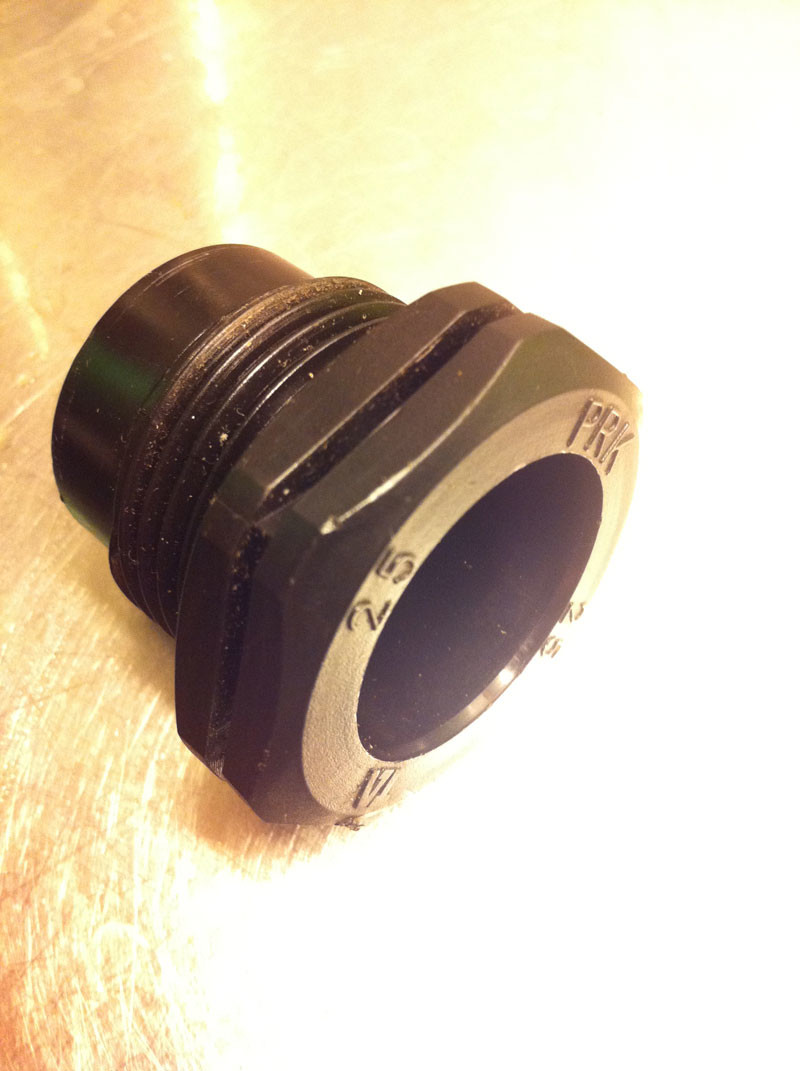

Bild 2 = är hur kopplingen mellan pump och slang såg ut. Det är ju invändiga gängor på den som passar 32:an från slangen. De utvändiga är dock för stora för ingången på vår pump som är 25.

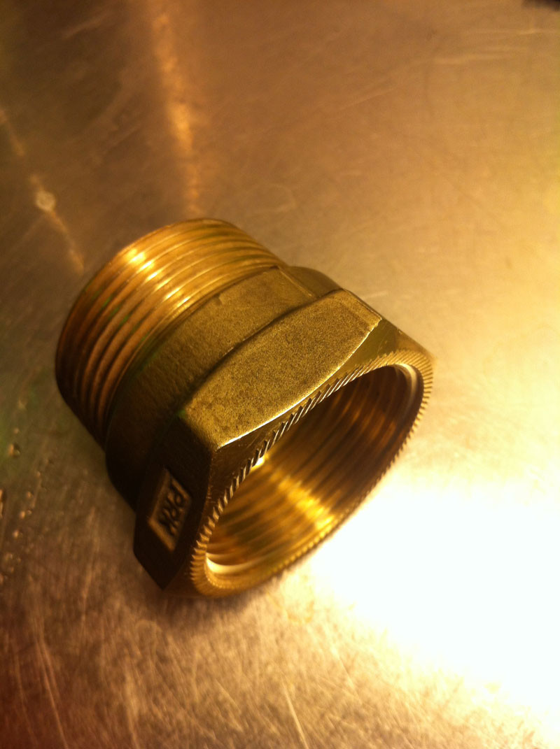

Bild 3 = är en sån som jag funderar på om det går att använda mig av. Den saknar dock invändiga gängor på högra sidan, men vänstra delen är gängor som går att skruva in i pumpens ingång (25).
Går det inte att få tag på en koppling (som på bild 3), som har invändiga 32- gängor i högra delen som jag bara kan skruva i slangen från brunnen i, men som i den vänstra delen har utvändiga 25-gängor som jag kan skruva in i pumpen?

Jag är tillbaks i stan nu och kan inte ta diametermått på slangen som går upp ur brunnen, men jag har i alla fall för mig att den (utan gänga) inte passade i den ogängade ingången på bild 3. Slangen var för stor alltså.
Jag undrar alltså om det finns en koppling som på bild 2, som har utvändiga 25-gängor som går att skruva in i pumpens ingång, men som i den andra änden har invändiga gängor som går att skruva ihop med brunnslangens 32-gängor.

Ser nu att det ju är exakt en sådan jag fotat som du länkar till från vvs-boden, är det inte den du vill ha?
Om du har kvar kopplingen på bild 1 (var det du eller förra ägaren som sågade bort den, och i så fall varför?) så kan du väl bara köra vidare på den och skaffa en förminskning till utv. R25, dvs. denna: http://www.rinkabyror.se/artikel/metall-rornippel-32x25/?select=true
tillsammans skapar dessa två delar samma del som jag fotat (och du länkat till), rent generellt tycker jag det är bättre med färre skarvar, mindre läckagerisk, men om du vill spara några få kronor så är det en möjlig väg framåt.
Men du verkar ju inte vilja ha den, vad var det för fel på den?
/U
PS. står det "32" stämplat i den svarta plasten på bild1? i så fall är det för en 32mm PEM, och då tycker jag verkligen att det borde vara den delen du själv länkar till som du vill ha (om jag fattat övriga saker rätt)
