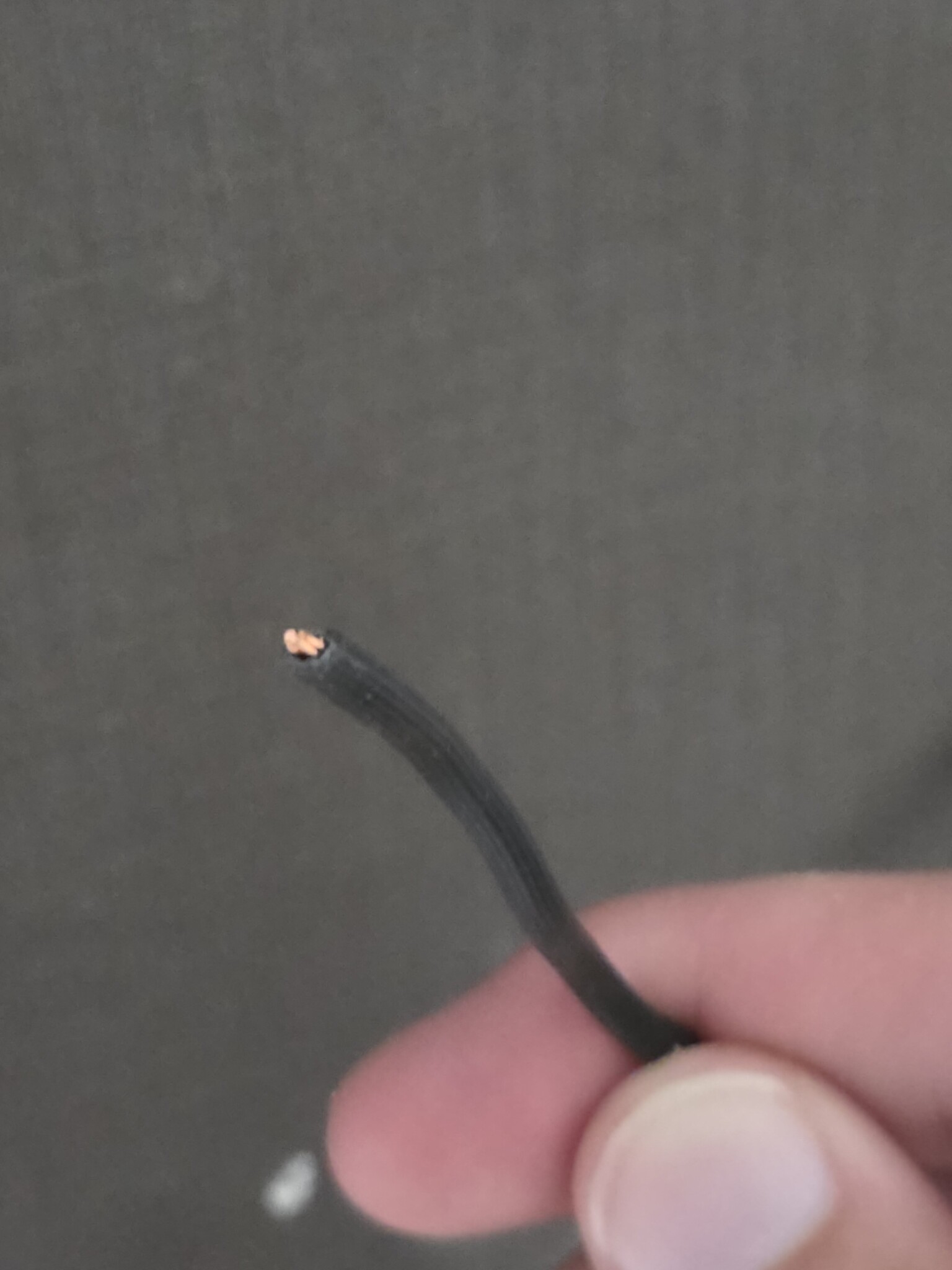

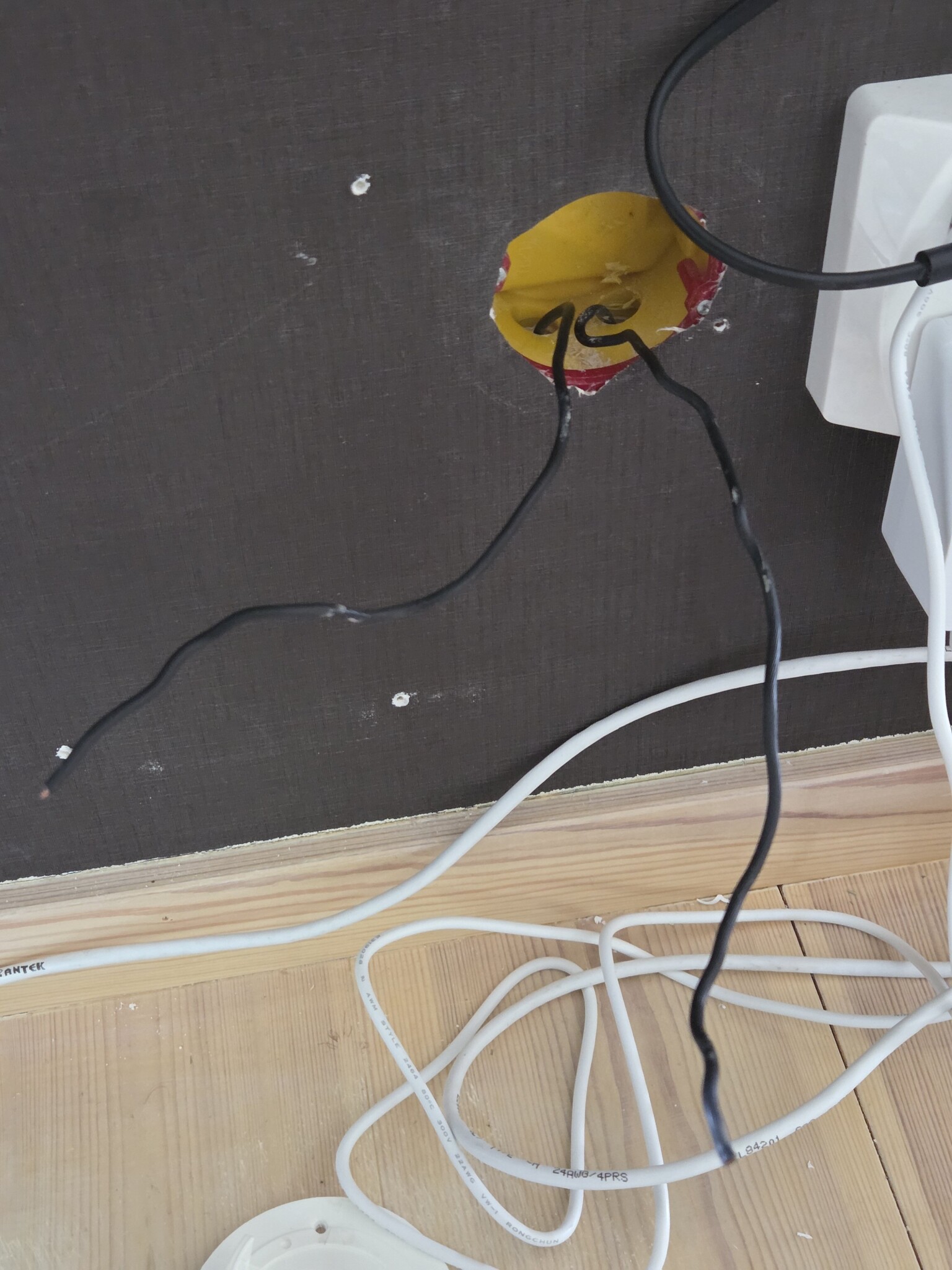

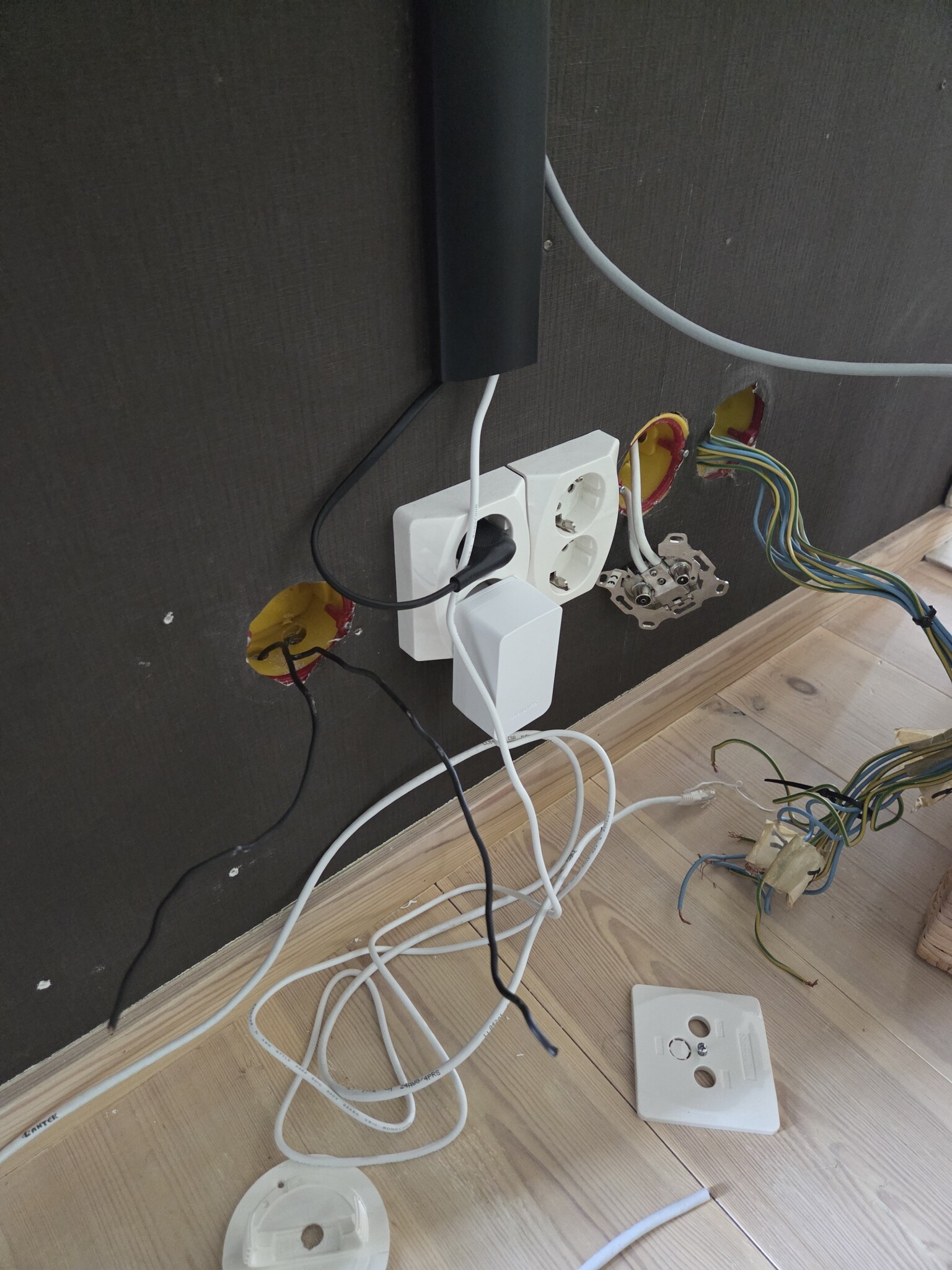

Hade nyss en fibertekniker här som flyttade mitt fiberuttag och mediaomvandlare från vardagsrummet. Min fiberkabel kom tidigare upp ur det ena hålet som har en utav de svara kablarna.
Men vad är det för två svarta kablar? Är det lågspänningskabel? Har en likadan som tittar fram nere i källaren.
De verkar komma från olika rör i aparatdosa i väggen.

Lite mer kontext.
Har tre rör som kommer fram i källaren. I den ena gick fibern. I den andra tittar en likadan svart kabel fram. När jag drar i den från källaren ser vi ingen åverkan på dessa kablar
I den sista går en telekabel till en annan del av huset
Tror oxo på dragtråd
Gkspekaof
Gkspekaof
Kanske är dragkablar då? Tryckte dit en wago på kablarna för att vara på säkra sidan när jag grejar
