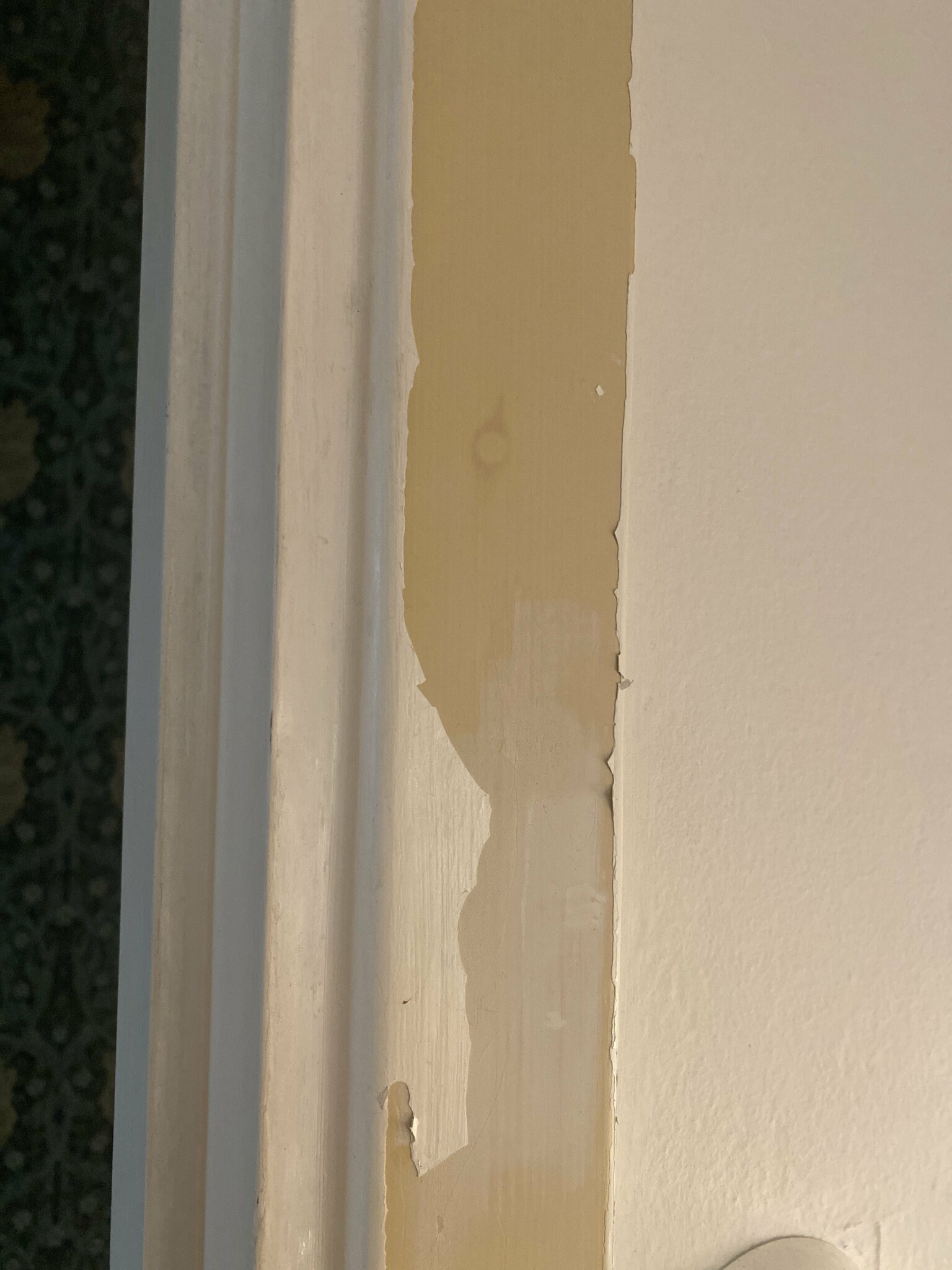

Jag ska måla om foder hemma, men nu när jag börjar skrapa bort färgen som de är målade med så går den att dra av i stora sjok. Under är någon form av plastig (?) färg och den vita färgen ovanpå, när jag sandpapprar den, ramlar av i små ”korvar”. Jag blir:
1) lite osäker på vilken färg jag nu ska använda för att få den att fasta.
2) osäker på hur jag ska få bort den vita färgen då den uppför sig så konstigt när jag sandpapprar?
Någon som har någon smart input?

Det ser ut/låter som någon form av akrylatfärg som faller av i sjok eller rullar ihop sig när du slipar. Går det att använda skrapa för att ta bort färgen, kanske med varmluftspistol? Är det ens en snickerifärg som använts, eller är det någon som har målat med väggfärg...?
Färgen under ser ut att vara någon form av snickerifärg men det är ju svårt att se om det är gammal alkydoljefärg eller inte. Den kan ju också påverkas om man använder varmluftspistol så man får vara försiktig om du provar det.
När den yttersta färgen är borta så borde det gå att slipa av den beiga färgen och måla med någon snickerifärg utan att grundmåla men är du osäker så kanske det är bra att grunda med. Grundfärg fäster ofta bättre än snickerifärgen.
Ett alternativ är att du drar av lite av den vita färgen och även lite av den underliggande och tar med till färgaffären så kan de nog avgöra vad för färgtyper det är och hur du ska gå vidare.
