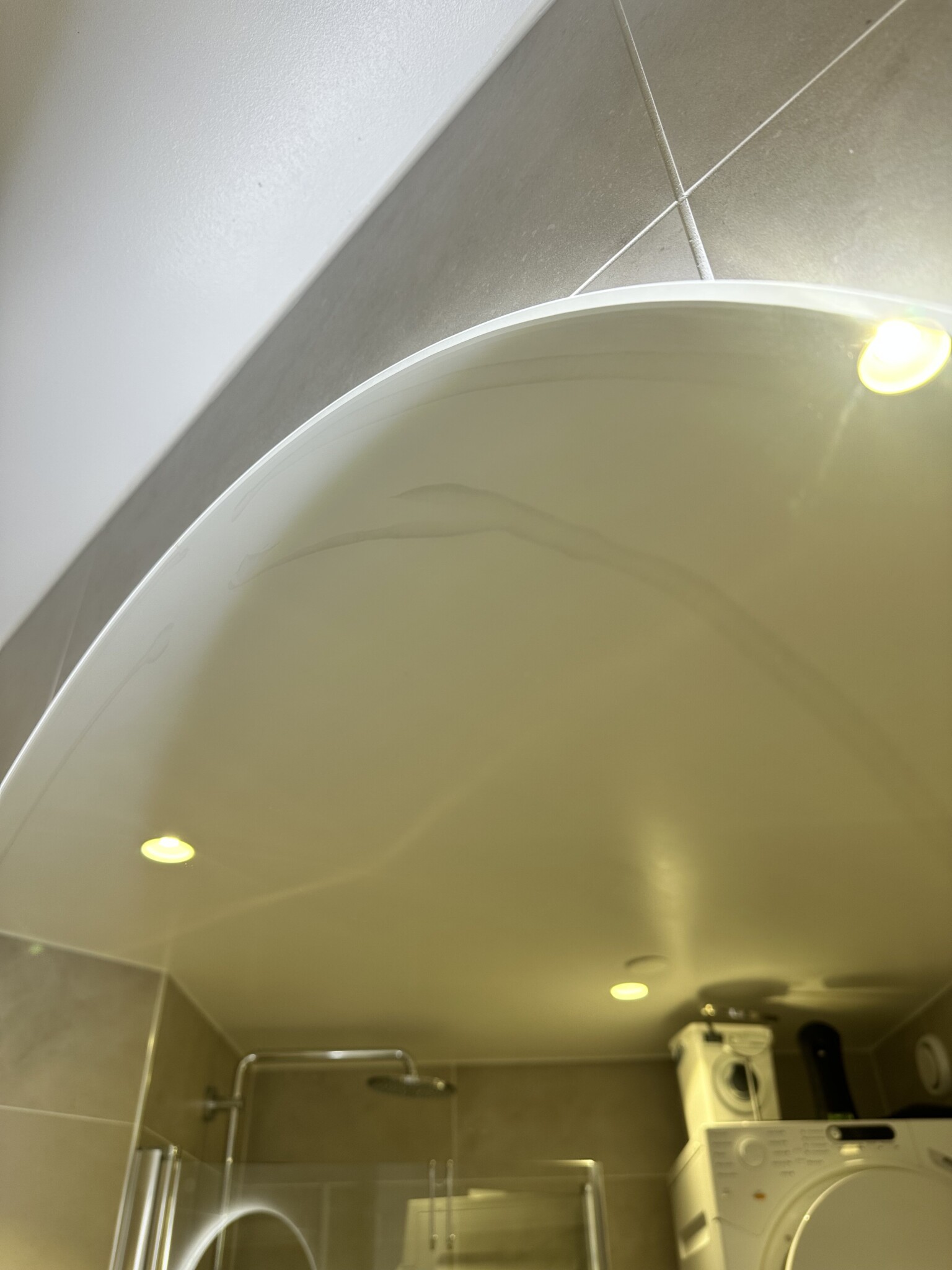

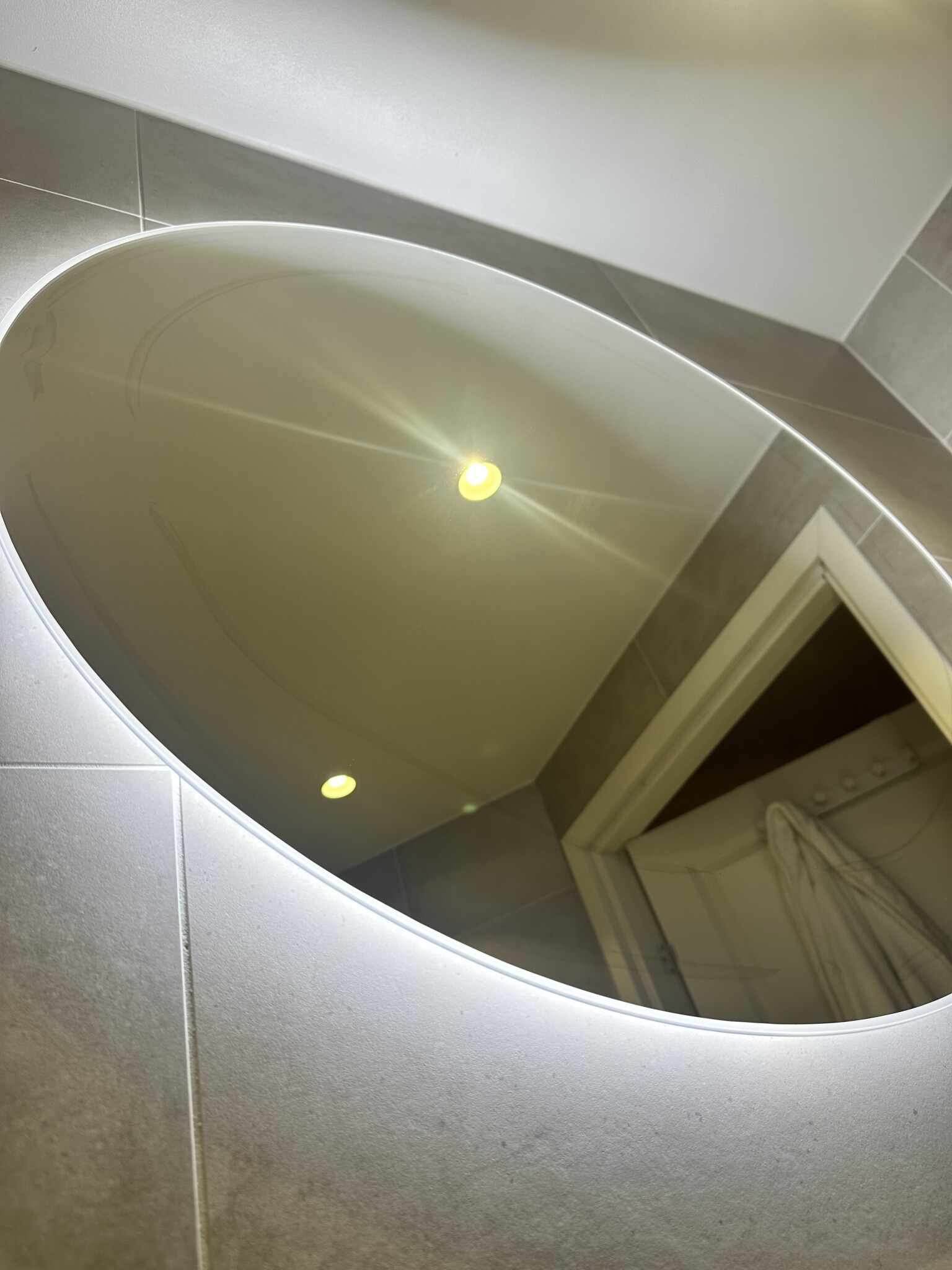

Vi har nyligen flyttat in i en ny lägenhet och spegeln har dessa ringar runt sig. Vi trodde först att det bara var fukt eller fett på utsidan av spegeln, men när vi försökte rengöra den försvann det inte.
Jag tror att det kommer från baksidan av spegeln, men spegeln är fastsatt på väggen med belysning bakom, så det är inte helt enkelt att ta ner den.
Har ni några idéer om vad det kan vara och hur man får bort det?

Jag tycker det ser ut som den är limmad med fel sorts lim.
pjgb
Det är lim.
har själv samma bekymmer.
Smacka upp en spegel, 10år senare så ser man mer och mer av limmet genom spegeln.
Ska byta den nån gång man känner sig motiverad :D
En hantverkare jag anlitade en gång berättade att oseriösa, oftast yngre sådana brukar roa sig med att rita snoppar med limmet som sålunda framträder alltmer tydligt med tiden, antagligen när ”konstnären” redan hunnit byta arbetsgivare (och kanske bostadsort) ett par gånger.
