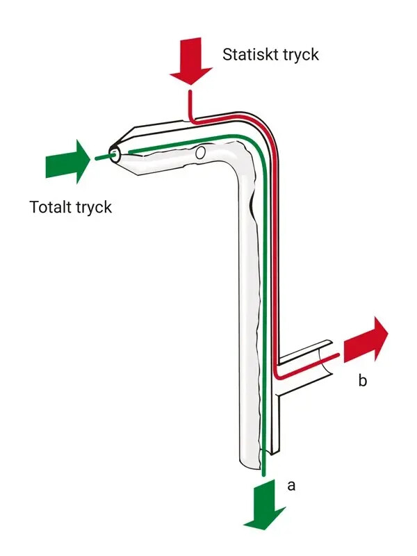

Har ett hus från 1985, faluhus, ventilationen är ren frånluft utan växlare eller pump, har problem med ”stom ljud” lågt brummande i sovrummen under, på vinden låter det ingenting märkbart, har testat att lyfta fläkt motorn från stativet på taket men inget hjälper, tror mer på att det är luft flödet i sig som orsakar ljudet.
Finns ett spjäll efter takgenomföring direkt innan böjen som leder ventilationskanel horisontellt fram till nipplarna på bild, vad nu dessa nipplar gör?
Sen en ny 90 böj med renslucka leder kanelen vertikalt igen ner i huset

Nipplarna används vid injustering av rätt flöde via instrument som mäter lufttrycket i rör dvs både statiskt (mot rörvägg) och dynamiskt (mitt i luftströmmen) via prober i röret. Så dessa är pluggade därefter.

Någon möjlighet att minska(ta bort) stom-ljud med utrustning som kan använda dessa nipplar och justera flödet, mao kan ljuden kalibreras bort?
Nej men man börkolla om det lossnat eller sitter löst och ligger o vibrerar mot något. Normalt nu för tiden så justerar man med moderna med grejor så egentligen skulle denna ej behövas vid om justering av flöde såhålet kan ersättas med en limklutt eller tejp
