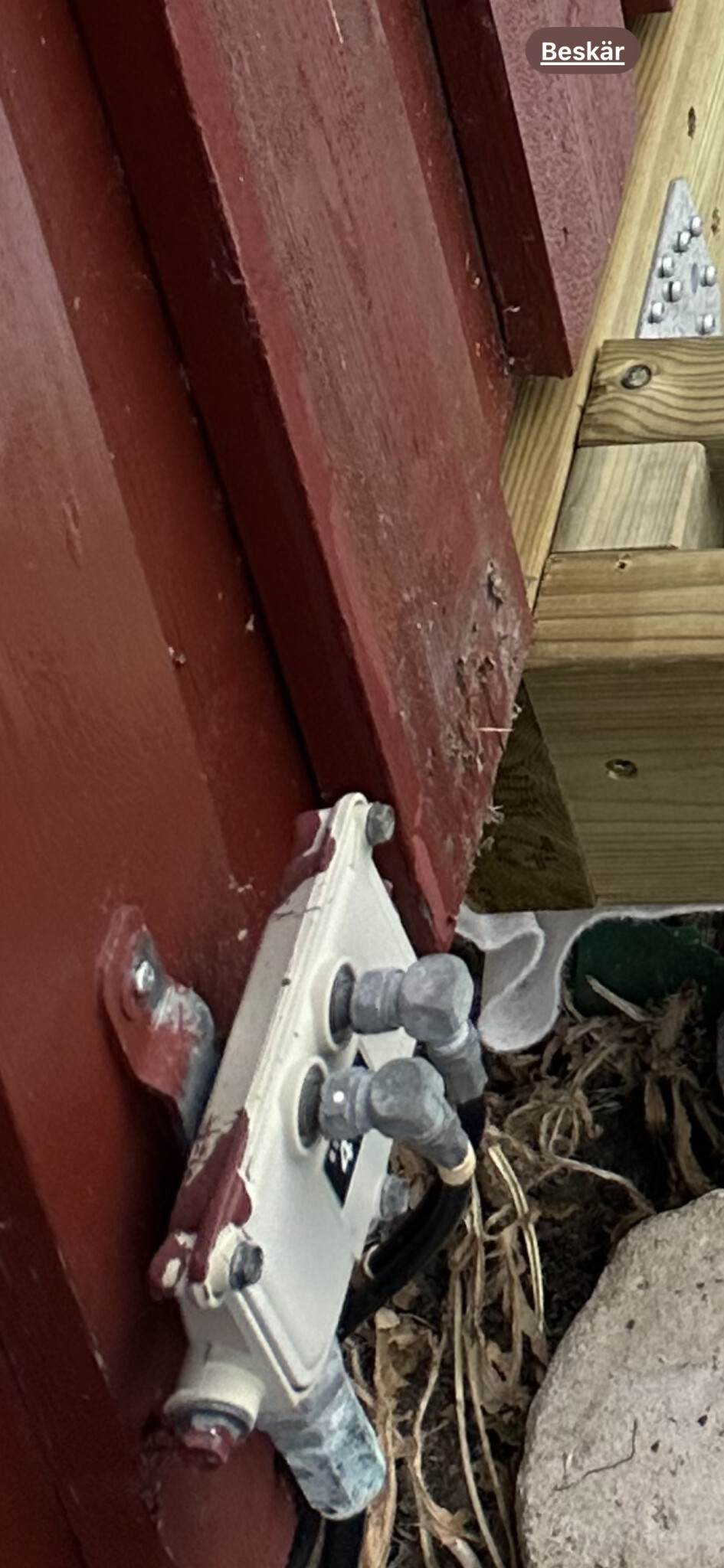

Det är flera coax-kablar samt en splitt/avtappning.
Används för kabel-tv-nät.

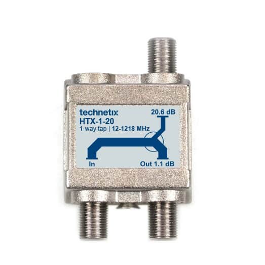

Edit: Vita boxen innehåller typ en sådan här,
Samma funktion men olika utförande.
TAPen har en hög utgångsdämpning på signalen medan utgången har låg dämpning.

Kanske Tack. Jag kan alltså ta bort den, eftersom jag inte har kabel tv?Demmpa skrev:
