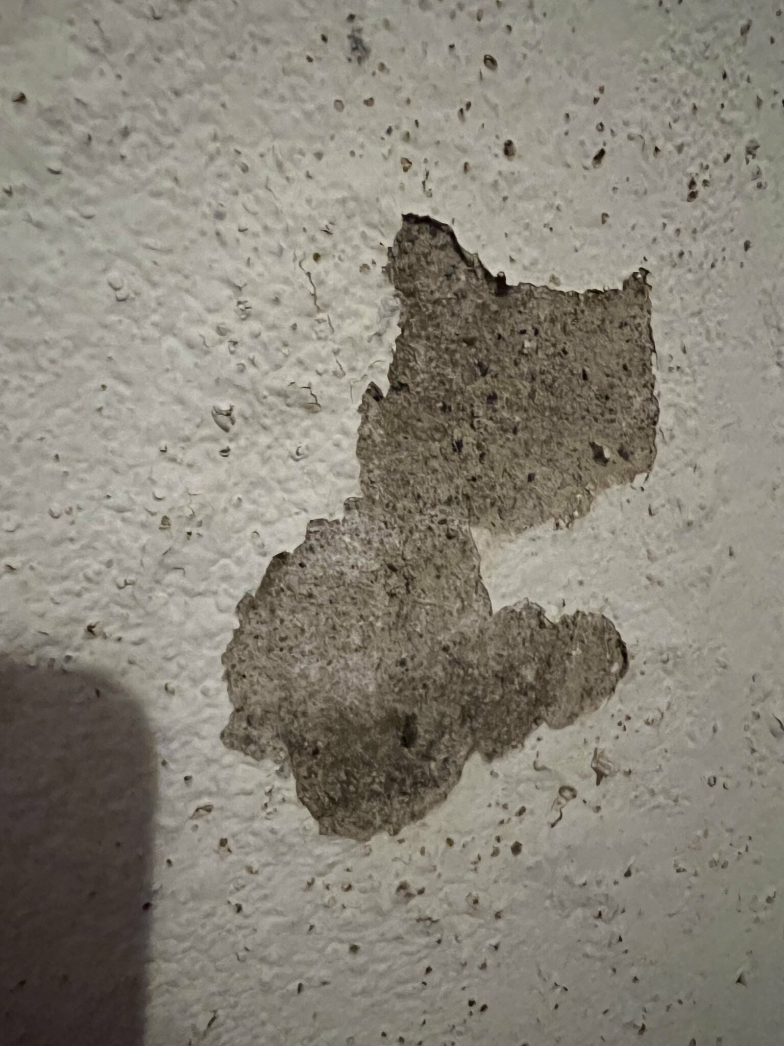

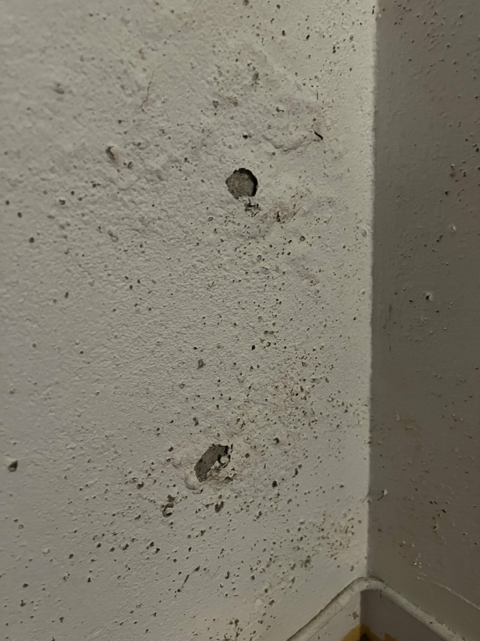

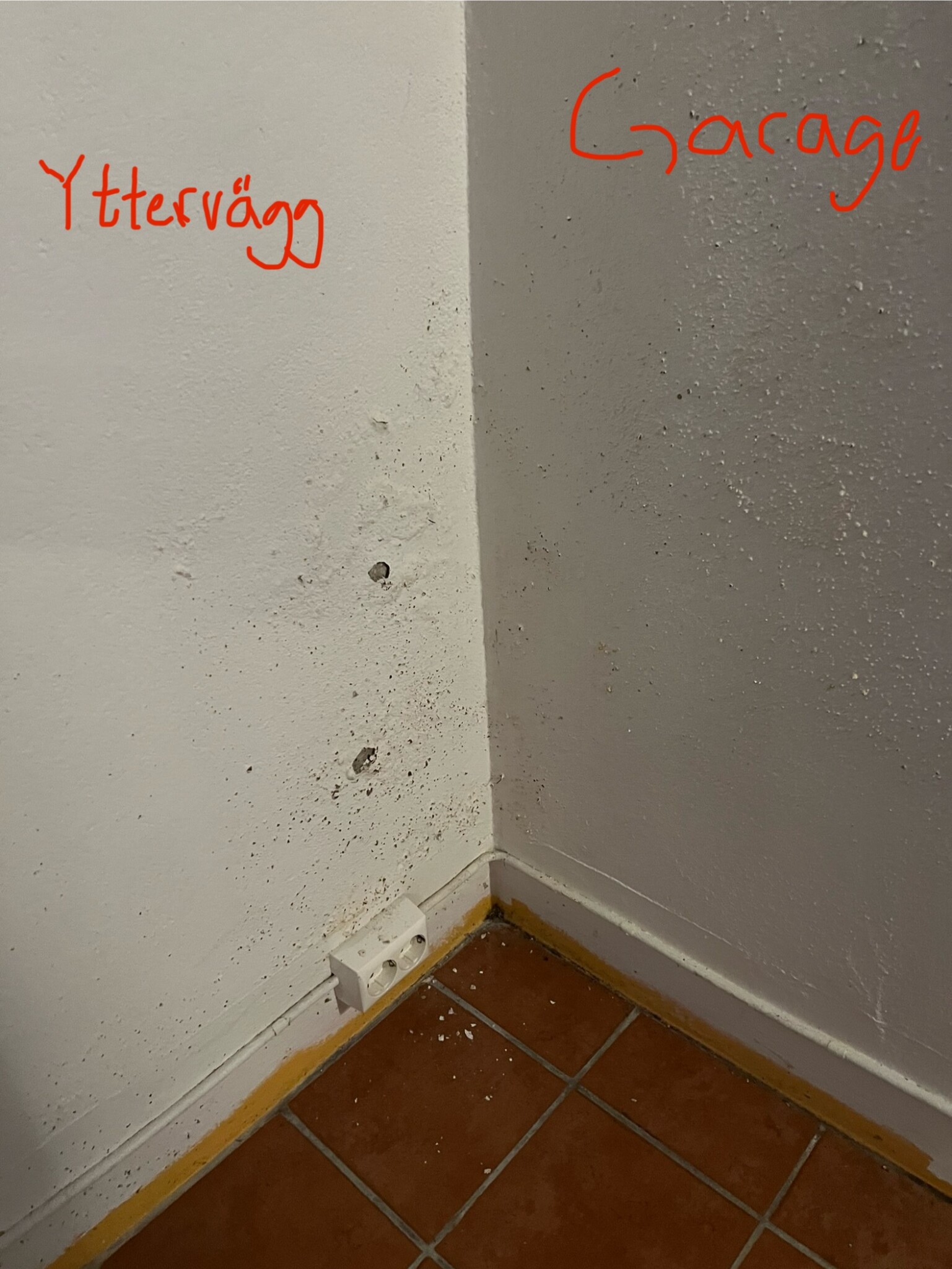

Hittade detta i ett hörn. Ca 5m långa väggar, på resterande delar av väggarna finns inte samma bubblor.
Har knackat bort några av bubblorna på putset.
Huset dränerat ca 1990. Rummet är del av en utbyggnad, 60-tal tror jag.
Tidigare ägare svarade direkt silikatfärg när jag frågade hur källaren var målad.
Några idéer på vad det kan vara och hur jag bör åtgärda?

  • Hörnvägg med bubblor i putsen, etiketterad "Yttervägg" och "Garage", med en eluttag under och orange klinkergolv.
  • Vägg med bortknackade bubblor i puts, synliga fukt- eller färgproblem i hörn av källarutbyggnad.
  • Vägg med skadad puts där delar har nöts bort, exponerar underliggande material. Ytan är ojämn med synliga bubblor och slitage.

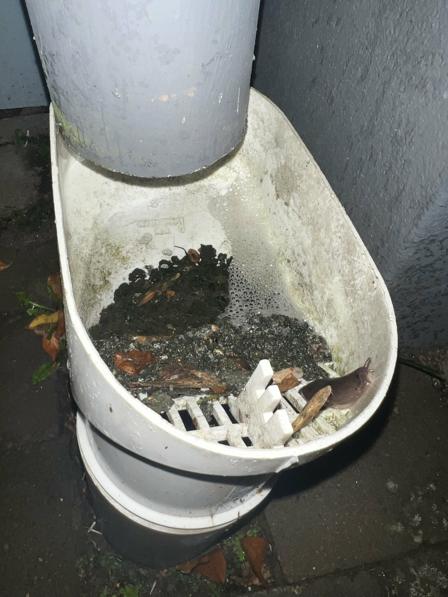

Sitter det ett stuprör på utsidan vid det hörnet?
På sista bilden ser det ju tom fuktigt ut under färgen.

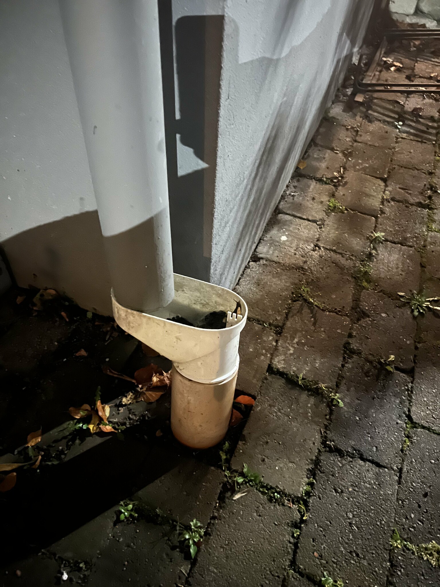

Japp! På vilket sätt kan det påverka, ”läckage”?
Enligt tidigare ägare vattnet kopplat till kommunens ledningar.
Såg nu att det är stopp i den, massa grus eller något.
  • Nedre del av ett stuprör vid en husvägg med mycket grus i, vilket kan orsaka stopp i avrinningen.
  • Vitt rör som leder till en plastbehållare med smuts och löv, misstänkt för stopp.
Sorry, såg nu själv att garaget är ju en halvmeter in, så båda delarna av väggarna på bilden är ju ytterväggar.
Töm lövsilen och se hur det ser ut i röret ner i marken. Kan vara skador eller separation vid skarv på röret som blötlägger väggen.
Ok tack, ska kika när det är dagsljus imorgon.
Kan stänka ganska mycket vid kraftigare regn om man leder ner stuprören i "fel sida" av lövsilen på det där sättet också. Bäst om rören sitter i linje. Vi åtgärdade med ett sockelknä

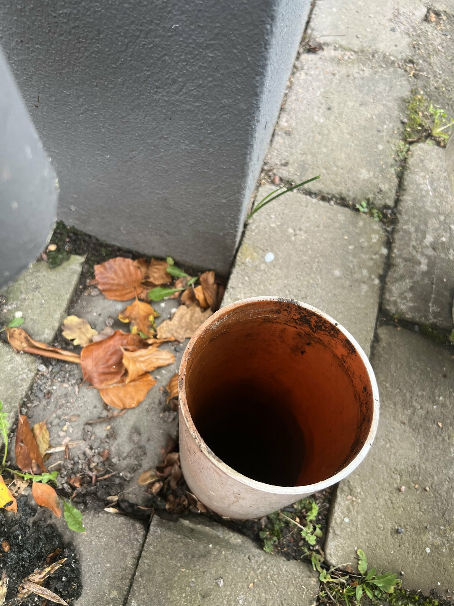

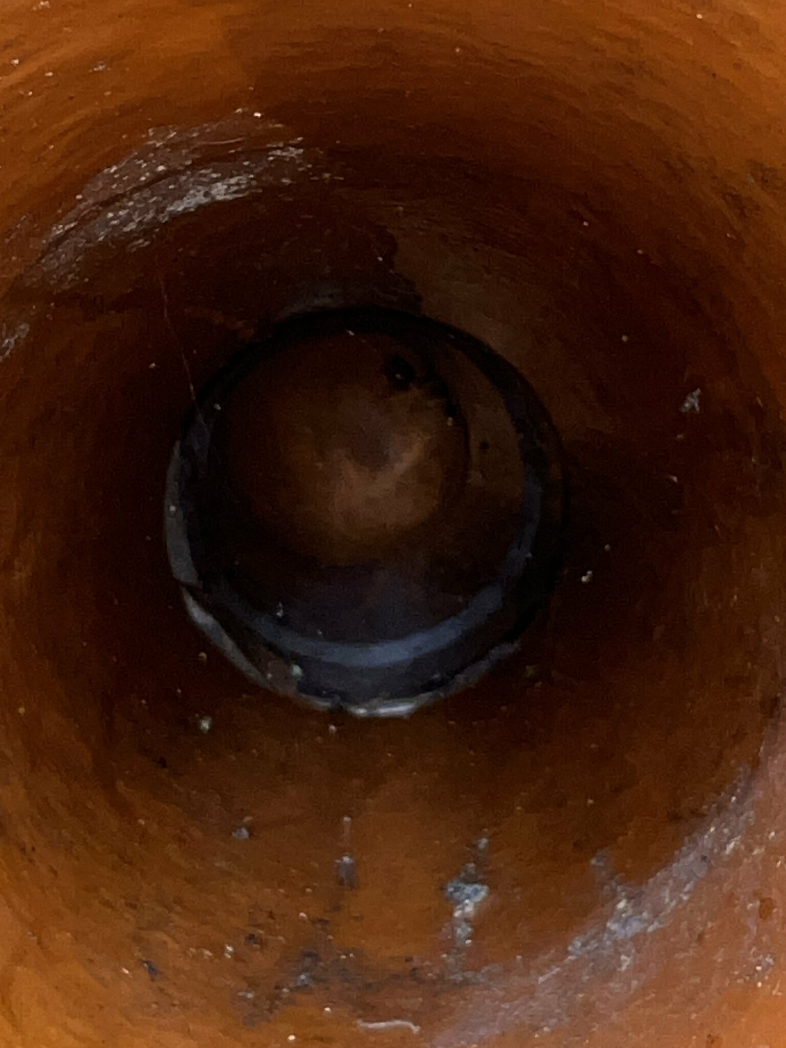

röret gick att snurra på väldigt enkelt och det kändes inte som att det satt fast, lyfte upp det någon millimeter utan att ta i.
Bilderna är från innan jag började pilla på det.
Är det bara att lyfta bort stenarna, gräva ner och byta ut/sätta fast röret då?
Tack för hjälpen.
  • Öppet rör i marken bredvid en vägg, omgivet av stenar och höstlöv.
  • Insidan av ett brunfärgat rör, med spår av slitage och smuts, troligtvis ett avloppsrör som kanske behöver sättas fast.

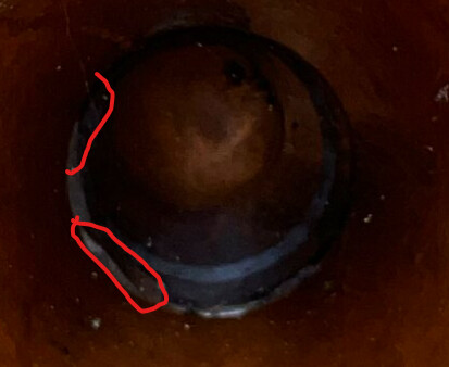

Lite svårt att se men på det sista fotot ser det ut som att röret separerat från rörskarven. Ser nästan ut som att det sticker in sten i underkant röret. Eventuellt går det kanske att trycka ner röret igen om man lyckas peta undan eventuell sten i skarven. Går inte det får du gräva upp och åtgärda.
Rör inuti rörskarv med synliga mellanrum och eventuell sten i underkant, markerat med röda linjer.
