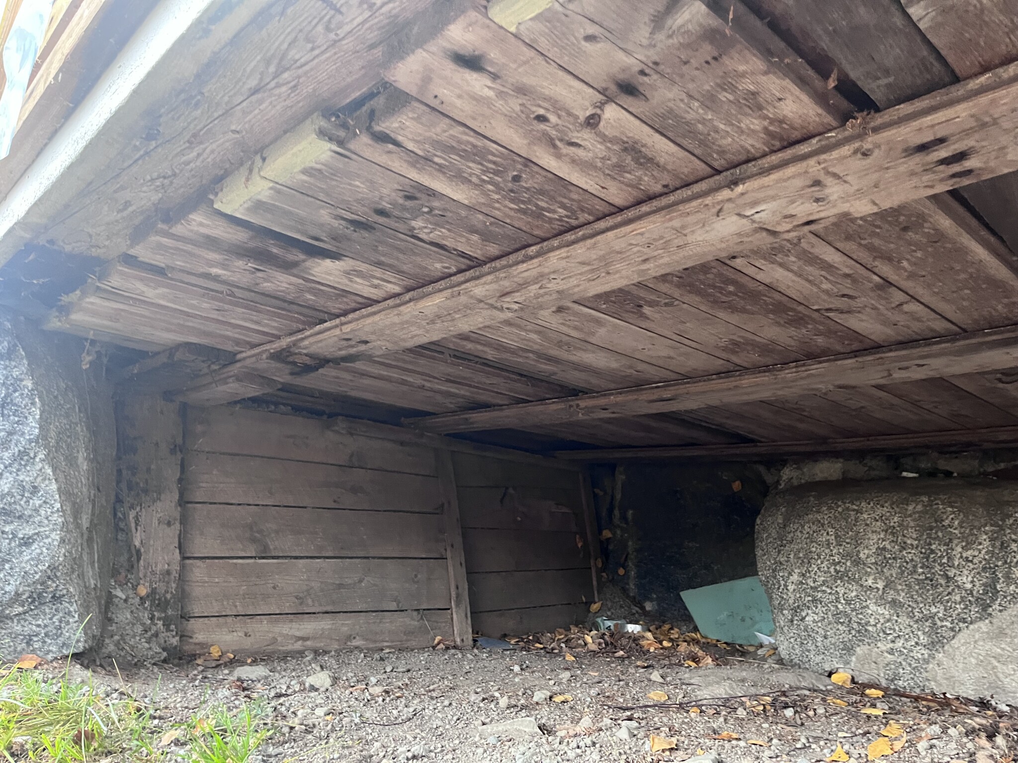

Jag ska göra om golvet i denna utbyggnad pga dålig lukt från golvet. Misstänker fuktig isolering i trossbotten.
Jag funderar även på att bygga igen grunden och ska dränera runt om.
Jag tar gärna emot förslag på lösningar!🙏
Ja kanske det, ytterpanelen sitter på asfaboard utan luftspalt så misstänker att det kan vara boven i dramat också. Håller på att byta panelen och byter även isoleringen.F fribygg skrev:
