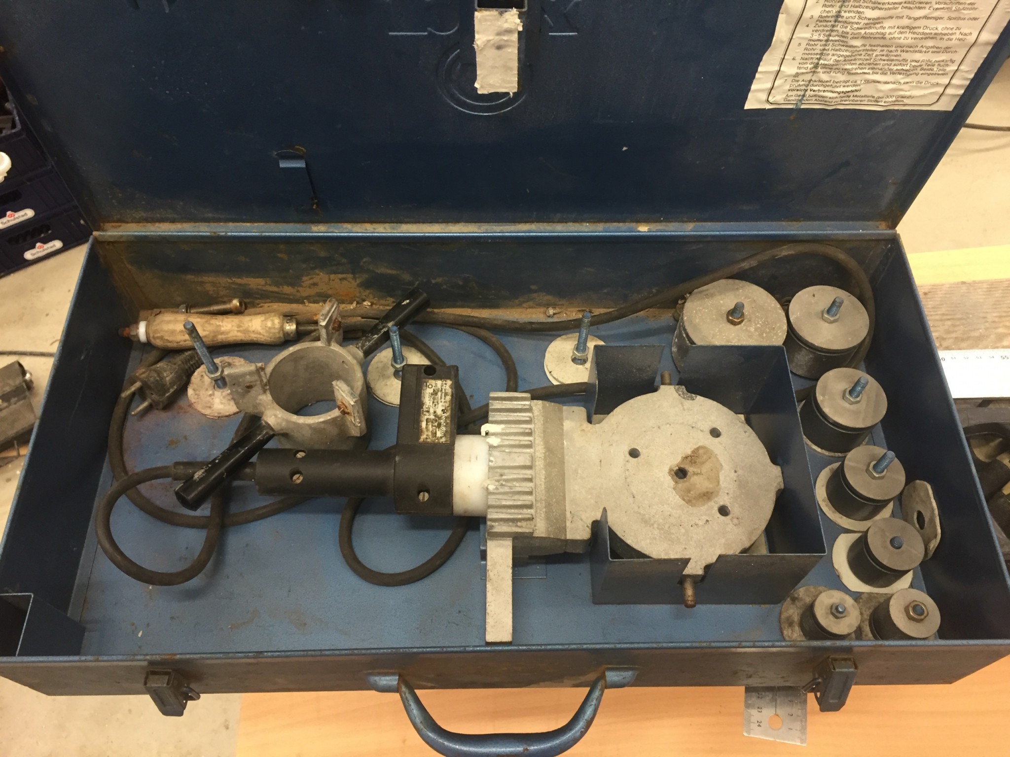

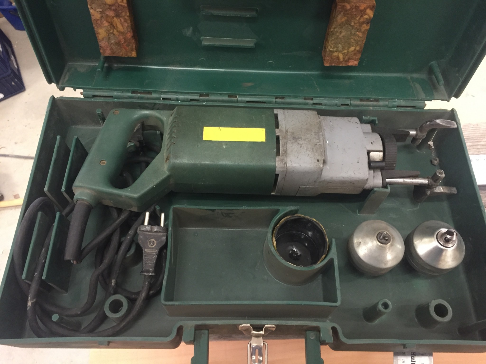

Jag har två maskiner som jag inte riktigt har koll på vad dom används till. Någon som vet? Jag har listat ut att den ena är nån slags svets och den andra en utkragningmaskin (?). Se bilder nedan.
Den övre är en "t-drill" borra ett hål med den i ett kopparrör, fäll ut "vingarna" på "borren" och lägg i backen så får du en krage att stoppa i eth nytt rör som kan lödas på. Olika borrar beroende på vilken dim. på röret du vill löda på.
Den nedre är en spegelsvets för att svetsa (smälta) ihop plaströr

Spegelsvets är väl rätt ovanligt förutom i storentreprenad idag, de har ju elmuffar i de flesta jobben nu ser det ut som.
Dessutom saknas linjeringjiggen som behövs.
