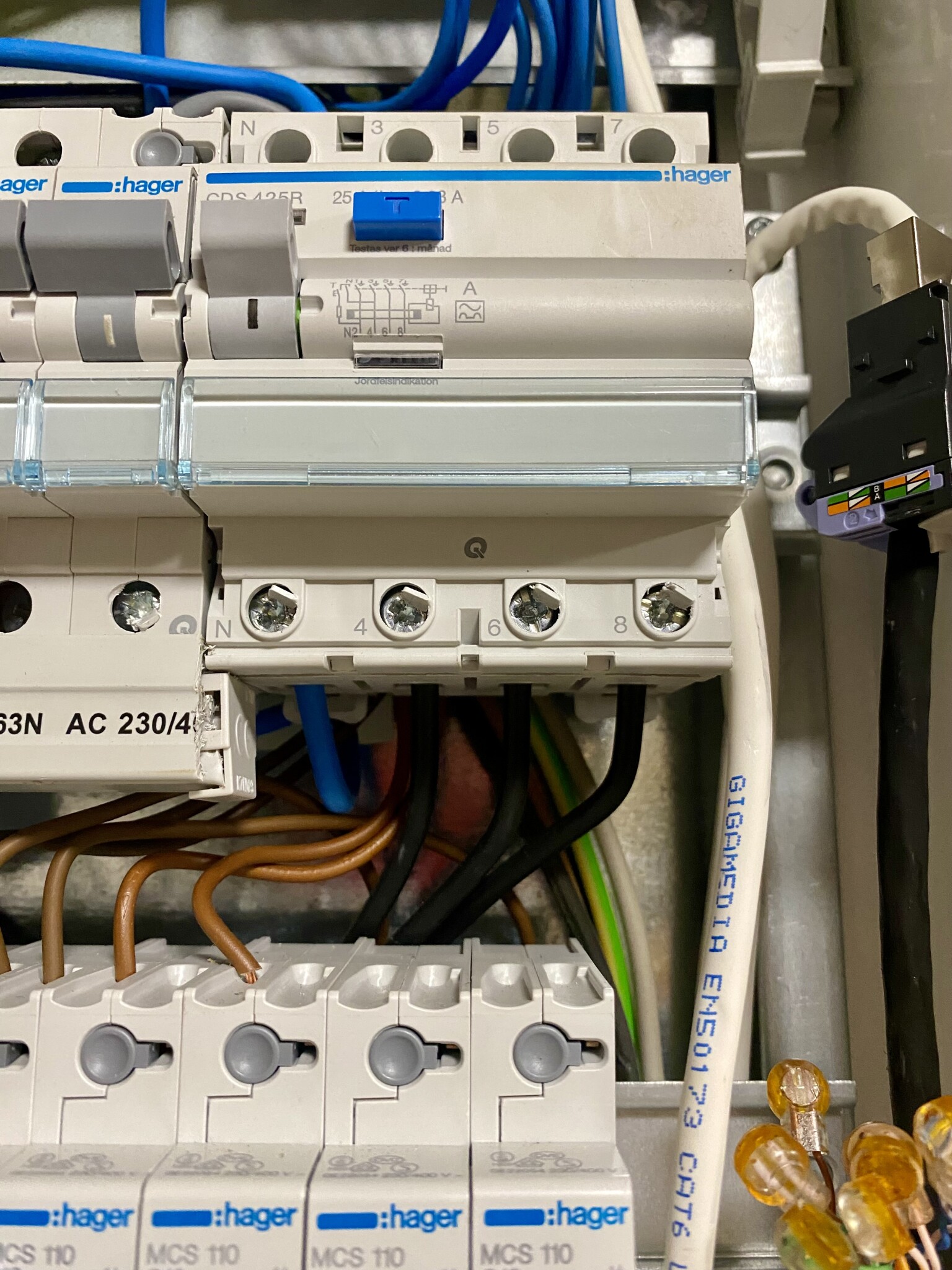

Elcentral som är placerad i vårt garage. Den är, vad jag vet, kopplad "direkt" till inkomande el (Inkomande el - lastbalansering - centralen i garaget), således ej en undercentral till den som sitter i huset. Installerad 2022 så inget gammalt att ta hänsyn till.
Jag har undrat vad dvärgbrytare 25 och 26 gör, de är inte beskrivna på gruppförteckningen och verkar vad jag kan se inte ha någon fas kopplad. Däremot är de kopplade till jordfelsbrytaren.
Frågan är, vad används dem till egentligen? Är det för att koppla ihop jordfelsbrytaren med den undre radens dvärgbrytare? Har man satt dem där för framtida expansion i så fall? Ska de vara av eller till?
Jordfelsbrytarna fungerar, test knappen gör det den ska i alla fall och gör efterföljande grupper strömlösa. Spelar ingen roll om brytarna är av eller till för dennes funktion.

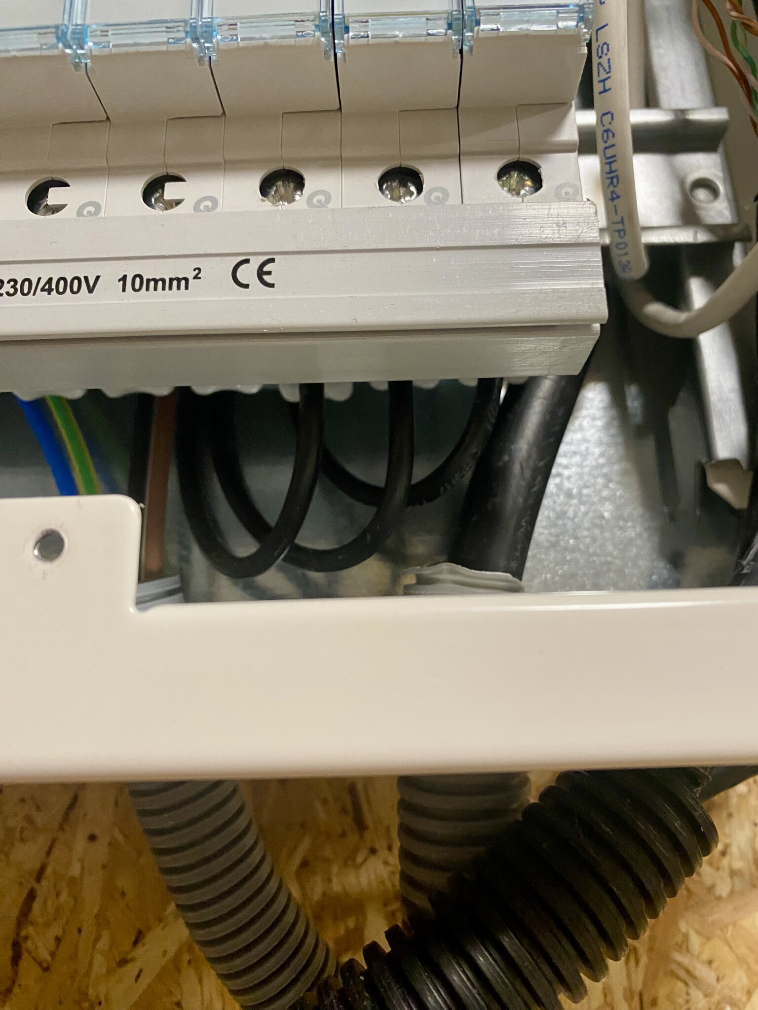

  • Närbild på elcentral med dvärgbrytare och anslutna kablar. Märkning visar 230/400V 10mm², synliga jordkablar och metalliska komponenter.
  • Bild av en elcentral med Hager-jordfelsbrytare och dvärgbrytare, där blå och bruna kablar är anslutna, samt text och varumärken synliga.
De gör ingenting, är reserv för kommande behov.
Dom är helt enkelt reserver för framtida bruk. Det är kanske billigare att stoppa in två extra dvärgar än att kapa fasskenan...
Det är reservplatser för ev framtida bruk.

Och de svarta ledarna som ser ut att vara kopplade under sitter inte kopplade till brytarna utan skenan bakom?
Det ser ut som att de kommer ifrån JFBn rakt ovanför. Det är lite synd att gruppförteckningen inte beskriver vad de två JFBerna betjänar. Men tydligen har du en till laddstationen och en för resten (allt på rad 2).
Dom svarta som försvinner under är kopplade till säkringarnas undersida.

Stämmer, den vänstra går till laddboxen och den högra till övriga förbrukare.
instämmer med vad alla här säger, detta är reserver.
Och när det kommer till dom svarta ledarna är detta matningen till nedre raden, jordfelsbrytaren skyddar samtliga säkringar i nedre rad medan den övre har egen jordfelsbrytare. De flesta säkringar idag har intag för både fasskena och ledare. Men på vissa äldre modeller måste man trycka in både ledare och fasskena i samma lilla terminal. Men man måste alltid sy emellan raderna på något sätt.
Ser för övrigt bra ut, snyggt och prydligt.
Sedan vet jag att alla elektriker har sina egna preferenser. Vissa sätte fasskenorna på toppen istället för botten med motiveringen att det inte kan bli vattenansammling vid kondens. Andra menar att man alltid ska dra ledarna man syr med i mitten eftersom man då fördelar strömmen i skenorna bättre.

Tack! Det var det som jag trodde var mest troligt men nu har man lärt sig något nytt. Tänker inte skriva och ha mig i elcentralen oavsett men kul att förstå hur saker fungerar.
