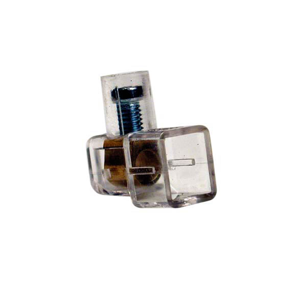

Snälla, tipsa inte om torix när man faktiskt har kommit på något bättre.injonil skrev:
F.ö. vad gör att wago INTE skulle vara helt komplett? De andra måste man krångla med att lossa o dra o fjädra o trycka trådar samtidigt. Wago är bara o öppna, in med tråd, sluta. Hur många ggr som helst.
Jag tycker nog att toppklämma av typen Wago tar mindre plats än torix, eller åtminstone inte mer. Man anpassar så klart storleken efter hur många ledare det är. Torix kräver mer plats än själva torixen eftersom man måste snurra ledarna.
Torix är ett museiföremål och bör användas därefter....

orix fattar jag inte ens varför de säljs eller att folk använder de? Stor orsak till glapp och krävs lite kunskap för att få de bra.
Övriga toppklämmor mm skalar man ju bara 1-1,5cm och sen trycker in. vare sig snurrar eller något annat. Sålänge kardelen/kardelerna är raka så blir anslutningen SuperB.
U-båtar är bättre om det är ont om plats, men kräver noggrannhet och tar därmed lite längre tid än en snabbklämma.
Öppningsbar snabbklämma är väl mest aktuellt om det ser för tomt ut i dosan och man behöver lite utfyllnad, eller om RK-ledare ska anslutas
Problemet är väl att en torix har en klart större chans att ramla av från ledarna än vad en wago har, som i teorin är omöjlig att lossa. Sedan får man tycka vad man vill, men en med en wago, kan jag hantera tråd för tråd om jag vill, med en torix måste jag vanligtvis lossa alla ihoptvinnade trådar om jag vill hantera 1 tråd.VikHe skrev:
