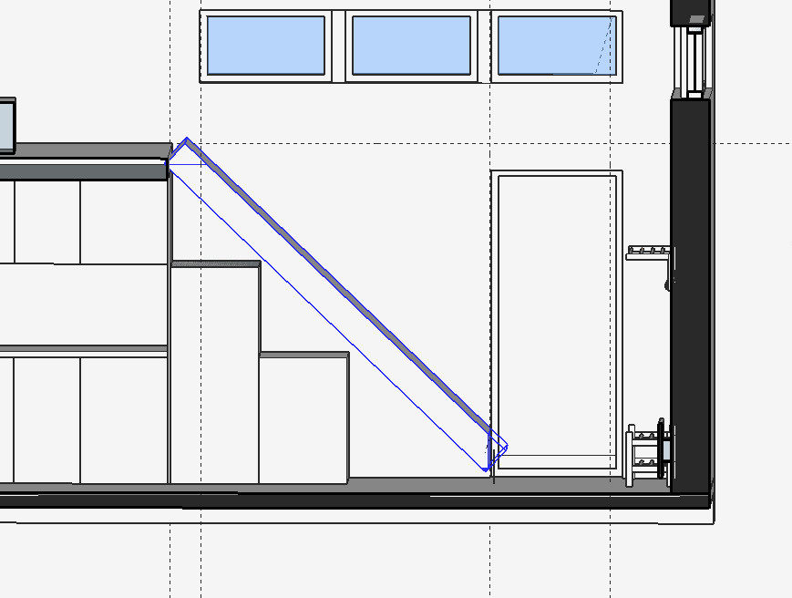

Ska bygga en trappa som på bilden nedan. Vangstyckena kommer bli ca 3,2 meter långa och jag har tänkt använda limträ men hittar inget så långt. Har tänkt mig 4 cm tjockt limträ i furu och har tittat på skivor att såga ur men hittar inget längre än 3020 mm. Riktiga trappämnen har jag bara hittat i ek på nätet och de är för dyra tycker jag. Är det någon som har tips på vart jag kan hitta något som passar, eller om nån har andra förslag på vad jag kan använda. Jag vill helst slippa skarva då jag inte tror det blir bra. Bredden på trappan blir ca 63 cm. Bor i Stockholm
Ritning av trappdesign som visar vangstycken från ovan med mått på en planlösning.
42mm limträ är ju standard, och lagerhålls i längder upp till 12050mm (enligt tillverkaren Martinssons webbsida). 6meters längd är vanligt i handeln.
En sådan borde vilken välsorterad virkessäljare som helst kunna hjälpa dig med.
Tack, fanns 4 meterslängder i lager hos Bejer. Grymt!
