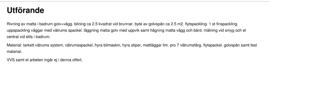

Det gäller att byta matta på golv och väggar i badrum, inklusive rivning, spackkling etc men exklusive vvs och el, lite frågande till att bila upp golv som det står, detta är golvbrunn i träbjälkslag. Undrar också då det inte står mer specificerat kring material etc? Någon kunnig som kan svara?

Spontant skulle jag säga att det inte lät så våldsamt dyrt med rivningen inräknad. Bilning blir det alltid på gamla flytspacklade golv ovan golvspånet. Men jag är ingen expert på mattläggeri.
Självklart byter du brunnen och får dit en monteringsplatta för träbjälklag enligt konstens alla regler när du endå håller på!
Men jag är dock lite nyfiken på festen (fest material). Är du inbjuden? :p:rofl:
kulle och 1 till

Hur stort är badrummet?
2,5 kvadrat golv enligt specen.
Tolkade det som att det bara var för bilningen att de byter golvsånskivor bara där.
Ok då är jag med, ja du jag vet inte om jag är bjuden på festen :p
6,5 kvm är badrummet

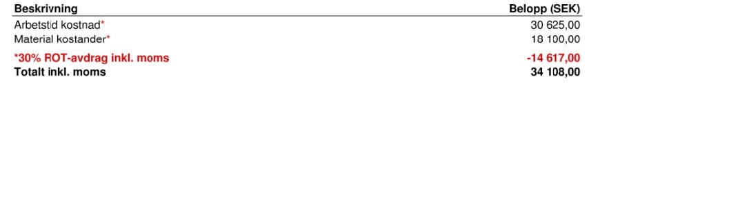

Verkar som de har missuppfattat ROT-avdraget. Det gäller ju bara på arbetskostnaden. Så, det hela blir nog några tusenlappar dyrare.
Och som sagt, vad är det som ska bilas?
Ja jag ser det nu, helt galet..... vad oseriöst det känns nu, kommer inte att acceptera denna offert, han som var hem och kollade på badrummet var inte särskilt trevlig heller.
