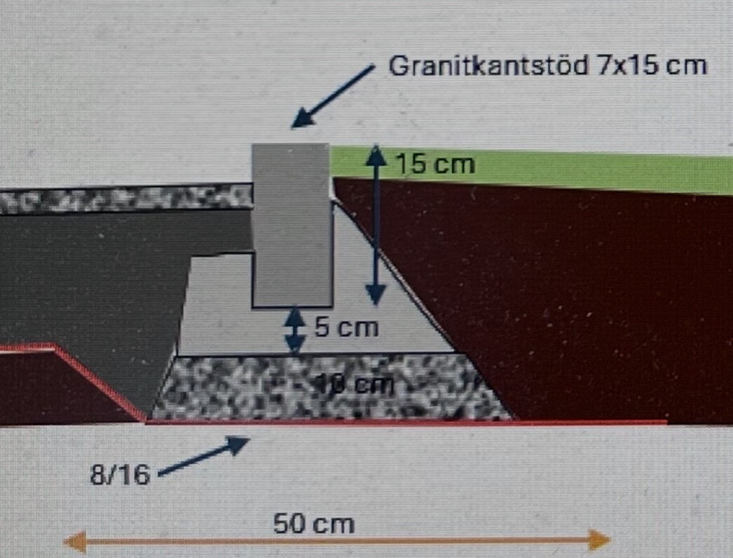

Tack för snabbt svar!C cpalm skrev:
Försöker även klura ut lämplig mängd. Tog då arean för ett tänkt tvärsnitt som ska omge kantstödet och multiplicerar med antal löpmeter som är ca 45 meter. Då landar vi på ett behov av ca 1 m3 färdig betong.
En 25 kg säck ger 12,5 liter färdigt bruk, men detta vid tillsats av 2,5-2,8 liter vatten. Antar att jag ska ha mycket mindre vatten för jordfuktig betong, så det färdiga bruket att jobba med kanske bara är 10 liter per säck? I så fall…. Blir ju 100 säckar för en kubikmeter.
Låter väldigt mycket men det är ju som sagt 45 löpmeter kantstöd. Bifogar planerad sektion för kännedom.
Verkar detta rimligt, någon som har en känsla?
Tack för idén 😊 Tanken är granitkantstöd på 50x7x15 cm med 2-3 cm visning efter nedgrävning. Då bör de gjutas fast pga bilarnas tyngd, vår ena bil väger 2,5 ton. 😬A anaitis skrev:
Vad är det för slags färdiga element som du tänker?
