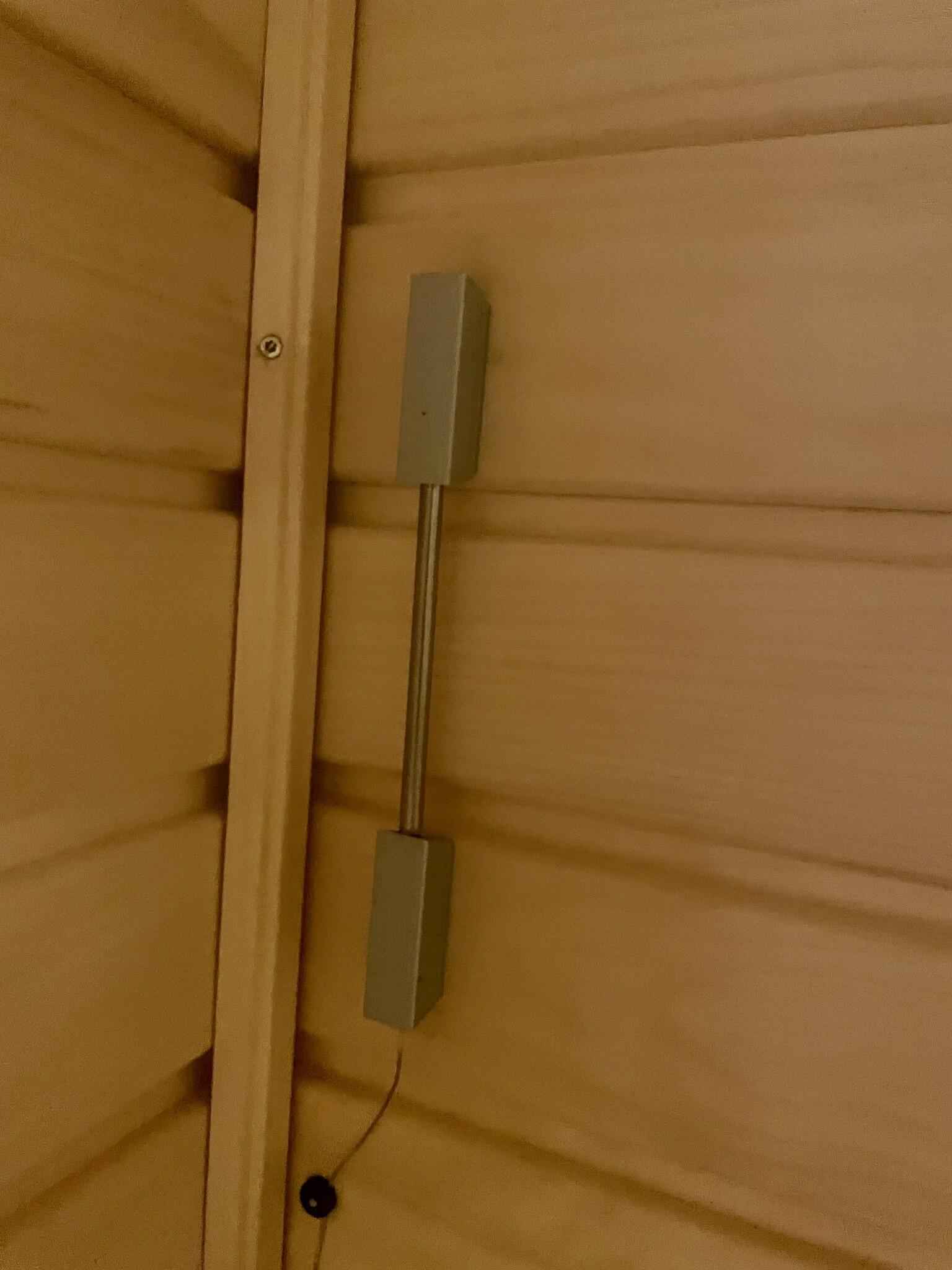

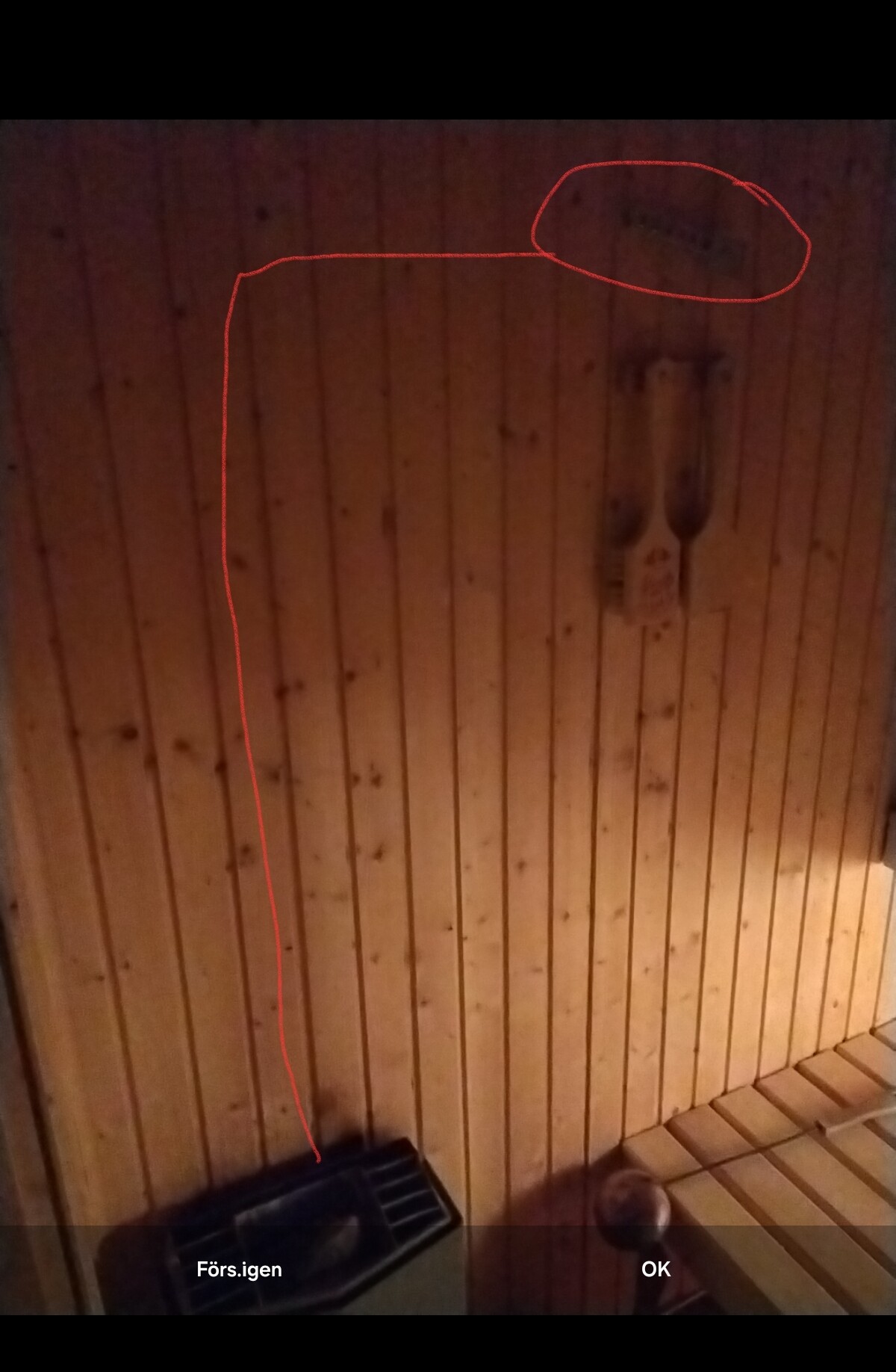

Flyttat in i nytt hus men nybyggd bastu. Denna sitter ovanför aggregatet (Tylö) draget med en tunn tråd. Är denna en temperaturgivare eller något annat?
Tycker inte bastun blir så varm som den borde givet aggregat och storlek men om det är en tempgivare är det väl en olämplig placering (?)
Helt off pist men skulle gissa på tempgivare med överhettningsskydd…eller så är det en ställning att grilla korven på. Men…gissar ..I Iconoclast skrev:
Du får snart svar från en expert på just de där mackapärerna
Gissar också att det är tempgivaren. Den bör ju inte sitta direkt ovanför aggregatet, utan lite vid sidan. Testa att sätta en tillfällig pappskärn, som stoppar direktluft från aggregatet och kolla om funktionen då blir bättre. Då kanske du kan flytta givaren en bit ifrån aggregatets luftström.
Tack, får testa det, tyckte inte att den såg ut som någon tempgivare jag hittade på nätet men verkar ju rimligt - ger det ingen effekt så får jag väl testa det som korvhållare ja!
Det är en kapilärtermostatdel, under övertäckningen finns en bulb, som är förbunden med ett tunt rör ner till själva brytaren. När den blir varm så trycker en vätska på en liten vippa och bryter strömmen. Nu sitter den nästan högst upp under tak och där är det varmast. Flytta den ca 0,5 meter från aggregatet i sidled och ca 1,2 - till 1,5 meter över golvet, så blir det säkert vamt nog.
