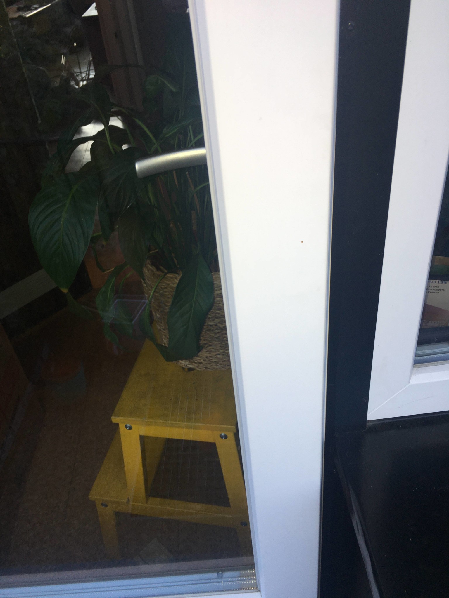

Hej, jag skulle behöva byta ut eller komplettera nuvarande lås/ spanjolett på altandörren så att det går att låsa och låsa upp och öppna från utsidan. Är dock novis och osäker på hur detta funkar. Kan jag bara köpa en ny spanjolett med möjlighet att låsa från utsidan eller hur funkar det?
i nuläget sitter det enbart handtag och lås på insidan, se bifogad bild.
Altandörr med handtag och lås på insidan, nycklar i låscylindern.
Altandörr med endast handtag på insidan och utsikt mot en inomhusväxt och en gul pall.
Du måste köpa en ny låscylinder (dubbelcylinder europa) och en cylinderskylt för den.
Europa låscylindrar köper man i rätta längder mätt från centrum fästskruv så du måste mäta längden både för in och utsida (insidan kan du mäta på befintlig låscylinder) även cylinderskylten ska räknas med i måttet.
Du behöver även köpa ett handtag och en hantagskoppling, kontrollera om det befintliga handtagets sprint är 7 eller 8 mm.
Därefter får du göra hålen på utsidan för handtaget och låscylindern.
Igen

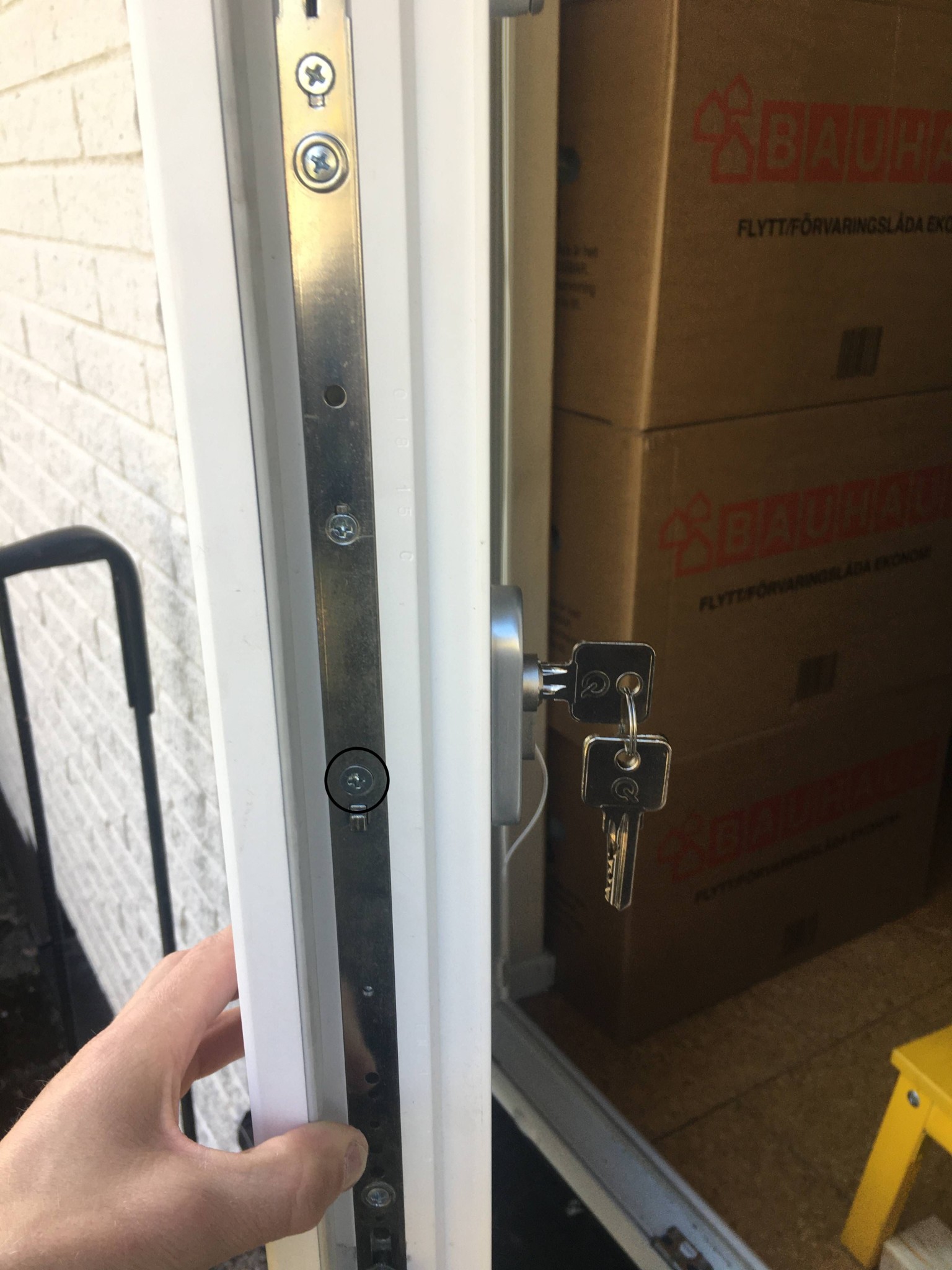

Hej! Tack för bra svar, hur får jag låsa låscylindern? Behöver jag lossa metallstycket längs med dörren? (Bild 1)Ser inte att det sitter skruvar på cylinderdelen? (Bild 2)
Bild 1
Metallstycke längs med en öppen dörrkarm och synlig låscylinder med nyckel insatt.
bild 2

Metallstycket längs med dörren heter "spanjolett". Jag skulle tro att cylindern är skruvad med en skruv som går genom spanjoletten in i sidan på cylindern. Finns det någon skruv i höjd med cylindern som ser lite annorlunda ut än de andra (som håller spanjoletten)?

Prova att lossa den som sitter i höjd med cylindern (den närmast ovanför din hand). Inget jättehemskt kan hända.

Lossa inringad skruv så borde du känna att låscylindern blir mera lös.
Hand visar inringad skruv på dörrkarm intill låscylinder med nyckel i lås.
Sedan måste du ha nyckeln i och vrida den tills du kan dra ur låscylindern.
Då låscylinderns medbringare är ställbar så kan jag inte säga i vilket läge nyckeln ska vara i.
Det vi vill åstadkomma med nyckeln är att medbringaren ligger i urtagen i låscylindern så den inte sticker ut på någon sida, då går det att dra ut låscylindern om fästskruven är urskruvad.
