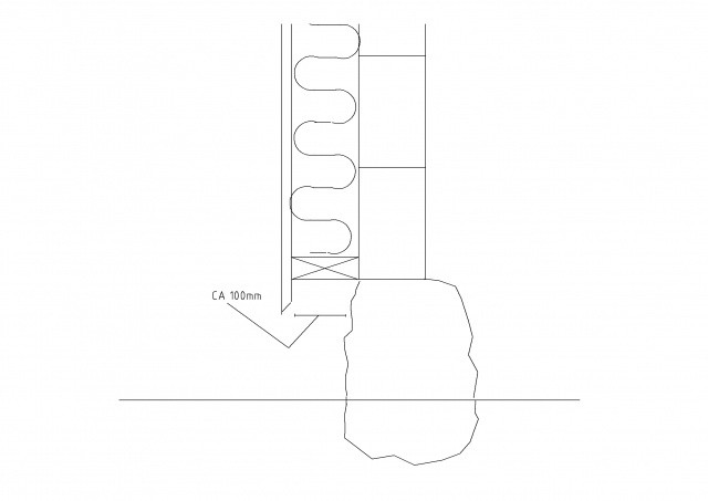

Jag har ett 1800-tals hus med timerstomme och utvändigt tilläggsisolering enligt skissen.
Grundmuren är i natursten.
Tidigare ägare har ställt markisolering typ stenullsskivor utvändigt mot grundmuren dessa skivor går även ner i backen.
Problemet är att skivorna utåt ser för dj---ut och att dom aldrig torkar på öst och västsidan och idag kan man klart känna mögellukt från dom .
Att bygga in dom bakom något snyggare är uteslutet pga lukten, så dom ska väck
Frågan är vad jag ska ha i stället?
Genomsnittligt så finns det utrymmer för ca 100mm isolering och utanpå detta vill vi ha en putsad grov yta i klassisk stil med bibehållna kattgluggar osv.

Nja i och med att huset är tilläggsisolerat så vill jag flytta ut grunden för att få det att harmonisera bättre.
Om isoleringen ligger där så antar jag att det finns ett behov pga kalldrag eller liknande.
Slutresultatet ska vara en putsad yta oavsett.

Är det vettigt att pusta stengrunden till slät yta (för att slippa luftfickor) och sedan montera frigolit utvändigt.
I överkant dikt an mot syllen som avslutart den utvändiga på byggnaden och så ända ner i backen.
På det vad för att få en "äkta" hållbar putsat yta?
Nackdel med frigolit är att den inte dränerar något. Typ Pordrän-skivor är ju avsedda att isolera husgrunder under mark. Om/när vatten tränger in i dom rinner det neråt och tas om hand av dräneringsrören. Dessa kan nog funka bättre än frigolit. Hur har du tänkt montera isoleringen? Hur ska du sen få en putsad yta? Det finns ju färdiga skivor att montera utanpå en gammal ful grund, det kanske blir bra?
