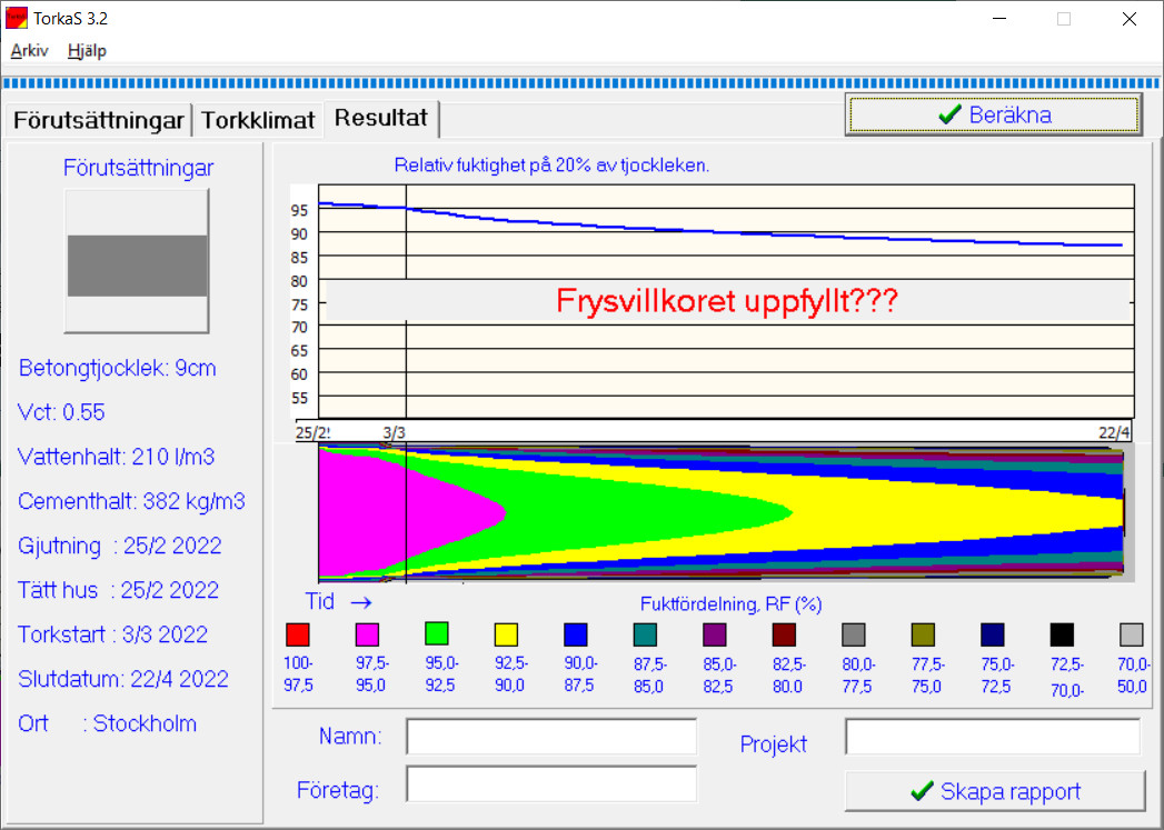

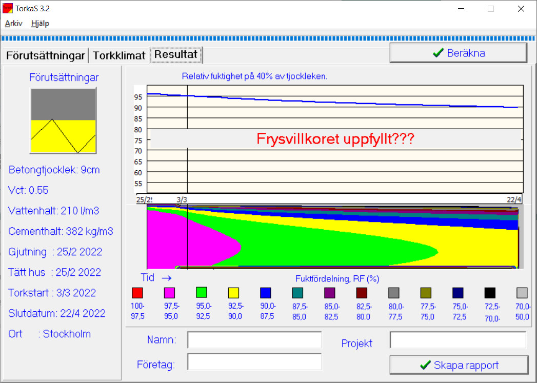

Gjutit 5-9cm ovanpå befintligt betongbjälklag (10cm), uppvärmd källare under med 22 grader.
Vct 50 typ. Kan jag räkna med dubbelsidig uttorkning? Ligger 30mm Frigg på kanske 70% av ytan.
Lite dubbelpost, men badrum kanske var fel forum.
Skärmdump av ett grafiskt program som visar uttorkning av betong över tid med fuktighetsvärden och noteringar.
Färgglad diagrambild visar fuktutveckling i betong över tid med angivna förutsättningar som betongtjocklek och temperatur.
