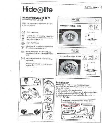

Fråga 1. Har köpt Hide-a-lite 1580. (bifogar bild) I installationsbladet står det att trafon skall kopplas med H03VVH2.F 2x0,75mm2 (inringat rött). Då denna kabel kommer från infälld kopplingsdosa i VP-rör till trafon får man verkligan ha 0,75mm2 kabel då? Vad är en lämplig kabel i detta fallet i såfall?

Sedan står det att från trafo till spot att det SKALL vara värmetålig kabel min 90grader.
Jag skall ha 6 spottar, men har inte bestämt mej om jag skall ha 20w eller 10w. Alla 6 skall kopplas till en o samma trafo. (50-150VA) Vad är lämplig kabel för detta? Tänker på area och märke på kabeln.

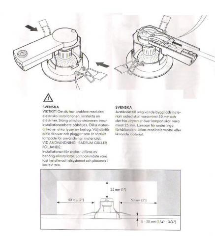

Fråga 4. Jag har 230w max 35W spottar i resten av rummet . Där står det inget om vilken typ av kabel som skall dras fram till spottarna. Har ni något förslag? (Bifogar bild på hur dom ser ut.)

Lite försök till svar: kabel H03 osv. är jag nästan 100% säker på att du överhuvudtaget inte får koppla in fast. Det finns en kabel som heter H05 nånting som får användas som anslutningsladd i fast inkoppling, men måste då vara minst 1,5kvmm. Jag vet inte om man får dra den dold eller i VP rör, troligen inte.
Kabel till spottarna. Till att börja med så har de allra flesta transformatorer en begränsning om max 2m kabel till spottarna. Tänk på placeringen så att du håller den regeln, observera att det hjälper inte att köra grövre kabel. Om vi antar att du drar en separat kabel till varje spot så räcker det med 1,5 kvmm eller kanske tom 0,75. Om du kopplar vidare mellan spottarna och ex. har alla 6 20w inkopplade på samma kabel, då bör du öka arean till minst 2,5kvmm (kanske mer). Dvs av enkelhetsskäl så dela upp dte på flera kablar.
Det som händer annars är framförallt att du kommer att få varierande ljusstyrka pga. spänningsfallet. 6 st 20w lampor på 12V ger 120w vilket innebär 10A. En 1,5 kvmm kabel tål det (precis) men den ger spänningsfall. Väljs värmetålig kabel, finns ex. på elbutik.se. Jag såg det nyligen även på en byggmarknad, men har glömt var det var, kanske Bauhaus.

Kör samma 1,5kvmm värmetåliga till 230V spottarna.
Du behöver inte dra fram jord om inte armaturen skall jordas.
