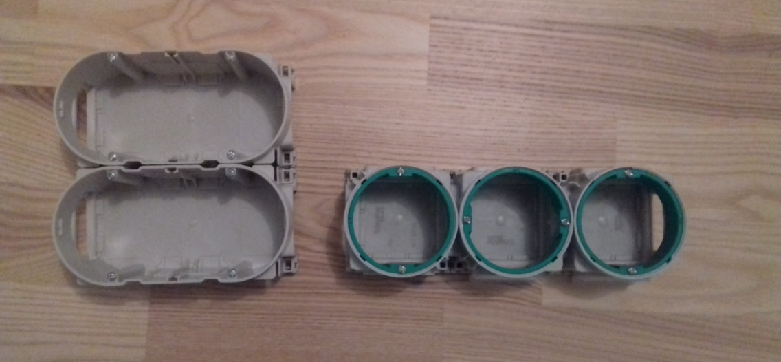

Håller på med väggen där tv:n sitter och på den sitter just nu tre stycken uttag bredvid varandra. Ett eluttag (tvåvägs), ett antennuttag (som jag inte använder men såklart tänker ha kvar ändå) och ett för nätverk.
Jag håller ändå på att bila lite i väggen för att dra rör med sladdar till högtalare på andra sidan rummet som jag tänkte sätta kontakter till i ett blindlock på en apparatdosa.
Tänkte då passa på att sätta dit fler eluttag så man slipper ha en massa grenuttag och jag har läst att man ska ha sex stycken som standard idag så det är det jag skulle vilja ha när jag ändå håller på.
Problemet är att jag inte vet vilken sorts uttag och kombinationsramar jag ska sätta dit och hur jag ska sätta dosorna för att det ska bli snyggast och bäst.
Det jag vet är att uttagen för antenn och nätverk måste sitta kvar där de sitter och till höger om eluttagen och jag har kommit på tre alternativ egentligen.

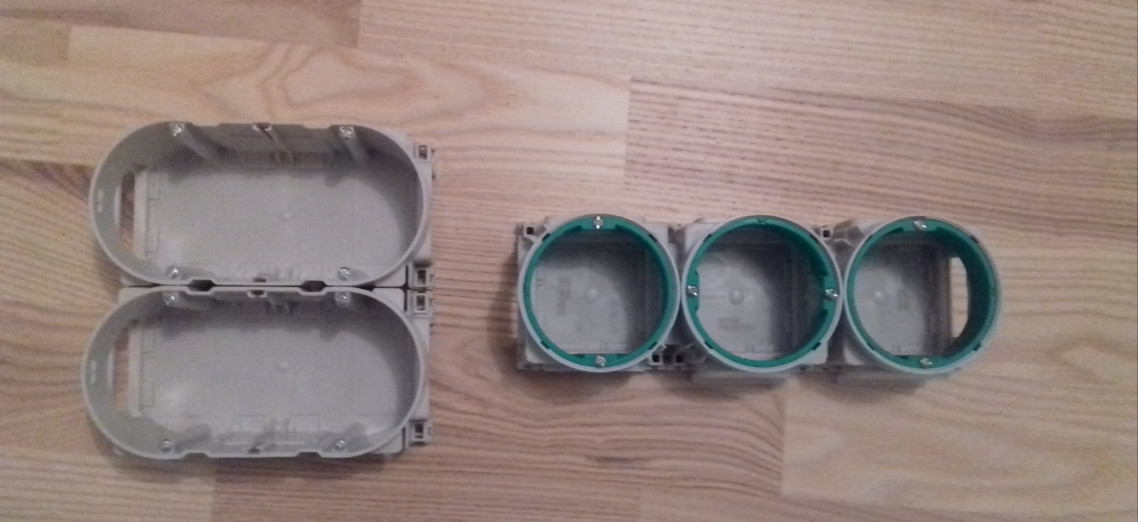

1: Dubbeldosor med två stycken 3-vägsuttag i en 2x2 ram och sedan blindlock till högtalarna, antenn och nätverk bredvid i en egen 1x3 ram.
2: Som alternativ 1 men med enkeldosorna i mitten av dubbeldosorna istället för i höjd med den lägsta.

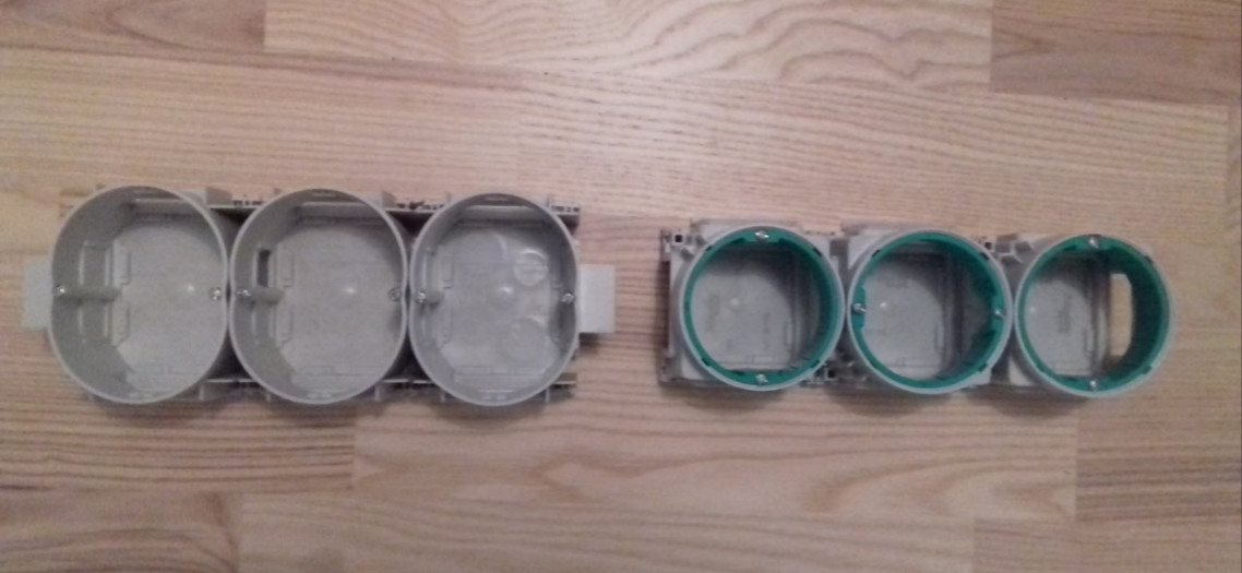

3: Tre stycken låga tvåvägsuttag bredvid varandra i 1,5 dosor och med en 1x3 ram till dem och sedan blindlock, antenn och nätverk bredvid dem i en egen 1x3 ram.

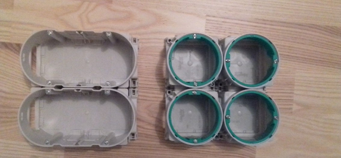

4: Dubbeldosor med två stycken 3-vägsuttag med 2x2 ram och sedan blindlock, antenn och nätverk bredvid dem i en egen 2x2 ram. Då får jag en dosa mer är jag behöver där jag ju skulle kunna sätta ett extra blindlock (utan funktion) eller ett extra envägs eluttag.
Vilket tror ni skulle bli bäst? Finns det fler alternativ som jag inte har tänkt på? Inte finns det väl 4x2-facksramar?
Det är Elko Plus uttag det handlar om för det har jag kört på i resten av lägenheten och det sitter redan på andra platser både sådana 3-vägs i dubbeldosor och låga tvåvägs.
Egentligen vet jag inte varför jag hakar upp mig så mycket på det här för det ska ju sitta en tv-bänk framför som kommer att täcka uttagen men jag vill ändå att det ska bli så bra som det kan bli och det är därför jag verkligen skulle uppskatta att få hjälp av er, inte nödvändigtvis elektriker, som har lite känsla för sånt här!
(Jag ska inte dra elen själv för det vågar jag inte, men jag ska bila själv och elektrikern jag brukar ringa låter mig sätta dit dosorna själv också och sen drar han dit kablar och kopplar in eluttagen)

Jag skulle nog välja där uttagen sitter på längden. Eftersom alla prylar idag har en adapter och den kan ta onödig plats. Men jag skulle rekommendera dig att köra fler uttag. Du kommer nämligen upptäcka ett behov senare. (hur mycket man än räknar så räknar man alltid fel när det uttag
Tack för svaren!
Jag kör på nummer 4
Att ha bara envägsuttag på längden som Odjuret skrev skulle ju absolut vara smidigt också om det är många såna där stora klumpar till kontakter, men lyckligtvis har jag faktiskt inga såna just nu iallafall så jag tror jag skippar det, det skulle ju bli fasligt "långt" med så många dosor i bredd, risk att det blir strul att få det att funka med tv-bänken.
Tror också det får räcka med 6 (eller sju om jag sätter ett extra envägs), kan inte alls komma på vad jag ska ha så många till ens men du har säkert rätt i att man alltid räknar fel och då får jag väl plocka fram borrhammaren igen i framtiden
