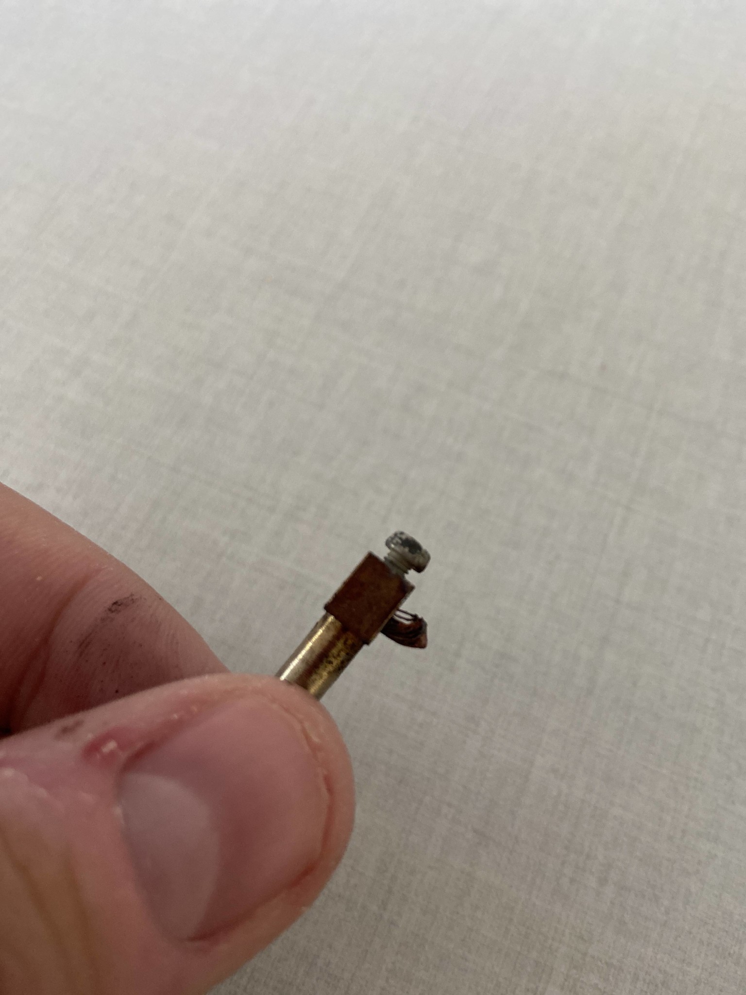

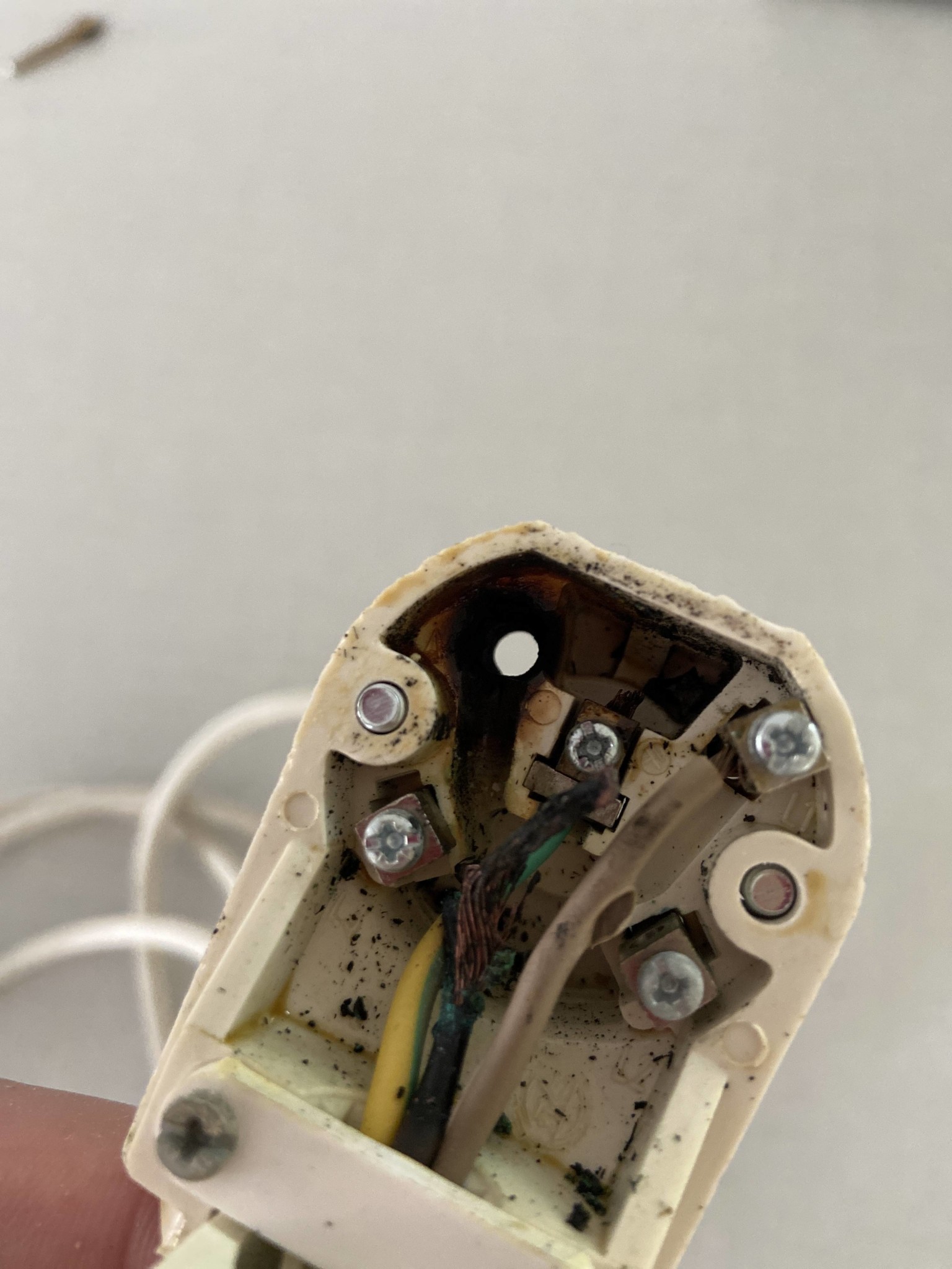

Har sedan 2,5 år haft en då ny varmluftsugn installerad. Elektrikern hade satt ett Perilex-uttag i väggen ugnen hade en vanlig stickpropp. Ugnen på 230v och 3,6kw. För att lösa problemet klippte jag av stickproppen på en skarvsladd och satt på en perilex-stickpropp som jag satt i väggen. Jag kopplade sedan in ugnens stickpropp i skarvsladdens hona.
Nu 2,5 år senare har det brunnit i stickproppen jag satt i väggen. Ugnen är välanvänd och inget har hänt sedan innan.
Vad kan det bero på? För klen kabel?

jag ville inte skada ugnens stickpropp om det var så att jag gjorde fel.prototypen skrev:
Jag satt på en perilex stickpropp på skarkabeln och i den har ledaren brunnit
Då har du antagligen kopplat dåligt när du skruvade ihop perilexkontakten.
Byt sladdställ på ugnen eller klipp av den stickproppen och skruva dit en perilexpropp istället. Var noggrann och använd gärna ändhylsor.
Inga adapters eller skarvsladdar på ugnar, det är olämpligt.
Hade jag kopplatdåligt hade väl det brunnit tidigare?tommib skrev:

Rent spontant så här du haft
Brand uppstår när det blir värme, det betyder att arean är för liten i förhållande till strömmen.
Antingen brinner kardelar av( en efter en) eller så byggs oxider upp. Eller så har det svetsat och det har blivit en mindre area vid anslutningspunkten
är inte med på vad du menar? Beror det på dålig koppling eller för klen kabel? Jag har ju givetvis varit noga med att alla trådar är i kopplingen.5 50procent skrev:Rent spontant så här du haft
Du kan t.ex. ha dragit av ett antal kardeler med skruven i perilexkontakten. Eller så har det flutit. Klen area är också en möjlighet.
En klassisk orsak till brand bakom en spis är fett som runnit ner i kontakten men här var det väl bara en ugn så då är inte det så sannolikt.
Har du själv någon bättre förklaring än att det var en dålig koppling? Jag säger inte detta för att låta dryg, det är bara det mest sannolika.

Om skarvkabeln inte är allt för lång så beror det inte på den, den borde då var svedd.N Nilzons skrev:
Det beror nog alla gånger i sådana fall på en dålig anslutning
nej alltså jag tar inte illa vid mig. Försöker bara förstå hur det gått till. Har gjort en hel del kopplingar förut och har aldrig varit med om det innan. Kan ju absolut vara så att jag dragit sönder kardeler, men brukar medvetet inte dra så hårt just för att inte skada dem. Det jag tycker är märkligt är isf att detta sker nu och inte tidigare. Ugnen har ju körts flera gånger i veckan under 2,5 år. Ofta på full effekt.tommib skrev:
Vad innebär att den kan ha flutit? Och vad innebär klen area? Att för få trådar skulle vara i kopplingen?
Kollar jag på det avbrända så är det som ett tydligt snitt mellan det som sitter kvar i kopplingen och det som är kvar i kabeln.

Kabelns längd spelar ingen roll för värmeutvecklingen i stickproppen.
Har du foto på stickproppen som brunnit? Det kanske går att se en orsak.
Klart är att det varit dålig kontakt någonstans där som orsakat värme.
Och använd absolut inga perilex-grendosor till ugnen, utan gör som tommib säger.
Det finns inga betänkligheter mot att klippa befintlig stickpropp till ugnen.
Ok, ja man kanske får klippa stickproppen till ugnen
