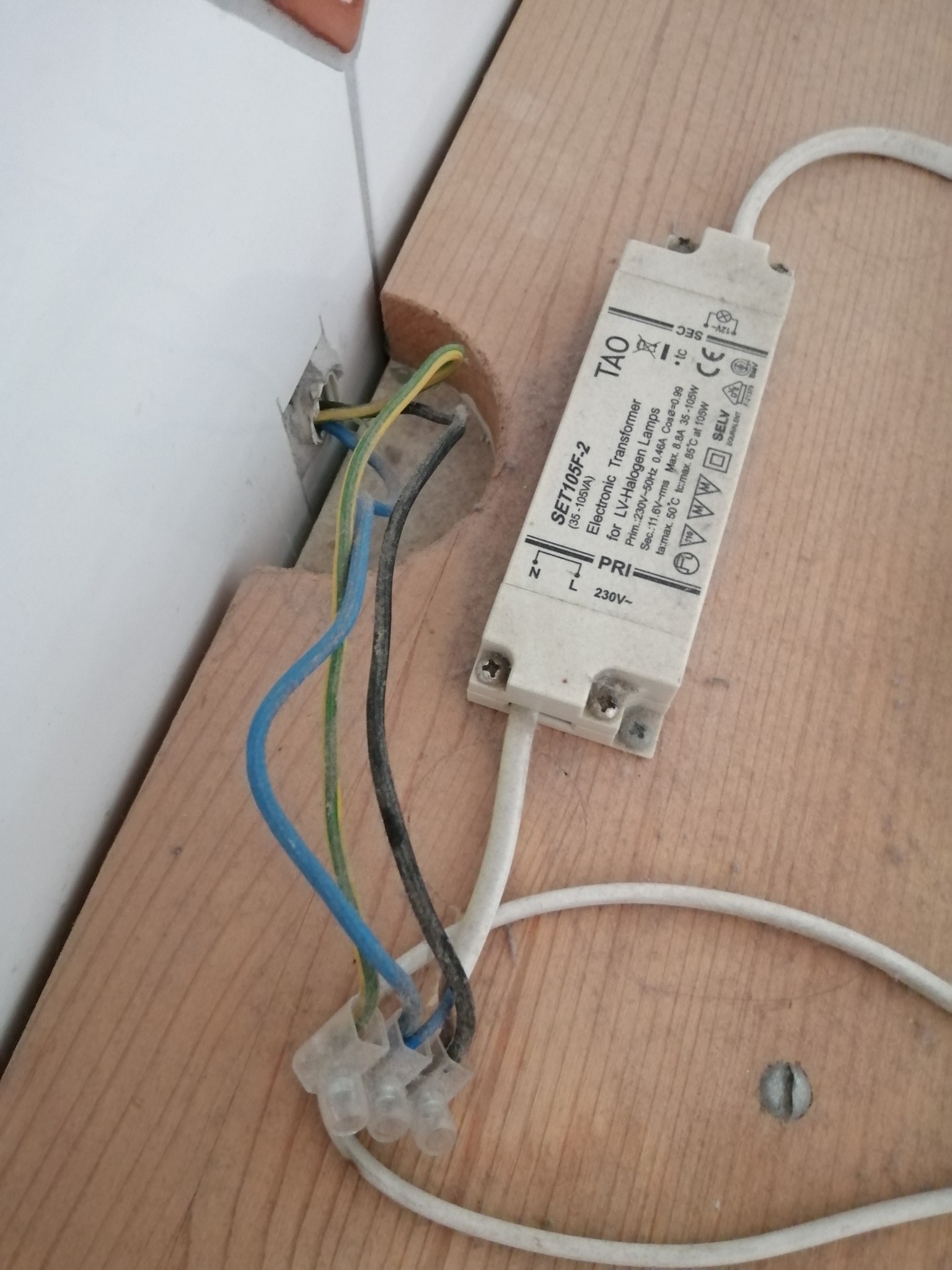

Går man på lagen så får du inte själv sätta upp nya uttag utan då ska du anlita en elektriker. Men i princip brukar det gå bra att ha ett vägguttag 180 cm från duschen och en bit ovanför handfatet.
Om det där är som det ser ut idag i ditt badrum så är det dessutom regelvidrigt utan skydd utanpå trådarna.

Bortsett från behörighetsreglerna, som säger att du inte får sätta upp nya uttag själv. Så finns det en del andra regler att hålla sig till.
Uttaget måste skyddas av en jordfelsbrytare. OM du har en jordfelsbrytare redan i din elcentral, så kan du testa att den verkligen skyddar även den här ledningen i badrummet. Tryck på testknappen på den, då skall lampan i badrummet slockna (och troligen resten av bostaden också).
Sedan har man avståndskraven, den måste sitta minst 120 cm från dusch, och minst 60 cm från en ev. badkarskant (utanför badkaret). Närheten till handfatet är inte reglerat, men sunt förnuft gäller. Inte så lämpligt att sätta den precis bredvid blandaren som exempel.
Om din nuvarande lampa tänds/släcks från väggbrytaren, så kommer även ett uttag inkopplat på samma el att bli strömlöst när lampan släcks. Du har (i så fall) i dag dels en bruten fas alltså fasledare som kommer via en strömbrytare (kallas även tändtråd), troligen den svarta tråden. Du har en neutralledare (nolla) som leder ström tillbaka från lampan, troligen den blåa tråden. och skyddsjord som alltid skall vara gröngul. Den färgen får under inga omständigheter någonsin användas till annat än skyddsjord.
Om du nu vill ha ett uttag som inte bryts när lampan släcks, då behöver man dra fram en tråd till med obruten fas, från den kopplingsdosa som de här trådarna kommer ifrån.
Man måste också absolut kontrollera att den gröngula tråden vi ser, verkligen är inkopplad som skyddsjord till centralen. Den ser ut att vara oanvänd till nuvarande lampa, vilket är OK, transformatorn vi ser på bilden är dubbelisolerad, den skall inte jordas. Men i ett vägguttag måste man ha jord ansluten. Man måste kontrollera att den gröngula är rätt kopplad i sin andra ände. Ett fel där ger akut livsfara.
Dessutom måste något göras för att kapsla in den nuvarande kopplingen, så där får det inte se ut! Trådarna vi ser på bilden är enkelisolerade, sådana får inte vara åtkomliga. I princip skulle ett drag med en dammvippa över skåpet kunna bli dödande (med en djä...a massa otur).

Hur kan man kontrollera om den gröngula tråden verkligen är inkopplad som skyddsjord till centralen?H hempularen skrev:Man måste också absolut kontrollera att den gröngula tråden vi ser, verkligen är inkopplad som skyddsjord till centralen. Den ser ut att vara oanvänd till nuvarande lampa, vilket är OK, transformatorn vi ser på bilden är dubbelisolerad, den skall inte jordas. Men i ett vägguttag måste man ha jord ansluten. Man måste kontrollera att den gröngula är rätt kopplad i sin andra ände. Ett fel där ger akut livsfara.

För att vara helt säker måste man titta i alla dosor på vägen och se att skyddsjordsledaren är kopplad korrekt och direkt till elcentralen.
Därefter bör man mäta. En multimeter duger om man mäter resistans i summerläget eller det lägsta resistansområdet. Tag en jordad skarvsladd och plugga in en i ett uttag som ska vara korrekt skyddsjordad. Mät sedan resistansen mellan skyddsjordsblecket i skarvsladdens uttag och skyddsledaren på bilden ovan. Man ska få en lågt värde på högst 1-2 ohm.
Faran med enbart summring är att man inte säkert vet ifall den grön/gula ledare används till något annat, t.ex tändtråd. Man behöver mäta ett lågt resistansvärde, men man är inte helt säker ens då.

Ett sätt att kontrollmäta skyddsjord, är att bryta jordfelsbrytaren. Den bryter både fas och neutralledare (nollan). Om man då fortfarande har låg resistans mellan den här förmodade skyddsjordsledaren och en känd jord. Så vet du att den inte är kopplad som fas eller tändtråd någonstans, och att den har kontakt med jord.
Men detta att kontrollmäta mot en skyddsjord från ett annat uttag kan vara riskabelt. Om det är ett uttag som är kopplat på samma grupp (säkring), så finns den en (liten) risk att dess jord inte heller är korrekt kopplad till centralen, något är fel. Men den här tråden hänger ihop med den i så fall oanslutna skyddjorden i det uttaget, i så fall kommer du att få en låg resistans mellan jord och den här tråden, trots att den inte är jordad.

Jag skrev det där förfarandet i en tråd någonstans, men man behöver göra mätningar både innan och efter man bryter i sådana fall.H hempularen skrev:Ett sätt att kontrollmäta skyddsjord, är att bryta jordfelsbrytaren. Den bryter både fas och neutralledare (nollan). Om man då fortfarande har låg resistans mellan den här förmodade skyddsjordsledaren och en känd jord. Så vet du att den inte är kopplad som fas eller tändtråd någonstans, och att den har kontakt med jord.

Fel av mig, det jag skrev om att "titta" och "korrekt skyddsjordat uttag" har sina brister om man inte vet hur man bedömer detta, och det var ju det som var frågan...
