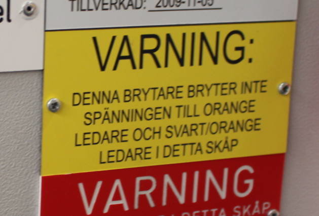

Apparatskåp är ofta konstruerade just så, ett uttag samt belysning som matas innan huvudbrytare, som då sitter på en egen PSA samt någon slags varningstext att det är strömförande även med avslagen HB. Men i denna miljö är det dock förväntat och därför inte alls lika tveksamt.
Någon skylt liknande detta brukar man sätta upp, dvs med budskapet om att brytaren/huvudbrytaren inte bryter spänningen till allt.

Var köper man en sådan skylt?Mikael_L skrev:
Det är väl inte så bra eller lämpligt egentligen, men inte otillåtet.
Men JFB och någon varningsskylt om att uttaget är strömförande även med avstängd huvudbrytare är på sin plats.
Sådana graveras nog, hos till exempel https://www.knutwall.eu/skyltar/
Men det går väl att skriva ut något själv, t.ex. med en Dymo/brother märkmaskin.
Det finns ju liksom inga formkrav på märkningen, möjligen finns det inte alls krav på märkningen måste finnas, men det finns åtminstone besiktningsmän som gnäller om det saknas.
