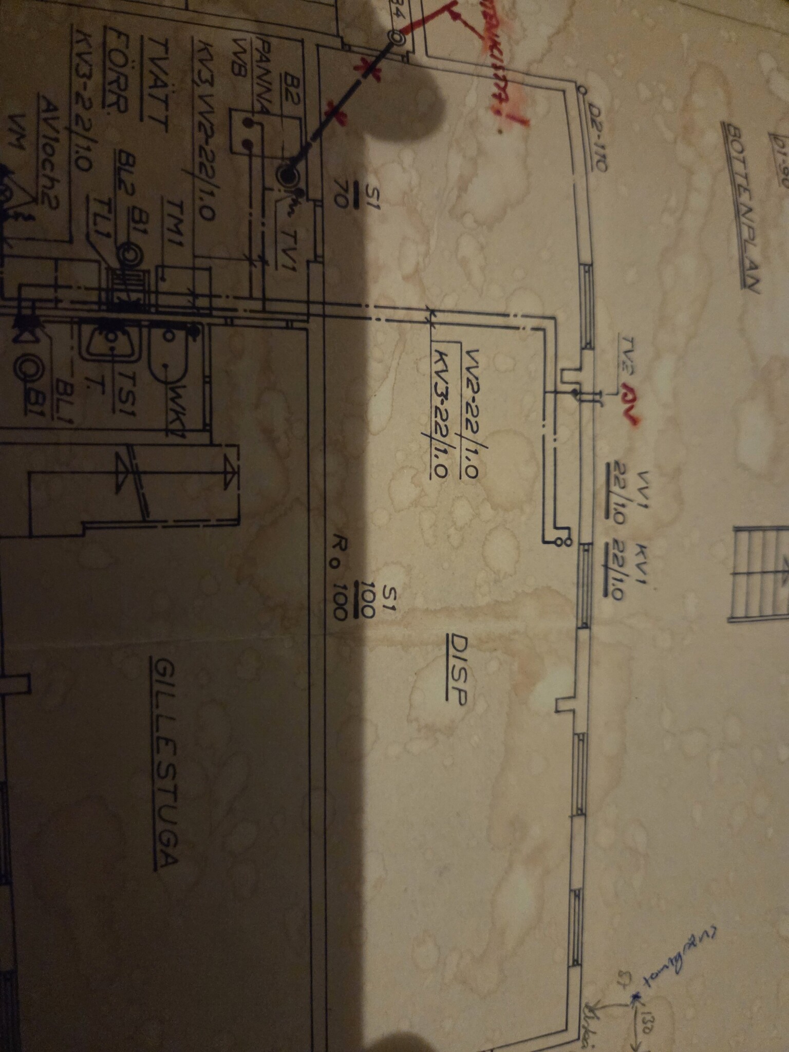

Här är ritning över källarplan/bottenplan. Denna "pelare" är den sidan som är mot uteplatsen.
Där finns två stycken av dessa och båda befinner sig vid garderoberna i respektive sovrum
Ritning över källarplan med allrum, sovrum, badrum och tvättstuga. Uteplats och garderober markeras, pelare vid garderober.
TRJBerg
Ah, det där ser ut som mäklarens ritning som mest visar en ungefärlig layout.
Har du någon konstruktionsritning på huset?

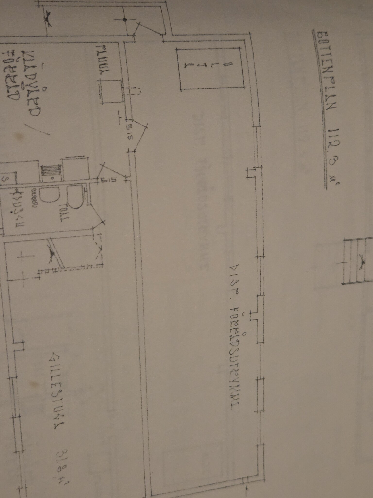

Det är mäklarens ritning. Någon vidare konstruktionsritning tror jag inte jag har Men kan kolla arkivet vid tillfälle.
Puffar till tråden. Skulle verkligen vilja bli av med dessa.
Som sagt så är det en murad källarvägg. Dock är utsidan urgrävd så Inget marktryck kvarstår emot väggen längre.
Har du fått tag på några ritningar ännu?
Just fan. Sorry.
Dessa är de bästa jag hade. Planlösning av ett bottenplan med rum som "Gillesstuga" och "Förrådsvind," olika väggar och mått markerade.
Ritning över bottenvåning med rördragningar och rum märkt "GILLESTUGA". Fläckar och skuggor syns på papperet.
