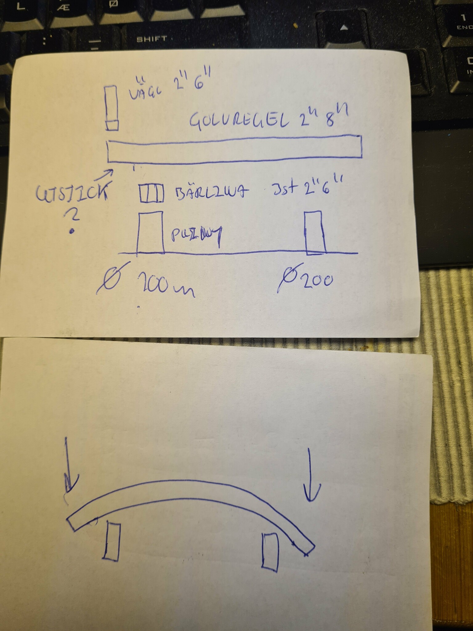

Hej, håller på med en renovering/nybygge av ett "mindre" hus avsett för hobby.
Har nu i sommar flyttat den första delen av huset, där "fotavtrycket" är ca 3.50m x 3.60m
Det kommer en lika stor del till av andra änden av huset.
Meningen var att förlänga dessa med en nybyggd mellandel.
Har fått ett fint tips att göra mellandelen lite större så det bryter av längden på huset (totalt ca 14m)
och det gör förmodligen huset (mycket) mer tilltalande.
Har redan gjort 2 par plintar som har ett yttre mått av 3,7 m
Där då bärlinan skall läggas.
Med en bredare nybygg mellandel så bör jag förstås sätt plintarna längre ut, men jag önskar att behålla det "plint ytter kant" mått jag redan har 3,7m. Sänder med en bild av egen gjord "ritning" frågan är hur långt utstick kan vara innan golvreglarna blir "ledsna"? se undre ritning på bilden, kan också säga att utsticket från yttre kant bärlina inte blir mer än 400mm

Huset i blir någorlunda standard byggt med 6 tums väggar +2tum inne/ute, takstolar blir förmodligen 200+ då isoleringen skall bli tillräcklig och kommer även att ha snedtak trots att höjden på innerväggar är runt 230cm, så vikten av tak och väggar villar då på det "utsticket", vikten här är förmodligen någorlunda "normalt" eller något lägre.
