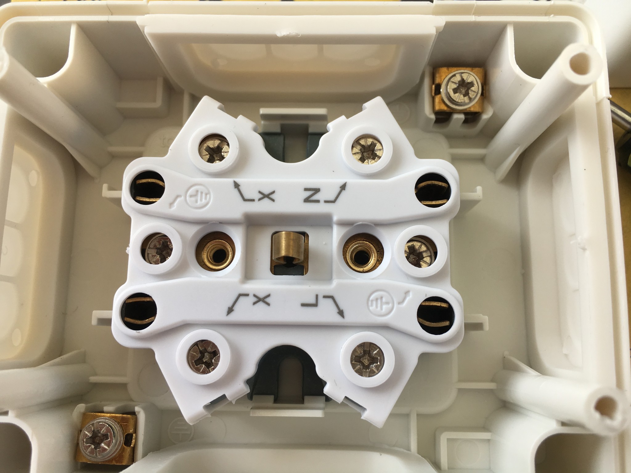

Ska byta ett uttag, det nya ser ut som följer. I över- och underkant på bilden, sitter precis innanför ramen två skruvplintar med jordsymbol bredvid. Vad är syftet med dessa plintar? Jag ska väl inte koppla in nånting där?

Nice, perfekt för att jorda kapslingar, maskiner mm.
Bara dra kabeln med jord till plinten och sen vidare till uttag och externt behov av jord.
I ditt fall om du bara ska ha uttag så använder du dom inte.
De används för att parkera eller skarva en skyddsjordsledare i dubbelisolerade apparater eller strömbrytare där skyddsjord inte används. I denna kapsling som rymmer ett skyddsjordat uttag har de ingen funktion. De borde kanske inte finnas här, men kan vara bra att parkera/skarva biledaren om man har en sådan kabel.
