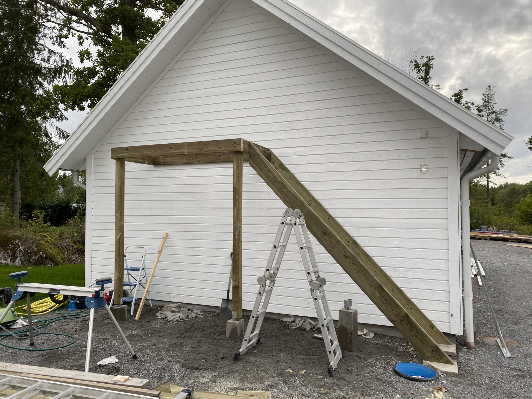

Har precis dragit igång med ett litet trappbygge. Jag skulle behöva dubbelkolla med er på forumet ifall ni skulle lägga in en diagonal förankring eller som jag funderar på att den kraften redan är hanterad i bakkant eller hur skulle ni resonera?
jag kommer klä in underdelen med spaljé för att sedan bli ett vedförråd :)
  • Pågående trappbygge vid en vit husvägg med trästöd och verktyg synliga, övervägande om diagonal förankring behövs.

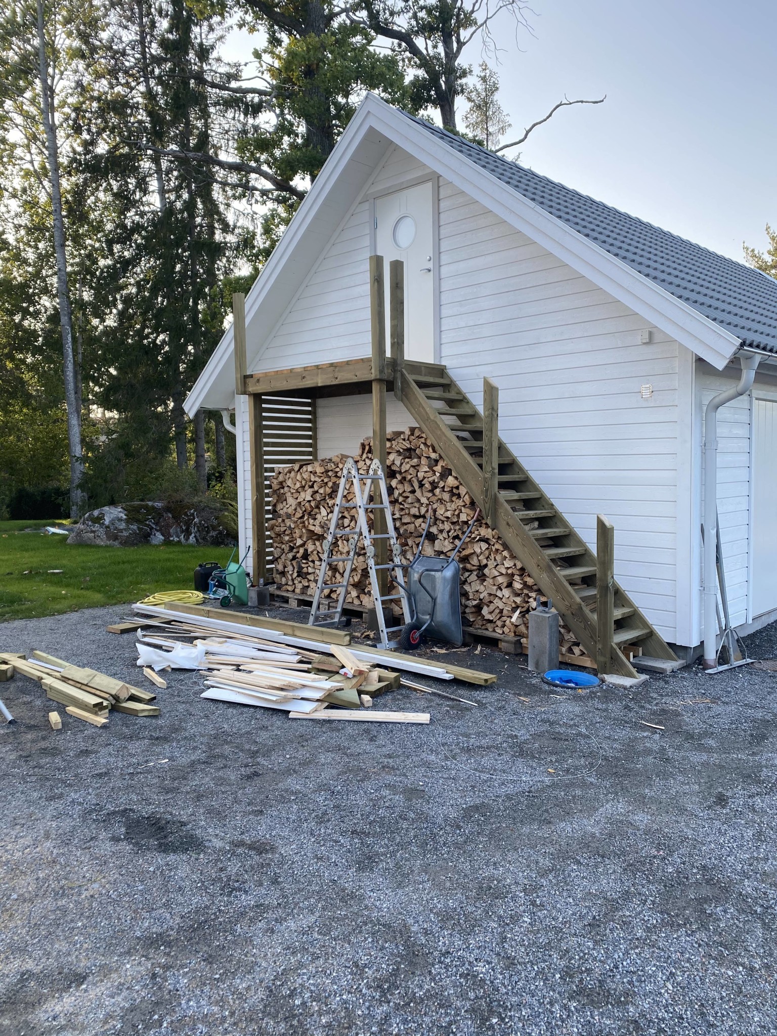

Liten uppdatering, bedömde att ingen sträva behövdes. Nu återstår bara lite staket!
  • Vit uthusfasad med vedstapel, stege, och lösa träplankor på marken under konstruktion.

Har du lämnat in bygglov för trappan?
Om du har gjort det så undrar jag i vilken ritning du har ritat in det i?
