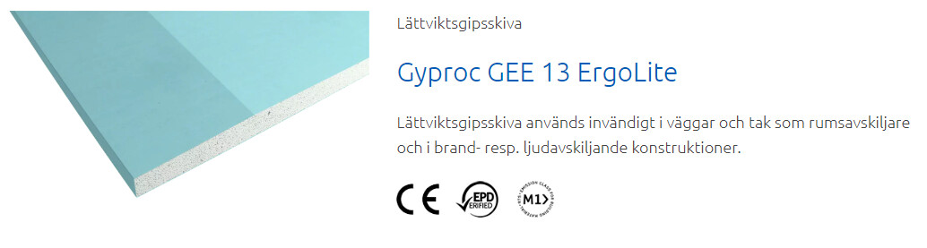

Gyproc GEE 13 Ergolite
Lättviktsgipsskiva Gyproc GEE 13 ErgoLite för invändig vägg- och takanvändning, med brand- och ljudskiljande egenskaper.
Men det är väl ingen utegips?
Nä det stämde inte heller...
Nej jag ser det...
Har bara säljarens annons att gå på och då står det utomhusgips sen de här 2 Artnr
För min del är det ju bara bra om det är inomhus gips, då köper jag alla
Anonymiserad 405730
Hämtade 44 skivor för 2000
Den som skulle vara ute gips är blåfärgad och lättvikt, men kollar man Gyproc så är ju det invändigt.
Bra för mig men man blir ju lite fundersam för säljarens räkning som köpt ett nybygge och där den här skivan är monterad utvändigt...
Kanske inte spelar nån större roll om man var snabb med gips sen ytterpanel ?
