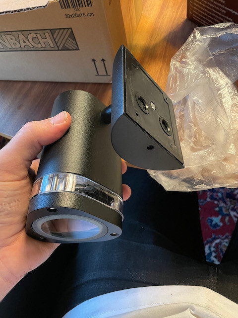

Jag ska installera lite utomhusbelysning på ett staket. Lamporna ska sitta pp 95x95 stolpar. Har precis fått hem lamporna och inser att sladden ska ledan in bakifrån. I mitt fall kommer sladden komma nedifrån och sitta på stolpen. Mitt förslag är att man borrar ett hål i botten av lampan och drar in sladden där. Vad tror ni om det? Alternativet är att fräsa ur i stolpen men det känns som mer jobb :) Ska installera 20st lampor.
Det finns ett hål för dränering. Jag tänker låta det vara kvar och borra ett till hål utanför det befintliga.
Lampan: https://www.konstsmide.se/ljus-ute/...-ned-gu10-7511-750?light=&color=Black&length=
Hand håller en ny utomhuslampa med sladdhål i botten, ämnad för stolpmontering.

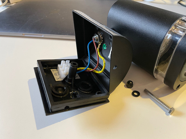

Hur ser den ut "inuti"?
Finns det gott om utrymme i botten eller sitter något annat i vägen?
Ska du in med en sladd eller har du tänkt dig att gå vidare från den med ytterligare en?
Öppen anslutningsdosa med färgkodade kablar redo för inkoppling av en sladd.
Det finns ganska gott om plats. Jag ska bara in med en sladd. Inte vidare.

Om du sätter i en förskruvning i botten av det där (och du har kvar ett drän-hål) så ser det ju inte ut att bli sämre iallafall.
Förutom att du får en olackad yta, som kanske gör att den rostar snabbare än i original.

Jag hade då dragit in kabeln där det var tänkt, vad är det för kabel typ?
Bara sätta lompan på distanser eller hacka ett spår i väggen, måste vara betydligt enklare och bättre än att hålla på att borra, rostskydda och sätta någon ful förskruvning.
Tänk på att PEX isolerad kabel typ EX.. har betydligt mindre ytterdiameter så du räknar rätt där.
Sen verkar det ovanligt att varje lampa endast ska ha en kabel in, ska du inte sy kablar in och ut?
Jag tror det är mest plast, roströgt så det förslår.
IOM att det är ett dräneringshål så behöver kabelgenomföringen vara tätare.
Jag hade nog karvat ur basplattan och den halvrunda så kabeln kommer in och klamrat kabeln ordentligt.

Borra rakt igenom stoplen och köra kabel på baksidan av stolpen .?
mirko
Hacka ur ett spår i stolpen om du inte borrar rakt i genom stolpen, det sista alternativet är väl att göra åverkan på armaturen.

Plast och aluminium, korrekt. Men det går inte att gå in med kabeln från mitten men lite vid sidan av kan man nog göra hål för kabeln.
Men som sagt, distanser så blir det bra, det kanske ändå inte är helt jämt underlag.

Jag kommer ha kopplingsdosor på stolparna och endast dra upp en kabel till lampan. Det var så elektrikern ville göra :)
El-Löken66
Hmmm, jag kanske ger mig på att fräsa ett litet spår i stolpen iaf och trä in kabeln bakifrån. Det blir nob säkrast. Känns inte rätt att borra i armaturen.

Lamporna ska sitta på insidan staketet som är ut mot gatan. Så jag vill inte ha någon sladd på utsidan då det är den "snygga" sidan :)
